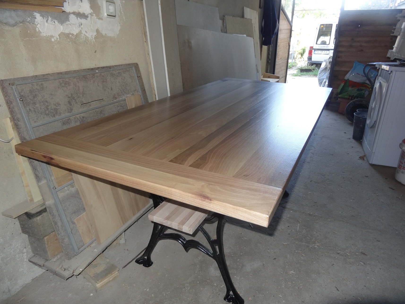

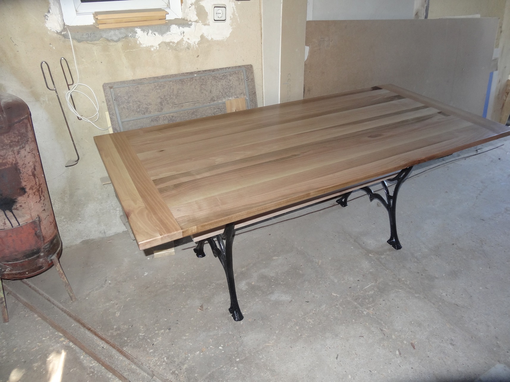

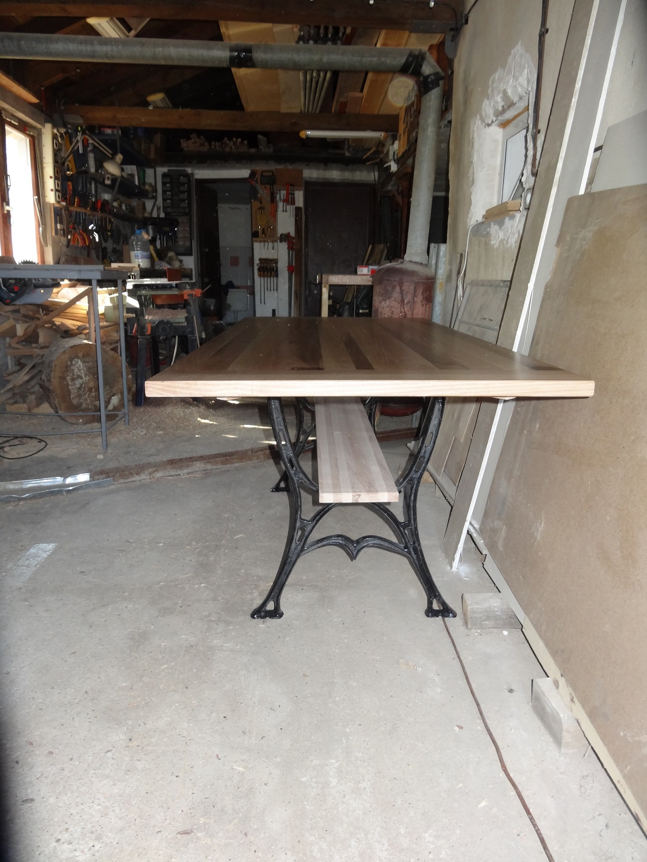

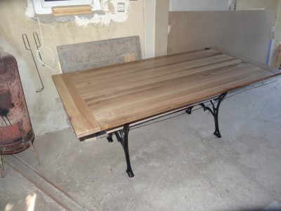

Малко да се похваля и аз. Това лято доста куцаше от към дърводелски изпълнения, но малко други грижи. Най-накрая успях да завърша плота за една орехова маса. Ето резултата след 3 нанасяния лак(остават още 2, но не се стърпях) :
Материала е орех, дебелината на плота се получи 3.4 см, всичко е лепено със сглобка. Долният малък плот е от бук, той се получи около 3 см. Всичко е заглаждано със N5 и 5 1/2 . отдолу Има оребряване отдолу на плота, но ще покажа снимки когато обърна да лакирам долната страна на плота.

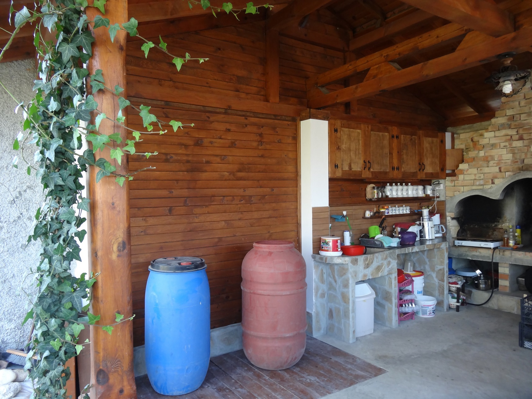

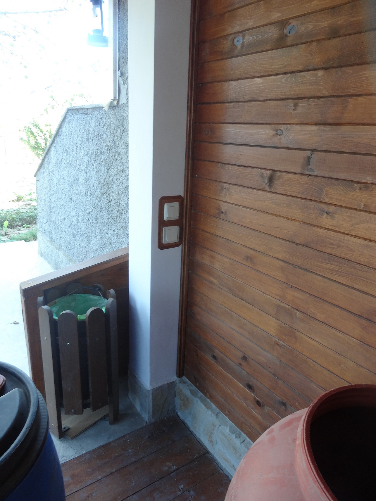

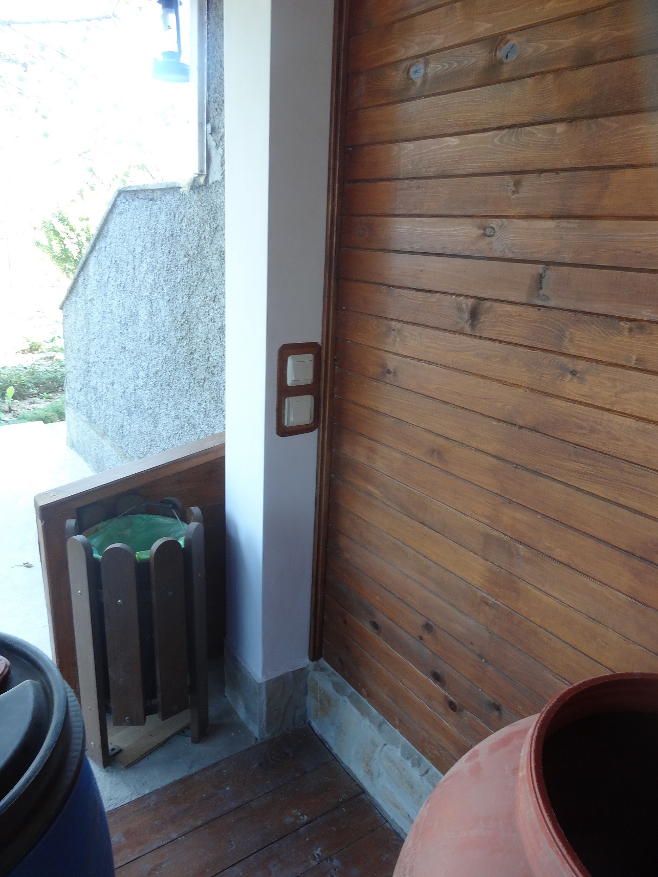

Успях и да си довърша голяма част от дървенийките по навеса до вилата ( за където е и масата ):
До седмица се надявам всичко да е лакирано и завършено.
