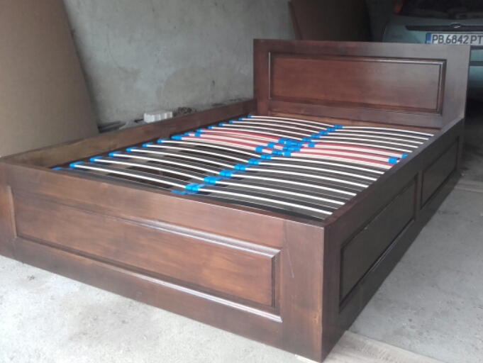

fillme написа:eхааНе в работилницата гледам да не влизам с телефон по разбираеми причини. Ако качвам и много снимки и обяснявам в процеса на работа все ще се намери някой зевзек да каже ,,ти така се обясняваш все едно сме малоумни и не го знаем или съм се фукал.Не съм голям спец в сферата на таблените конструкции .Преди две седмици качих тук рамките за леглото .Те за изработени от материал с дебелина 35мм ширина 120 и дължина според нуждите.Фрезоват се след това с комплект ножове за таблени врати нож и контра нож да се получи рамката .В нея се пъха пък таблата.Това е в общи линии ако почна и да пиша перипетите по цялото легло с монтажа на механизма ракла и какво ли още не то ще трябва нова тема и няма да изглежда толкова лесно

nikolson написа:Защо не слагаш крачета?
Кажи за оцветяването, байц, лак, масла...
Крачета вероятно няма, защото пространството под матрака играе ролята на ракла. Това е много удобно. Там стоят обикновено дрехи или завивки които не са съвместими със сезона (мое мнение). Спалнята изглежда перфектно.

nikolson написа:Защо не слагаш крачета?В средата ще има напречна преграда която ще играе ролята на опора,разделител и ще спъва допълнително рамката като се хване и пода за нея.Случайно отворих гаранционната карта на под матрачната рамка и в нея беше строго упоменато че над 120см ширина (тази е 140)се монтира ЗАДЪЛЖИТЕЛНО упора в средата. Оцветяването стана по следния ред грунд за дърво на лакпром в който за мое учудване пише че и предпазва от дървояди една ръка.Последва междинно прешлайфане със 240 шкурка и стоманена вълна.2-3 ръце лак на водна основа сикенс орех (това ми беше най близко до цвета на поръчителя) като претривах с стоманена вълна защото първоначално пробвах с пистолета но стана на капки но не успях да ги скрия на 100%.Накрая безцветен лак на водна основа пак на лакпром разнасяше се като марсол дори и след разреждане и побеляваше от интензивно разнасяне но всичко изчезна след изсъхване.Забравих да кажа че таблите им боядисах краищата преди да ги вкарам защото съм забелязал че с времето се свива дървото и цъфват едни бели линии.
