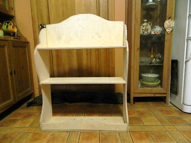

искам да си сътворя ето такава етажерка за подправки
Може ли да ме посъветвате от какъв материал (вид шперплат или фазер ) мога да ползвам. Евентуално с каква дебелина . Режещият ми инструмент е макетно ножче т.е нещо което да може да се реже с такова. Да не се раздува лесно защото помещението е влажно . Какво лепило да ползвам за поличките и след като го боядисам с какъв лак да го полирам предвид , че ще е в близост до храни . Благодаря предварително

Според мен етажерка която трябва да изглежда едновремешна, не бива да се прави нито с шперплат нито с фазер а с дърво!

За това ли става въпрос ? Това е правено от чам,правих я преди 4 месеца комбинация за подправки и кухненска хартия и отпътува за Белгия подарък за дъщерята.
Но както писаха по-голе колегите с макетно ножче просто забрави,трябват си машини.

Макетния нож е за картон,балатум,мокет.
Няма как да стане за дърво.Освен ако не е фурнир.
А дървото трябва да е 8-10мм дебелина.При това максимум 40-50см размер.
Твоя пример както го гледам е по голям и ще трябва по дебел материал.
Ако е чам и 8-10мм.става и с резбарско трионче.
Може и с трион за дърво с по дребни зъби,напр. с пасвател.Но няма да може да се реже извито.
Дето се казва с п....я боя не става.Майсторенето си иска инструменти.
И няма какво да се обиждаш.Намерението ти за макетния нож буди усмивки.

Ясно е че трябва да намериш някой поне да ти нареже дъските. Хубаво е да имаш чертежче с размери щото няколко пъти се е случвало жената да иска нещо без да даде размер или чертеж и после: ААААА ама аз не исках това така!
