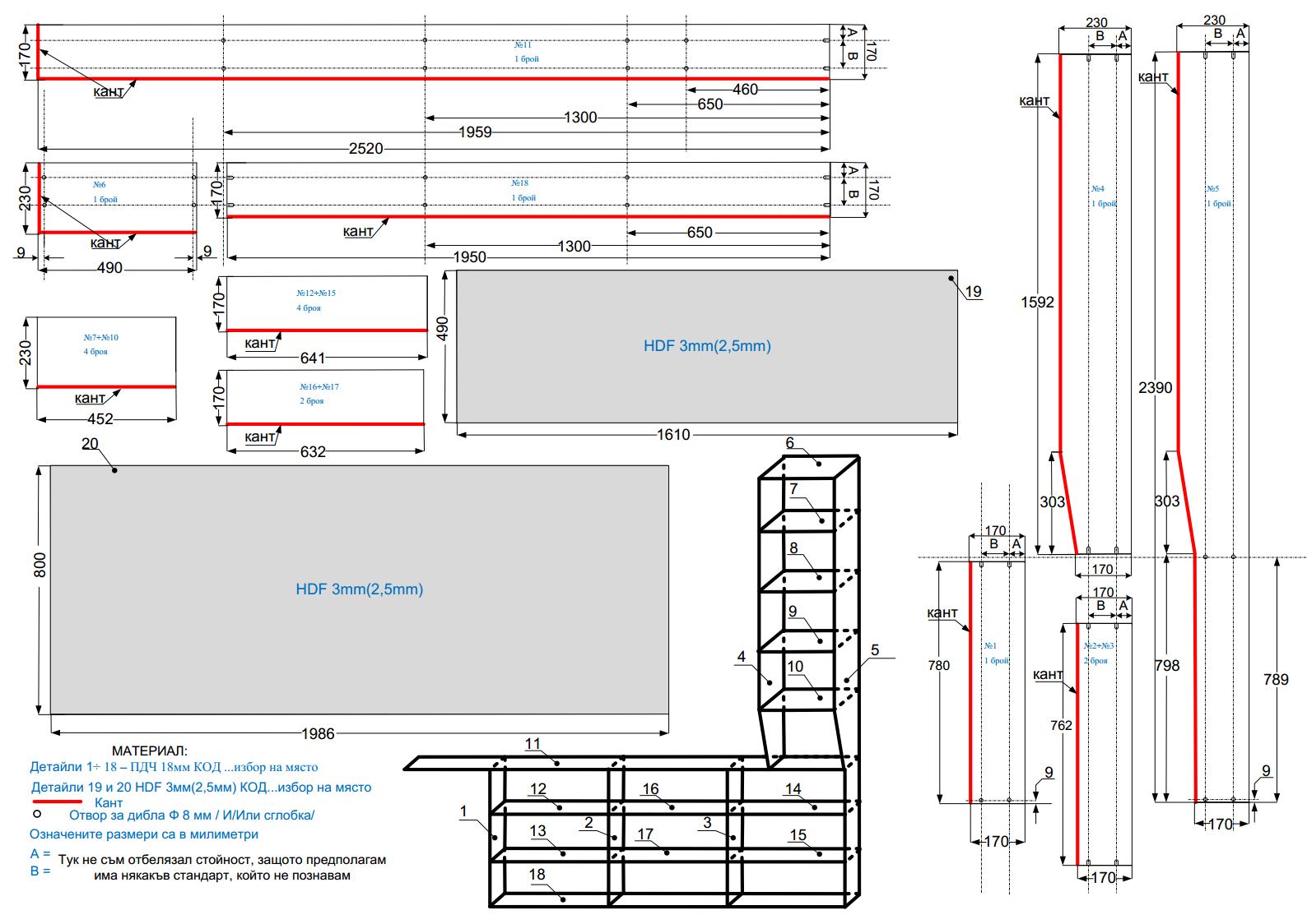

spokomen - специалист
[img]
[/img]
Това съм измислил в общи линии - без вратичките за сега
