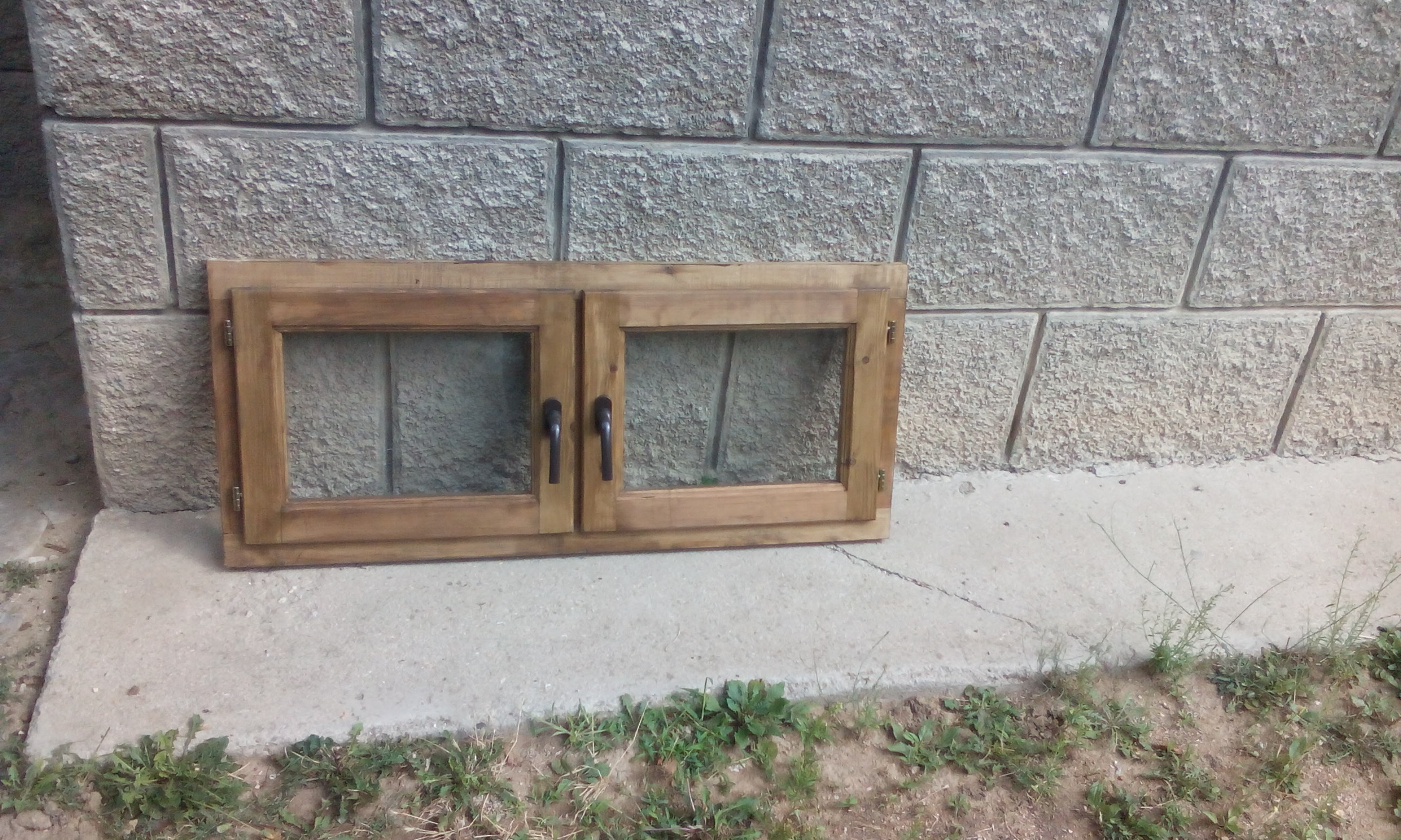

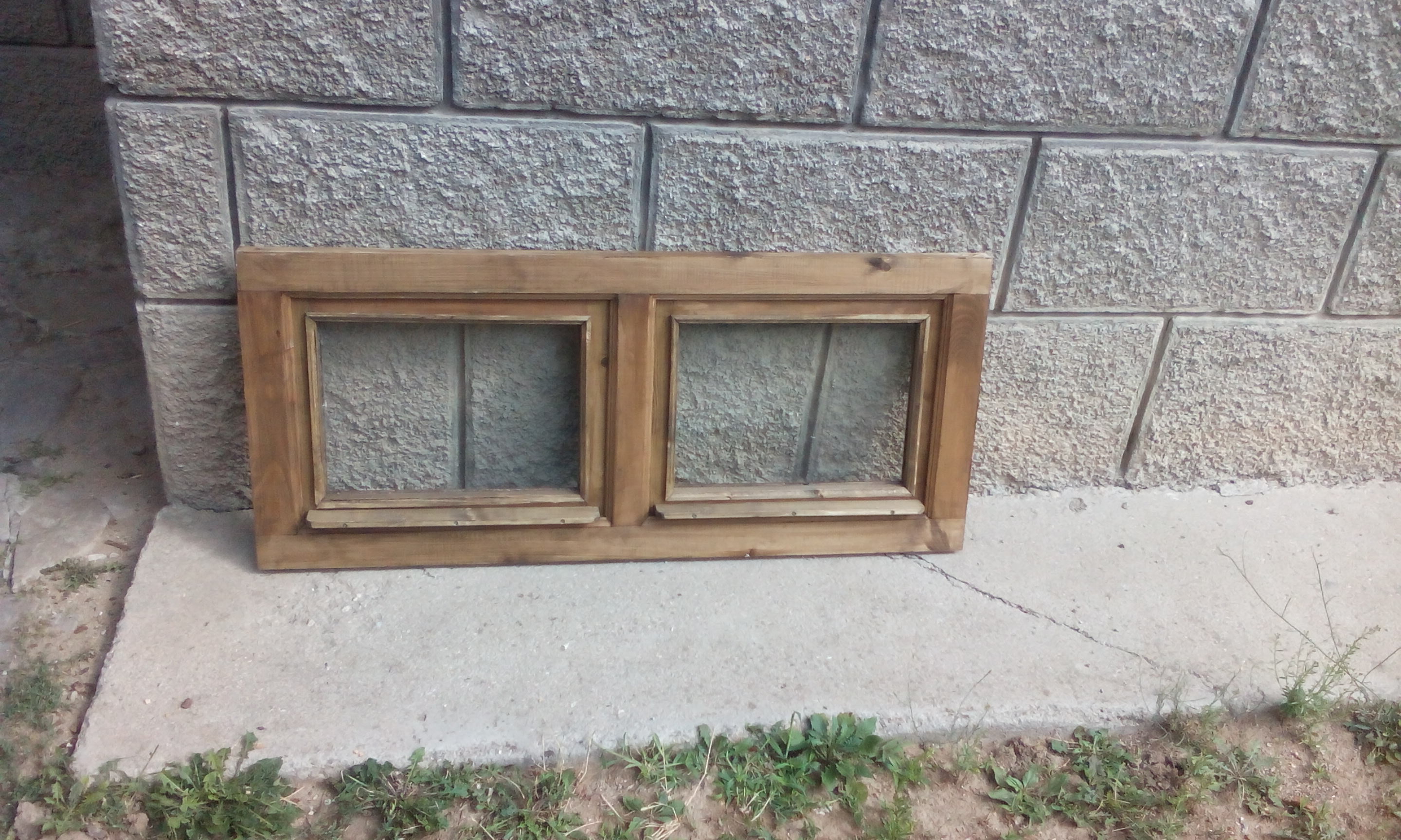

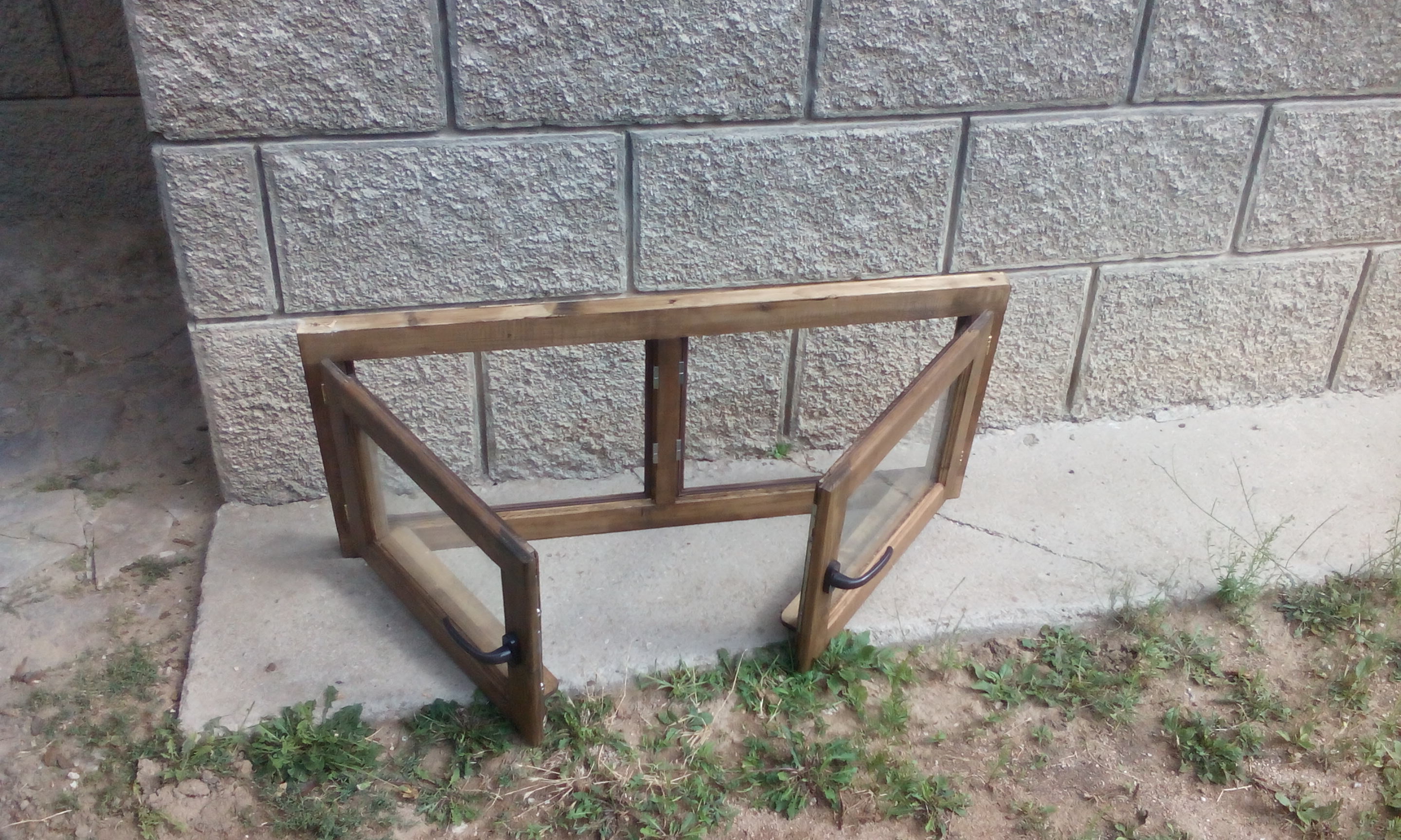

Сушен е в сушилня а лепен не купувам аз си ги лепа и имам глава за вадене на чеповете клинозъбно снаждане.Но тук не е лепен клиента така пожела.

26 мнения в "Врата дървен стъклопакет.Очаквам критика."

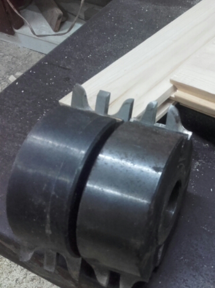

Ползвам темата да питам тези ножове се водят за таблени врати с дебелина около 36мм.Та въпроса ми е в този случай няма как да се направи чеп и длаб на сглобките Ще държи ли само лепилото или да ударя по две 15мм дибли и по 2 видий на сглобка след слепването опс забравих да ги покажа това са ножовете за дъски около 36мм и мисълта ми е ще затворя рамката с лепило но не ми са разчита само на него

Това е табларка за фреза 120 мм а мога да снимам сглобката как става а разчитам на лепило и на винтове директен монтаж 202мм за дърво са перфектни.
daniel vasev
- Мнения: 211
Главите са точно такива като твоите много удобно и лесно става .
daniel vasev
- Мнения: 211
Главите са точно такива като твоите много удобно и лесно става с тях.
