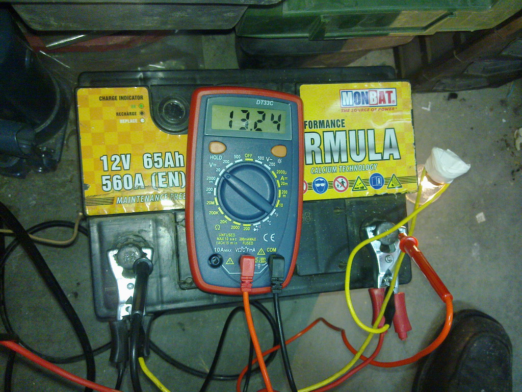

kuuuuuul написа:А,ето това е отговора който чаках.Заряден ток, или зарядно напрежение?Кажи и по втората част от въпроса ми за зарядния ток.
По-високия заряден ток предопределя по-интензивно отделяне на газове /водород/, които изолират плочите и не се получава оптимален заряд /трудно ми е след определен брой ракии да обясня правилно/.
Зарядно напрежение, или напрежение в края на заряда, определя колко ще е зареден акумулатора, максимум 15,2 волта е добре, но се прави при свален акумулатор, и заряд от свястно зарядно.
В резюме, пълен заряд не може да се постигне в апаратура, която поддържа подзаряд.
