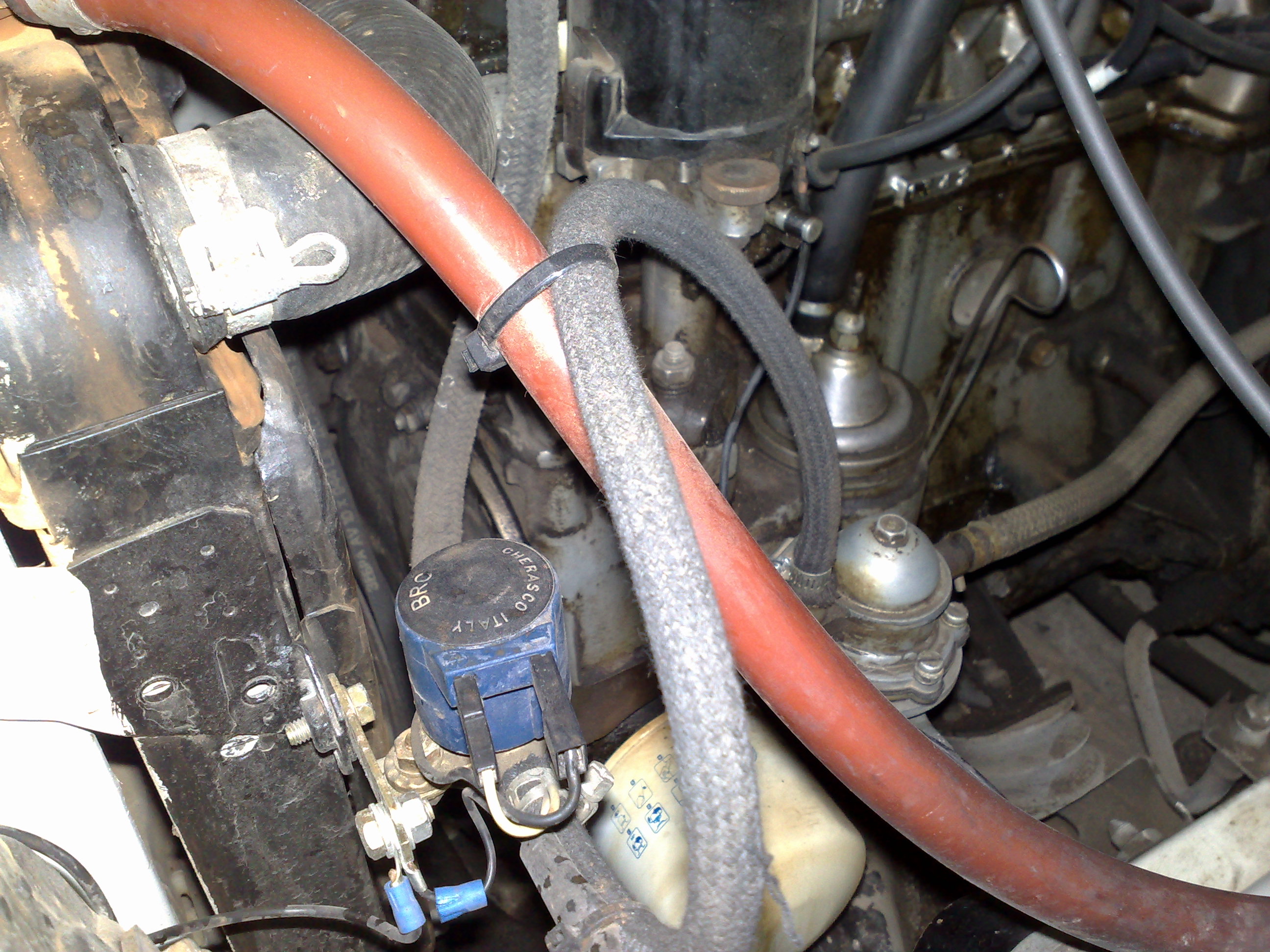

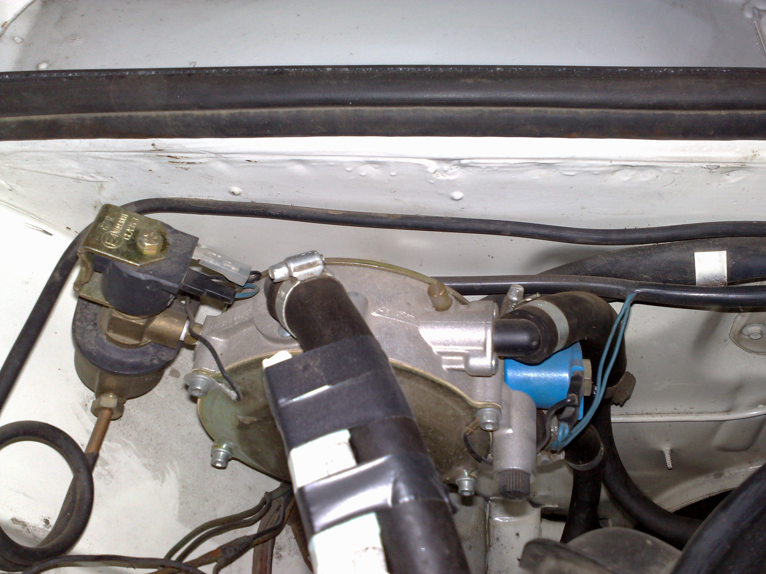

По друг е твоя изпарител, та не го виждам въпросното маркуче.
Може да е електрически, какъвто не съм разглеждал и май не мога да съм ти полезен.
Не зная кога ще го " ремонтирам " в този студ . Естествено ще спра газта от бутилката :razz:
Трябваше да снимам и отдясно изпарителя , за да се види това синьото , за да стане по - ясно :-k ... И утре е ден :)

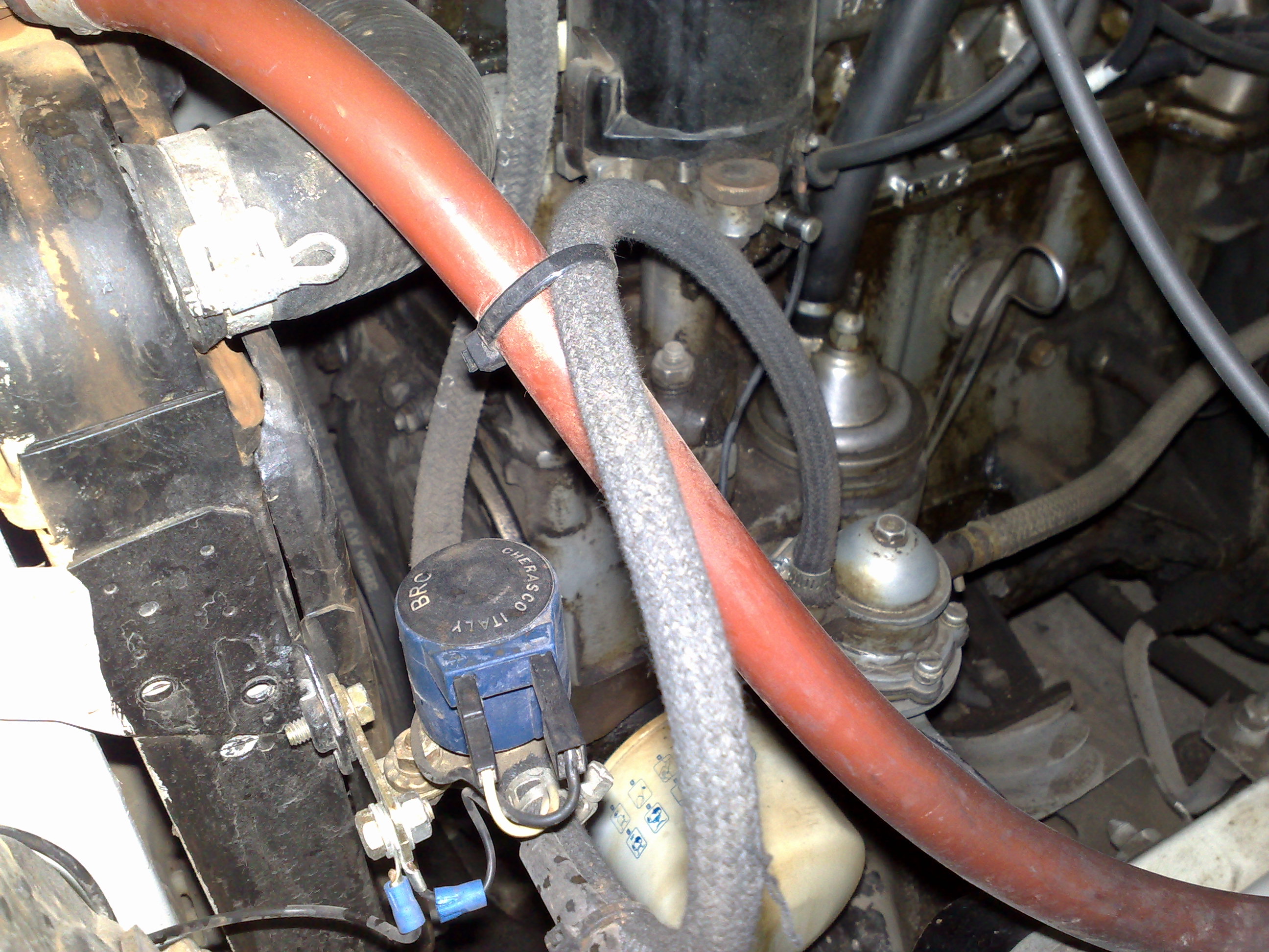

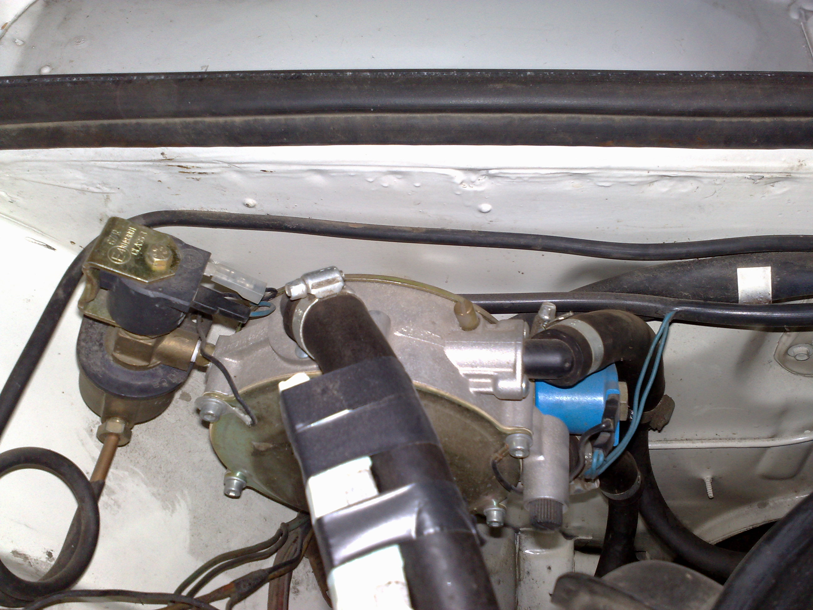

П.П. мисля че ясно се вижда на снимка 1 и 4 , този маркуч за който говориш , обаче е малко по - дебел . :?
П.П.П. кога е по - добре да се отвори пробката , при топъл изпарител или студен ?
Изпарителя е ел.Ловато(вижда се ясно на 2и3).Проблема не е там,щом няма проблем с палене и празен ход.
При смяна на филтърчето вземи и О пръстена за уплътнение ,защото (особено в студа) ще се появи теч(проверка с дунапренче с веро).
Ако не се оправи откачи тръбата от клапана и при контакт трябва да излезе струя (течност) почти метър.Ако не излезе проблема е назад,запушена тръба ,кран(профилактично отвори и затвори до край)или сонда. :partyman:
Изпарителя е електрически,няма маркучи за вакуум.Проверете филтъра на газовия клапан,ако е запушен,може да не достига дебит на газта при високи обороти на ДВГ.Също прегледайте и всички кабелни обувки,да няма хлабави,които контактуват лошо.
Мисля , че така се вижда всичко . На втората снимка е клапана за бензин , който мърдам / синьото / на ръка дали е нормално това или трябва да се стегне ?

Електрическия изпарител се пробва изключително лесно, откачаш горния маркуч и даваш на "контакт", ако чуваш чукането на синия клапан и започне да съска от изхода над изпарителя значи всичко с ел. вериги е наред, липсва ти дебит поради запушване.
Изпарителя ти е монтиран със стар газов клапан тип Marini, който едва ли е почистен при монтажа, затова най-вероятно дебит на газта ти липсва от запушен газов филтър, понеже е навит директно на изпарителя ще трябва да отвиеш първо гайката зад изпарителя и до го повдигнеш целия нагоре, така ще стигнеш до гайката под клапана и ще я отвиеш лесно.
Смени филтърчето с ново, ако нямаш го почисти хубаво със сгъстен въздух, има един голям О-пръстен който е желателно да се смени, понеже клапана е стар, почти сигурно е че О-ппръстена се е втвърдил, и няма да успее да уплътни при сглобяването.
Най-важно е когато стягаш гайката под клапана, там се стяга много внимателно, ако прекалиш бялата планка над чашката се деформира и хвърляш целия клапан, затова стягаш лекичко гайката и за проба отхлабваш малко крана на бутилката, докато газта започне леко да съскада от клапана, продължаваш да затягаш много умерено докато спре да съска, после проверка с веро, ако не спира да съска не бива да прекаляваш с натягането, по-добре спри и потърси нов О-пръстен който да уплътни. :)
