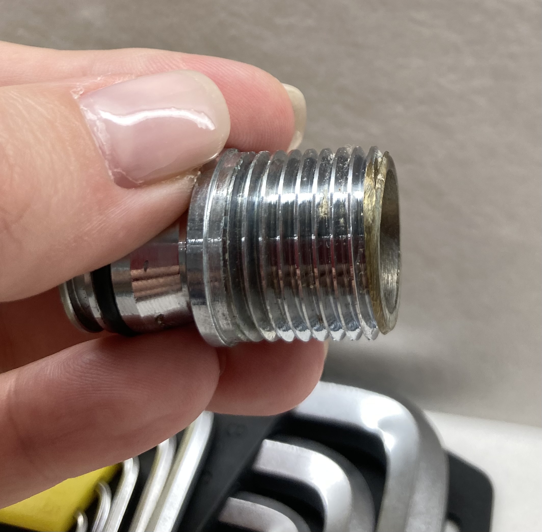

Мисля да го направя по второто видео, с кълчища и такова лепило. Утре ще ги застрелям отново с въпроси в практикер :-D
Щом сте решили с калчища, то самите калчища са напълно достатъчно. Не слагайте и лепило, че после да не отидем в тема, как да сменим водопровода.
Само ще вметна, предполагам сне видели, навиват се обратно на завиването на резбата, така, че да се “увличат” при завиване, а не да се развият когато навивате. Плюнката и калчищата са добра комбинация, особено на края, дет се вика, да залижите перчема.

Добреее без лепило. То преди само с кълчища и то малко беше и не течеше. Аз гледах, но казват само по посока на часовника да се навива?
Прескача се първото и се слага на следващите по резбата, не до края. Даже ще се направя на баш майстор и ще го понадраскам малко по дължина да е по така професионално 😅
yanko78 - специалист
Точно така. Ако го гледате точно преди да завиете по часовниковата стрелка, калчищата трябва да са увити, обратно на часовниковата стрелка, така че, да се увличат, а не да се развиват като навивате.

Нещо изказването ли ти куца или не си наясно с навиването на кълчища? Казваш, че начина на клипа не е верен или ...?
Не е лепило това дето го маже и не стяга. Никога! Развиването на резба намазана с такава паста е много лесно. Лошото е, че много лошо цапа! И не се мие с нищо.
За мен този на втория клип слага много кълчища. В смисъл - хваща много още в началото. Важно е да се държат изпънато през цялото време на навиването. Ако ще е с паста, трябва да се притиска кълчищата малко преди края на навиването им. Върху края да се мацне паста, която да ги фиксира против саморазвиване. Или да се плювне и приглади с пръсти. Пуснат ли се на сухо, веднага се охлабват и това е предпоставка за избутването им при навиването на фититга.
