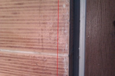

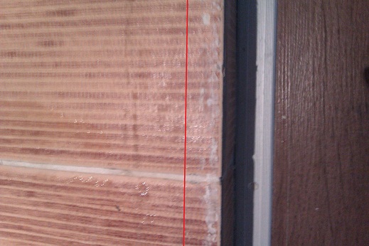

трябва за отнема около 2см от прага на банята и се чудя дали ако директно режа теракота с флекс с диамантен диск има риск да се напукат плочките.
Ето снимка за да онагледя, червената линия показва къде ще се реже:
И ако някой има по-добра идея, ще съм много благодарен да я сподели.

Няма да се начупят, аз рязах това лято като си правих банята точно по същия начин. По-важно е да внимаваш да не изкривиш ряза.
ebahti - майстор
Залепи хартиено тиксо на мястото на среза,драсни 1 черта и режи на него ... :wink:
Rumen Iankov - специалист
Режи внимателно.Можеш с парче винкел да си помагаш да не ти избяга рязането.При рязането карай от край до край веднъж.После пак.Ако режеш на едно място плочката се нагрява и има опастност да се спука.

Не важно с какъв ъглошлайф ще режеш, важно с какъв диамантен диск.
