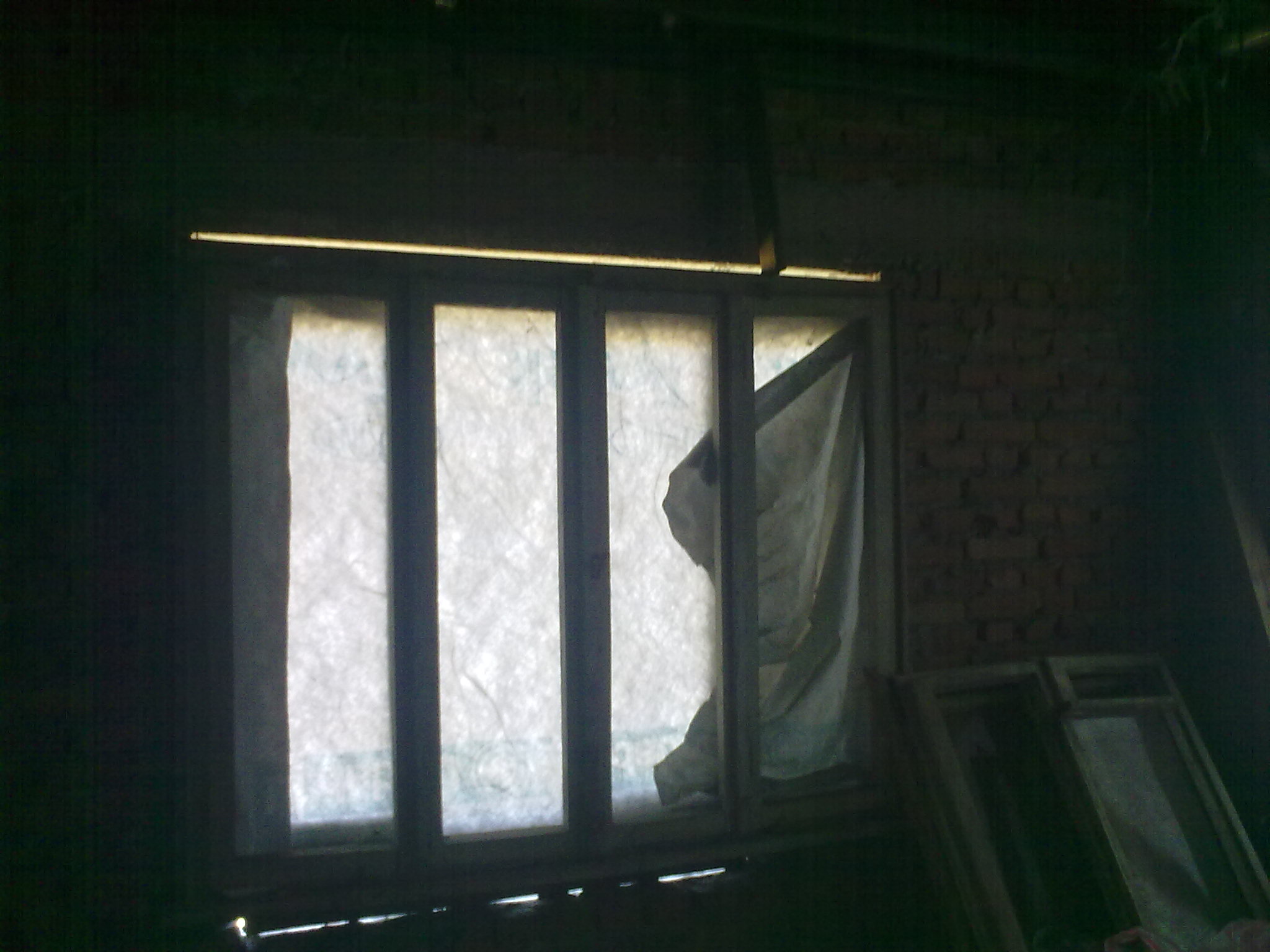

Здравейте,както писах в предишни теми ще се прави баня на гредоред в тази неотвършена стая
Тази стена е външна.Искам да се зазида този прозорец и да се направи изолация.Бюджета е ограничен. :|
Въпросите ми се следните:
1.Тъй като зимата не искам да замръзва добре ли е да се сложи и външна и вътрешна изолация или само вътрешна е също добре?
2.Смятам тухлите от вътре да с хастарна мазилка ама заради изолацията май ще е по добре с гиспокартон и вата.Вие как мислите?
3.На тази стена искам да има прозорче за отдушник.Той достатъчен ли е и може и вентилатор

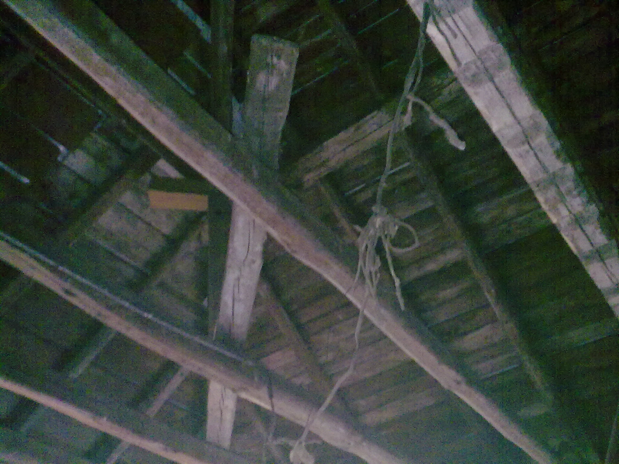

4.Давам ви снимка и на тавана..Смятам да се направи с гипсокартон и вата.
тъй като стаята е голяма смятам са се огради с гипсо картон
5.Тъй като вътре ще се работи и смятам да се започне ремонта към края на ноември.
При какви температури най-ниски е възможен ремонта за да няма фалове според вас?
Благодаря!

+5 градуса за лепилата, но това е минимум, реално 10 гр.
Тоест в помещението за денонощие не трябва да пада температурата под +5.
За да се работи - от +15 е комфортно.
При вътрешна изолация с ГК и вата тръбите ще останат в "студената" част и при големи студове ще замръзват. За преградни стени от ГК не се отнася.
Вентилатор задължително, това само с прозорче не става.
Отопление след ремонта?
Понеже не се сещам за предишни теми - ако къщата е сезонна, тръбите се полагат по стени с лек наклон към най ниската точка, за да може да се източи системата.

Част от тръбите на водопровода ще са на тази тухлена стена която е на снимката,тъй като долу е ямата за обратната вода.А каква изолация да се направи за тези тръби да не замръзват.Искам да има и пералня и може и тя да замръзне и за бойлера се отнася.
Къщата засега не е сезонна,но след време може и такава да стане,най добре да се презастраховам ли?
Края на ноември едва ли ще има градуси -+15,но щом за лепилата е +5 също ме устройва,
а за пода за армираната замазка каква трябва да се температурата на помещението?

1. И двете изолации са за предпочитане +
https://www.google.com/search?q=%D0%B8% ... 93&bih=482
http://www.eurocom2000.net/bg/products/c3p12
За наклоните Джеки ти е казал.
2. Мазилката не отпада, може и да е перлитова.
3. И двете, но като компромис може без вентилатор. Подсушаването на банята след ползване ще реши нещата само за зимата. В другите сезони няма проблем-отворен прозорец.
4.Гипскартон с вата и м/у тях паропреграда :wink:
Вместо картон бих заложил на Итонг.
5. А като оградиш помещението денонощна духалка вътре с реглаж на температурата може да работиш и при минусови външни температури, изпробвано-бачка се по потник :wink:
6. и основен изпразнител на цялата система + изпразнител на бойлера на входа на студената вода.

4.За тавана разбрах,но тъй като искам да я оградя банята да стане 2 на 2 с ,метална конструкция и всичко е да с гипсокартон.А итонга ще го издържи ли тази мет.конструкция?Защо залагаш на итонг?

4.Ще го издържи, залагам на монолитното!!!!

4. В/у Итонга ПВЦ мрежа с флексово лепило и после хидроизолация. Ако е необходимо може да укрепиш отдолу с нещо такова
https://www.google.bg/search?q=%D1%85%D ... 74&bih=341
,до бетонови колони. Така наизуст нищо не може да се каже. Извикай инженер-конструктор!

2.Бетонови колони няма да има.Ще е метална конструкция и тавана ще се закрепи за гредите който се виждат на снимките.
