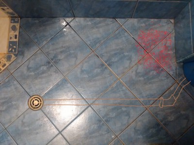

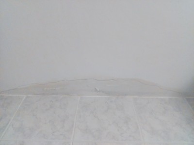

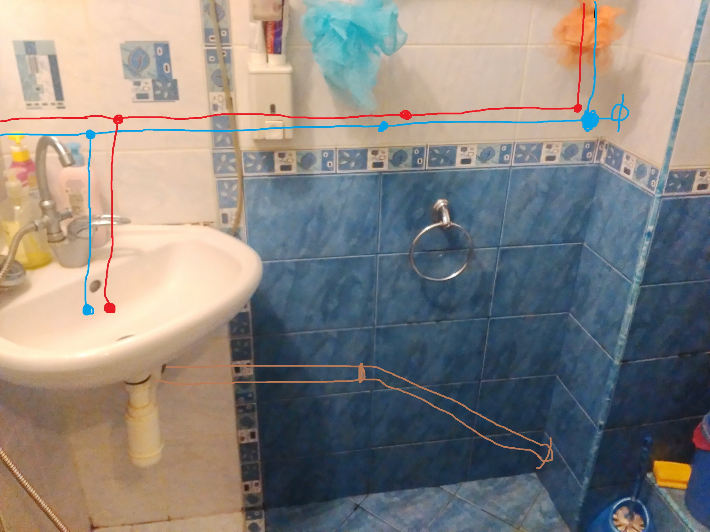

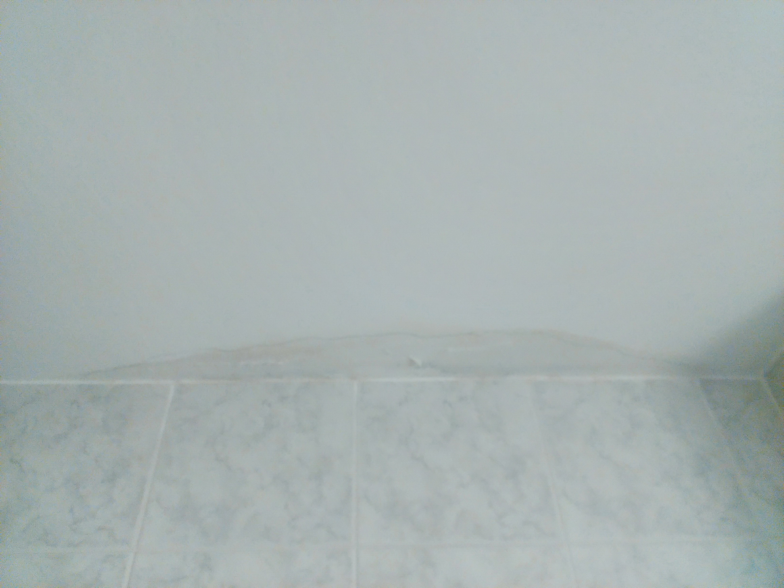

Съседът от долу има петно на ъгъла между тавана и стената. Моята баня е над неговата, проблемната моя стена е обща с баня на съседа до мен. Хронология на събитията:
- В неделя ми казаха за теча и аз спрях чистата вода за около 4 часа. Съседа ми каза, че петното намаляло. Пуснах водата. Обадих се на фирма с термокамера за обследване.
- Понеделник вечер дойде човекът с камерата, гледа с нея и мери за влага във фугите - няма / между 10-15% показа/. Резултат, според него нямам теч /не може да се установи/, евентуално нещо "като, че ли" около ъгъла с шахтата.
- Вторник, Сряда и Четвъртък, не се къпем тук и не мокрим фугите и подовият сифон. Снимката на петното е от четвъртък.
- Четвъртък вечерта спираме да ползваме и мивката, резултатът - следващите дни.
Според догадки на съседа е подовият сифон, а течът е от мръсна вода.
Според мен - нямам си идея, но с минус 80лв.
Нужна ми е огромна помощ! Не мога и не искам да разбивам на проба-грешка.
По снимките съм нанесъл къде минават тръбите и горе-долу връзките. С червения "спрей" съм отбелязъл къде има "като, че ли нещо".
IMG_20160623_212728.jpg При съседа отдолу
IMG_20160623_212734.jpg Петното в четвъртък
IMG_20160623_225407``````````````.jpg Стената
IMG_20160623_2254181111111.jpg Подовия сифон

Какво е това със жълтата гъба отгоре му?

В ъгъла централната канализация ли минава ! Преди години имах такъв проблем, капеща пералня от 4 етаж, и слизаше до мен -1 етаж. Друга причина е конденз по централните тръби между етажите, има ли някакви отвори за да циркулира въздуха и да съхнат. Аз си правих такива и ги скрих с декоративни решетки, сега при тия жеги, конденза е толкова много, та чак се оттича. Съседа ти, трябва да отвори отдолу и да погледне какво става, той е по близо и до връзките с мръсната канализация. Интересно какво ще открие между етажите, нямаш си на идея какво слагат строителите понякога при запълването !!!

Преди няколко години имах подобно стичане в нас. Аз съм на 1-вия етаж. Подлизваше, прокапваше, точно в ъгъл на банята, където минава главната тръба Ф110 за мръсния канал на целия вход(9 етажа). Правих, струвах и си мислех, че проблема е от водопровода за чистата вода, но уви не излезе така. Реших да се заема с ремонт на банята и да установя от кой комшия е проблема. Излезе, че проблема е в дълбочина. От 2-рия етаж изкъртихме на комшията зазидването на мръсния канал, както и подобна кутия(където е жълтата гъба в дясно), която отиваше към тоалетната чиния. Като откъртихме, установих, че тече от 45° връзка на самата тоалетна чиния и преди това е била връзвана тръба Ф50 от мивката, но беше лепено с някакви лепенки. Подлизваше и от гумените уплътнения на самата Ф110 тръба. Живея в панелен блок и през пукнатините имах избила вода в кафяв цвят чак на комина в кухнята, който беше залепен за тази стена, но стърчеше 60х30 :)

Кутия за скриване на тръбата за моноблока

Не, само две тръби - за вентилация и една отходна

Все още не капе, а петното е светло бежаво-жълто.

Изображение тук се вижда цвета на комина. В банята явно се филтрираше през мазилката и беше жълтеникаво-кафяво... Усети ли от къде може да е проблема? Точно тази твоя кутия с жълтата гъба в дясно от едната от снимките ти. Явно там някъде ти е тоалетната чиния

Да, моноблокът е точно между сифона и тази кутия. Но петното на съседа не е под кутията, а доста наляво.
Преди години имаше теч по тази шахта от последния етаж и на всички ни на едно и също място избиваше. Така, че и сега би следвало, ако е оттам, петното да е точно отдолу, но не е.
djpatzo - специалист
Ако е панелен блок, вярвай ми, може да е 1-2 метра встрани. Водата тече през пукнатините, ако е тухла е друг въпроса и трябва да станат шупли по самите тухли, и ако има плочки по стените да се надуят на фугите. Често срещано явление!
