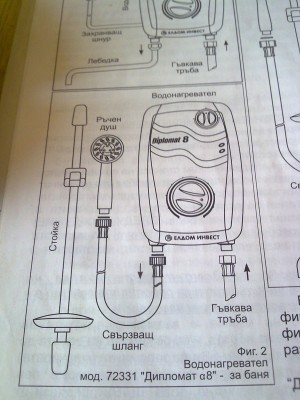

Скоро направихме нова баня и тъста ми е купил някакъв бойлер, без въобще да знае какво купува. Монтирали го в банята, свързали смесител с душ , и отклонение за мивка в кухнята. Обаче работата не става. Когато се включи да се пълни бойлера, от една синя тръбичка шурва вода. Инсталацията е нова, за бойлера проводниците са правилните, на отделен бушон е. Вчера се зачетох в упътването за монтажа и видях, че изходът на бойлера е отворен към атмосферата и се забранява свързването към спирателни кранове. Което автоматично ме наведе на мисълта, че този бойлер е само за баня и няма да може да захранва и мивка. Разбрах също, че трябва към изхода на бойлера да се върже връзката на душа.
Бойлерът е Елдом а8 модел 72331( за баня). Въпросът ми е какъв проточен бойлер да закупим, за да действа на същия принцип като обикновените бойлери, т.е. да захранва баня и мивка.
VLADO66 - майстор
За мивката си купете 5 литров бойлер с малка мощност,а този си го оставете в банята-той е предназначен към него да се върже шлаух с душ.

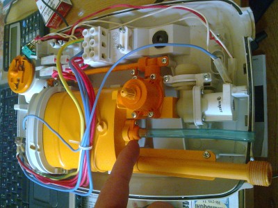

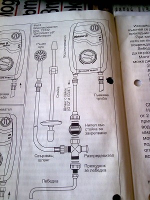

Вие сте закупили този,
Изображение082.jpg 72331
а е трябвало да вземете този!
Изображение081.jpg 72332
Мисля, че продаваха отделно арматура за комбинираните, но не съм много сигурен!
Относно водата, течаща от синята тръбичка, от там тече когато е имало по високо налягане и се оправя с смяната на ей тази мембрана,
която се намира ето тук!
Малко дълго стана с тези снимки, но е по лесно отколкото да ти го обясня! Мембрани си купих от сервиза в София, бул. "Гоце Делчев" N;29! :partyman:
