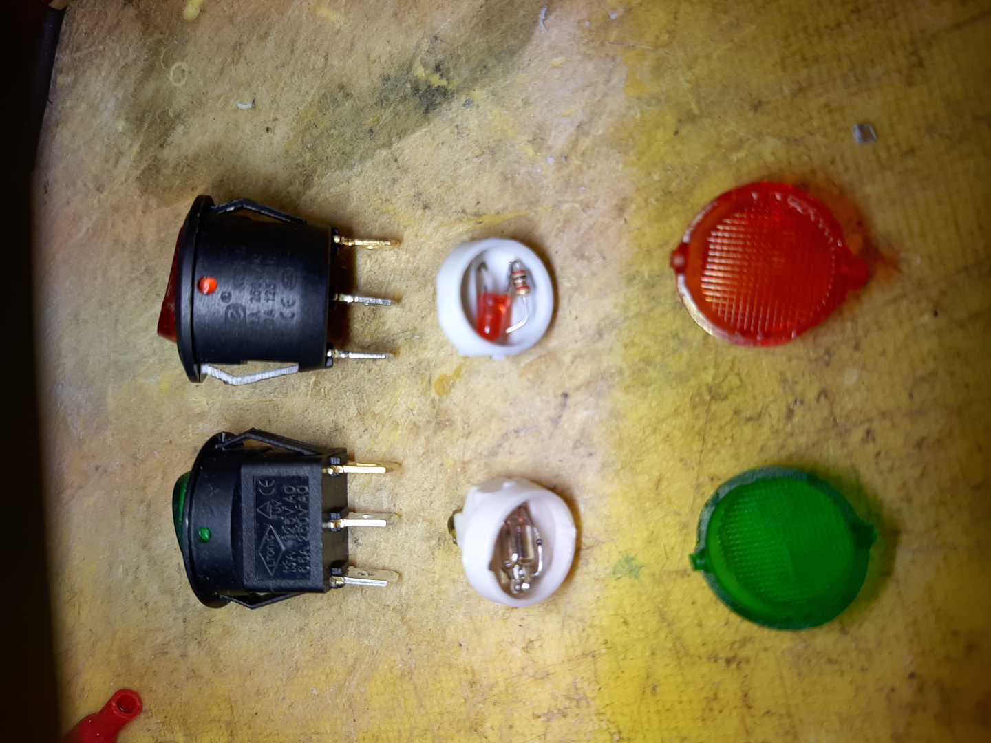

Поттрябва ми такъв за 220V и ток към 1А.
Показвам 2 вида, поне по надпис вършат работа.
Да ама не
Единият с глимката и R=150кОма за 220V стаа, а другия със светодиод и R=2200 Oма светна като еднократна светкавица на фотоапарат и толкова с индикацията. Демек еднократна индикация като за снимка
Са къде е грешката в светодиодния ключ
Дали в надписите или в R
A дали са сбъркали съпротивлението и вместо 220 кОма са изпраскали 2,2 кОма
Па с 1 mA колко и ще свети светодиода Ма шъ требе да пробам с некой друг, че този на снимката веке се изаби
