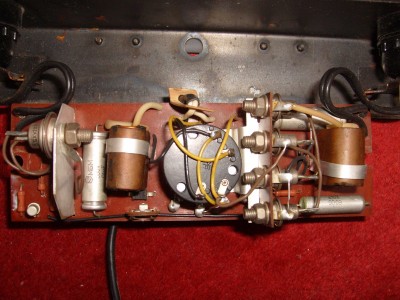

Става въпрос за две крушки с регулиране на мощността! Един вид нощна лампа за стена. Проблема е такъв, че когато крушките светят по слабо - примигват с една дразнеща честота. Също така когато се върти потенциометъра или усилват много бързо или изгасват изцяло.
Въпросът ми е дали това се дължи на потециометъра или ако не на какво друго?

ако схемата издържа до 200 вата - бодни две по-мощни крушки 75 ватови примерно.
понякога заради малка консумация се получава това явление
след това набеждавай потенциометъра - изглежда доста стар и е възможно да се е поизтъркал

Схемата е за 120W. С две крушки по 60W прави пак същият проблем!

Смени потенциометъра и кондензаторите.

Смени го тоя регулатор. Само ядове ще имаш. Не че сега дето ги продават не се скапват,ама все пак са по-добри.

Препоръчайте ми регулатор за осветление!? Да е готова схема за 150W примерно?
Така ще заменя стария регулатор, който наистина е от 1990 год. и няма да се занимавам със запояване :)
