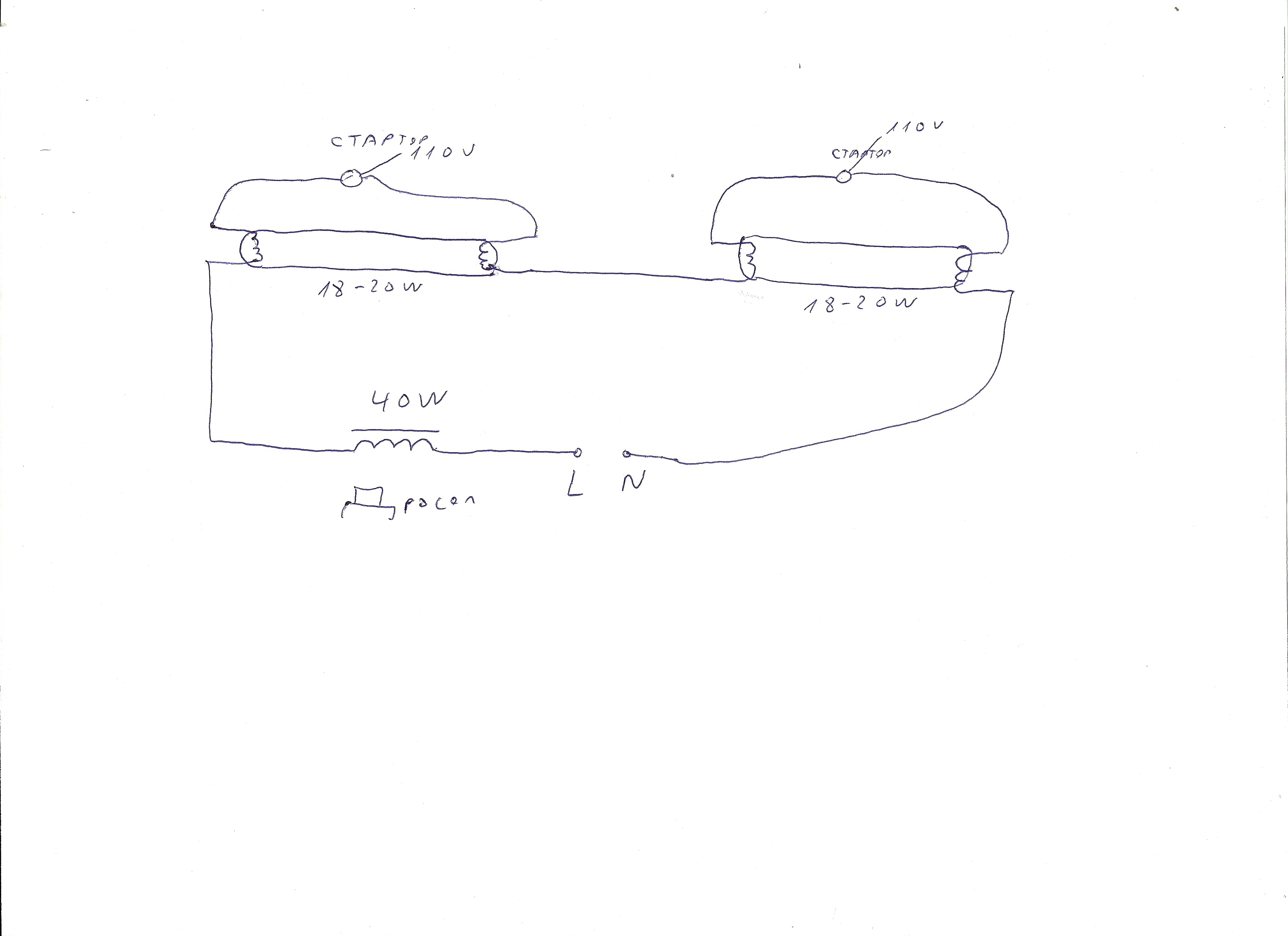

Здравейте, майстори!
Обръщам се към вас с поредна молба за помощ!... Можете ли да ми предложите схема за електронно запалване на 2 /две/ луминисцентни лампи с мощност по 7 W? Те са за скенер за редовни или фалшиви пари, снимка на който ще кача по-долу. Омръзна ми да си давам парите - около 15.00 лева е той, но работи около един месец и лампите спират да светят... Спомням си, че преди време някъде съм гледал такава схема. Захранва се с 220 Волта и с електронно управление, при което се свързваше само единия извод на лампата от всяка страна и тя светваше, нищо, че при стандартното свързване, ефекта беше като изгоряла лампа! Идеята ми е, въпросните ултравиолетови лампи да светят колкото се може по-дълго време, а не - да сменям скенера през няколко седмици. Времето днес е такова, че не мога да си позволя закупуването на скъп скенер... :sad: Ще съм благодарен за помощ от вас!... :?
MrMurdjo - майстор
Аз съм си направил ултравиолетов експонатор за печатни платки с УВ пурички (приблизително 20-25 см, 6 вата, ако помня добре) като всеки две от тях паля с един електронен баласт, купен от "Бриколаж". На кутийката му има напечатана и схемата на свързване. Не ги ползвам много интензивно, но вече две години си работят.

miroton - майстор
Сложи един дросел 18 вата и ще си работят нормално.

vvventsi - специалист
светодиодите не светят хубаво,а защо не си купиш дросел за пурата вместо елекронно запалване?

Да си призная - знам как се свързва една лампа към дросела, но две - тук не съм на ясно... :( Има начин за свързване на две пури с един дросел и един стартер, но........
viewtopic.php?f=11&t=33826&hilit=+%D0%B4%D0%B2%D0%B5+%D0%BB%D1%83%D0%BC%D0%B8%D0%BD%D0%B8%D1%81%D1%86%D0%B5%D0%BD%D1%82%D0%BD%D0%B8+%D1%81+%D0%B5%D0%B4%D0%B8%D0%BD+%D0%B4%D1%80%D0%BE%D1%81%D0%B5%D0%BB
ето тук
