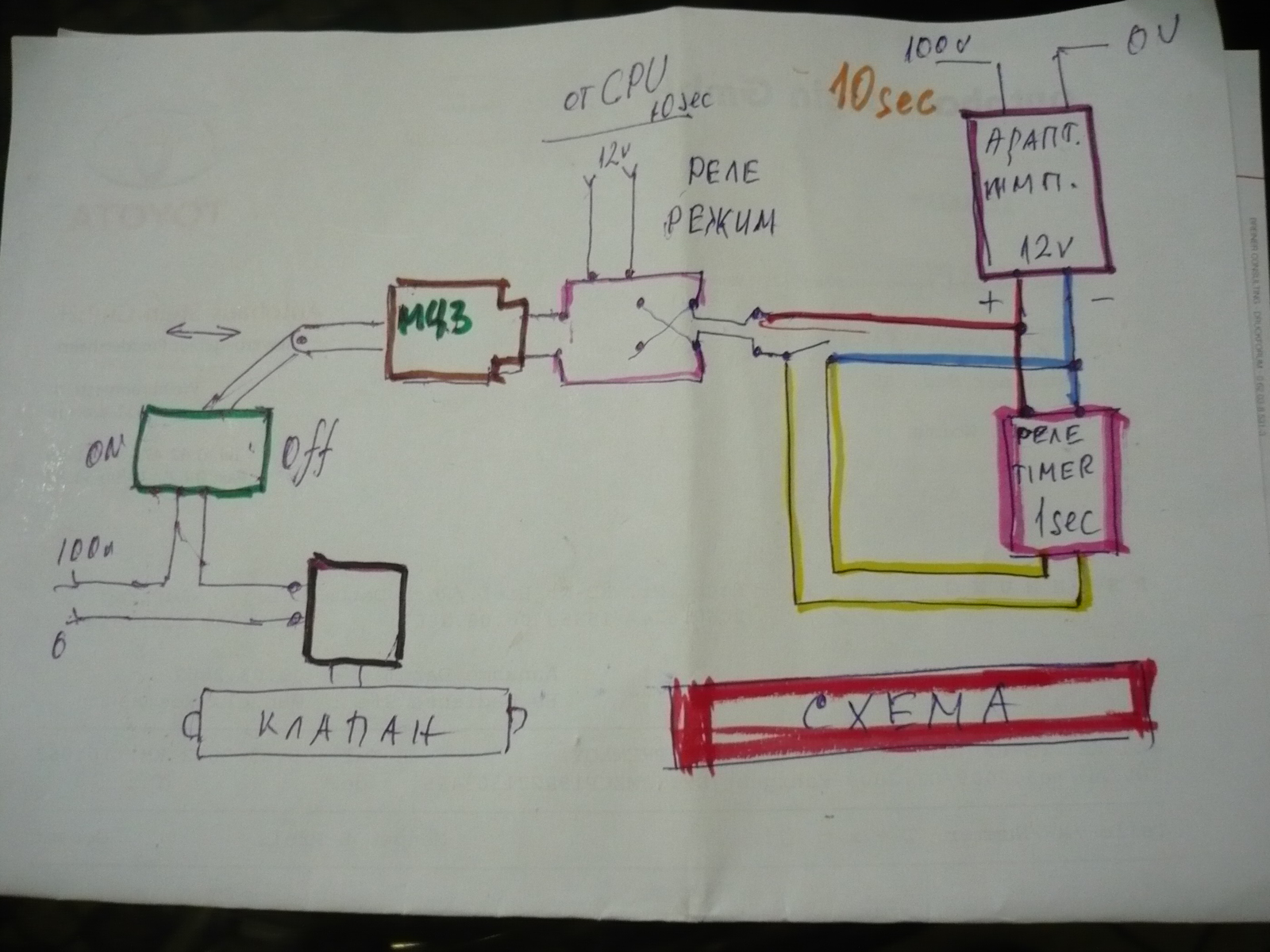

Колеги наистина ,не успях да хвана тоя дефрост но, явно температурите навън и вътре не са със същественна разлика и ...не се нуждае от дефрост а и гледам под другия /Тошко(toshiba)/ е сухо...Ето и скицичката по която сътворих всичко...с адаптера 100-12V захраних един модул централно заключване/МЦЗ/който се комутира от "реле режим"със смяна на поляритета -изхвърляйки и прибирайки се той вкл. и изкл.чрез един превключвател бобината на четирипътния клапан. Релето за време 1сек.използвам за да се абстрахирам от 10-те сек.подавани от процесора а и толкова и дори по-малко са необходими за изхвърляне или прибиране на МЦЗ.В режим комутация или т.н. смяна на режим консумацията е макс.80-90мА.Тия дни ще отворя капака и ще снимам монтажа ,заради пробите се наложи да защипя пак трите реда кечета , изолации и...
