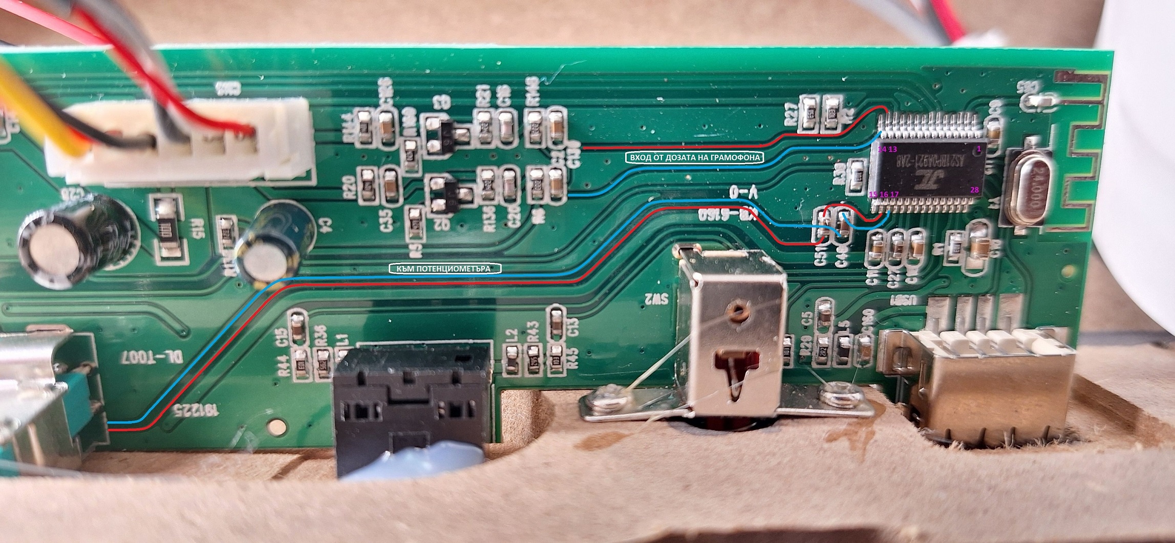

Туй че пука не значи нищо.... преходни процеси в транзистори, кондензатори... даже тези джиктаци и английски знаят виж къде му се губи захранването. При оня полевак може да е заровено кучето.
С полеваците много не се познаваме. Ако става въпрос за 3401, на гейта и на сорса измерих + 5V. На дрейна няма нищо. Вероятно вече достигам нивото си на компетентност :) .

Тука нещо ми бега :?
По снимката:
входа LINE IN е на крачета 23 и 24.
По схемата от hidrazin са посочени на 22 и 23 :rolleyes:
Аз ли бъркам или нещо по схемата е объркано :?
Ако аз не греша тогава захранването на краче 21 е под съмнение.
Краче 18 към кондензатор С11 в маса (съвпада със схемата от hidrazin).
Краче 19 към кондензатор С27 в маса (съвпада със схемата от hidrazin).
Краче 20 директно в маса (съвпада със схемата от hidrazin).
Краче 21 :? :? :? На снимката не е видно къде има връзка. Може да е под схемата или на обратната страна от платката.
Но от краче 22 през кондензатор С12 в маса, което пък съвпада по схемата от hidrazin с краче 21 и кондензатор С20.
Та къде е захранването на схемата :? :? :?

Не се триумете! Излишно е. Щом е пуснато в масово производство значи платката е работеща. Китаеца 100000бр. ги няма за масово даже. Никой няма да рискува да бракува цяла партида от много по-скъп краен продукт заради евтина дефектна платка. Това в Китай е стотинки.
Ясно стана, че селектора за функциите не превключва сигнали. Всичката магия става в този чип. Това значи, че и той трябва да е захранен постоянно, а да се управлява или с напрежение или по-вероятно с маса по два или три крака. Гледам, че и част от функциите му не се ползват. Няма радио, четец за СД карти, микрофон и т.н. Търсете къде му е захранването! Не се разсейвайте със звука. Ако толкова се натискате пуснете един генератор 1кхц на аудио оут и чуйте дали излиза на изхода на колоните.
kozl - майстор
Аз мисля, че захранването на професора иде от L4, което е близо до Q1.
Провери напрежението в двата края на L4.

ср апр 03, 2024 8:01 amkozl написа:
Тотално си се объркал. :)

Ами Хидразине, на 21-о краче, нищо не се вижда да има закачено.
ср апр 03, 2024 12:30 pmgoran67 написа:
Ами отпой чипа и ще видиш какво, къде и как е закачено към 21-во краче. :-D
Връзката е под самия чип. Виж и колко други излизат и от дясната, и от лявата страна на чипа.
Може дори захранването към 21-во краче да е от долната страна на платката - двустранна е.
