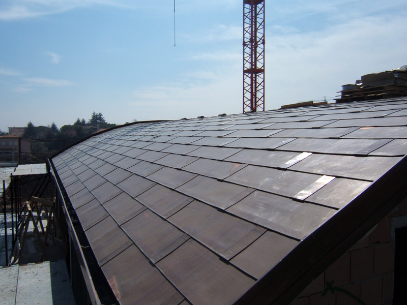

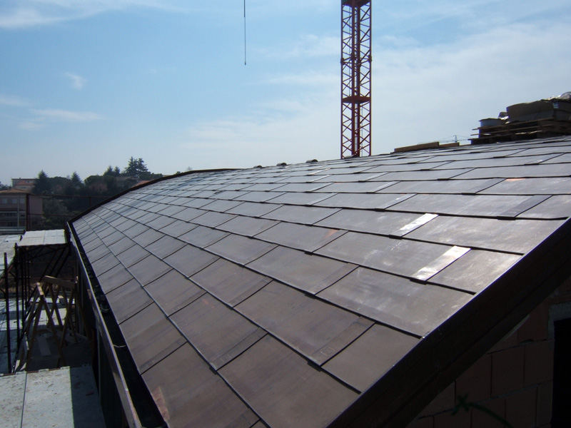

VLADO66 - майстор
Има и по-скъпи изпълнения с 50 г. гаранция :wink:
