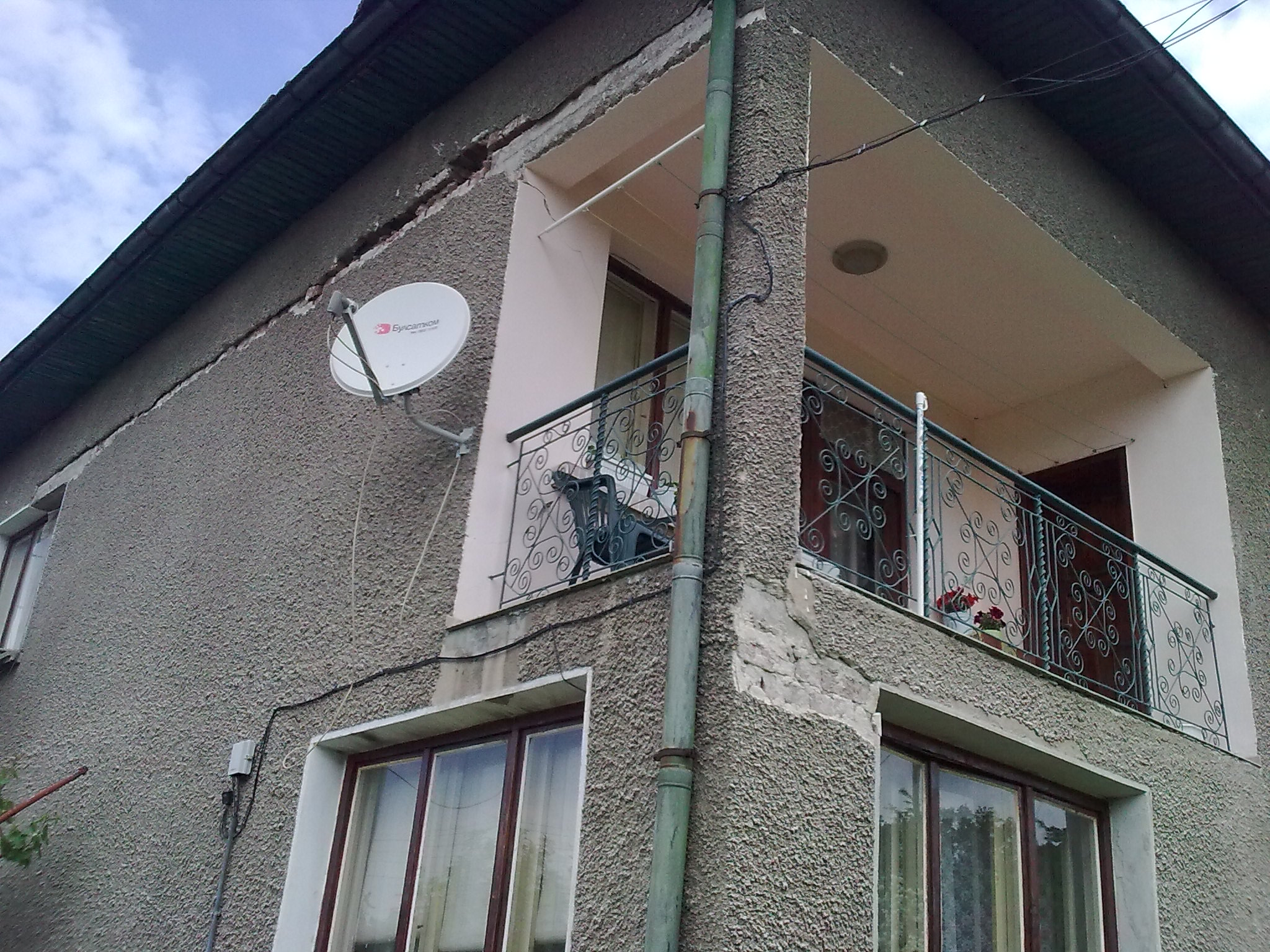

Привет на всички.Миналата година къщата ни пострада от тръса в Перник и трябваше бързо да се направи някакво укрепване.Майсторите бяха доста заети и нямаше време за мислене и разпитване. Та направиха ми две шайби/1 г-образна с ширина -0,85м./0,90м.,с дебелина 15 см. и 1 плоска с ширина 1м.и дебелина 17 см./ и една колона 25см./30см. вкопана в къщата ,срещу стена, между тях, свързани с пояс под стрехата на двуетажна къща.С фусове/на 1м.от къщата дълги 1,3м./ без връзка м/у тях,до нивото на основите /от камъни,безформени и без спойка м/у тях/.За толкова ни стигнаха парите тогава.Питането ми е правилно ли е това ,което ми направи предприемача,защото освен на съседната къща ,където прави подобно частично укрепване,не видях друго подобно изпълнение с толкова тънки и широки колони/шайби ,без укопаване презцяло на основите за връзка с колоните.Ето и малко снимки.

За мен това е недовършена работа! Виж това!
