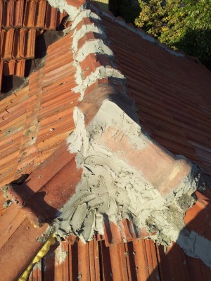

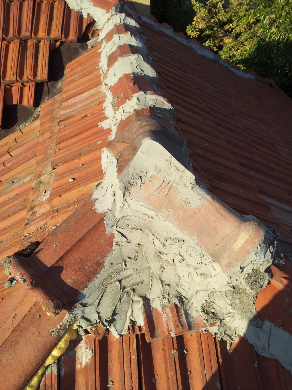

Дали не трябваше да позагладиш Имам чувството, че така ще влиза вода, в макар и малките дупчици, и колкото и да е сериозно лепилото, не съм сигурен, че ще изкара много зими? Какво точно ти е лепилото - нещо много ми белее? Не ръся мозъци, а питам! Моите капаци са на същото дередже след ремонт преди две години. Тогава умишлено спестих цимента, защото при предния демонтаж потроших маса капаци. Майсторите, много години преди мен, изобщо не са "ми влезли в положение" Ще подмазвам и аз, но много се чудя как да докарам въпросната критична здравина
velsi
- Почетен майстор
- Мнения: 6494

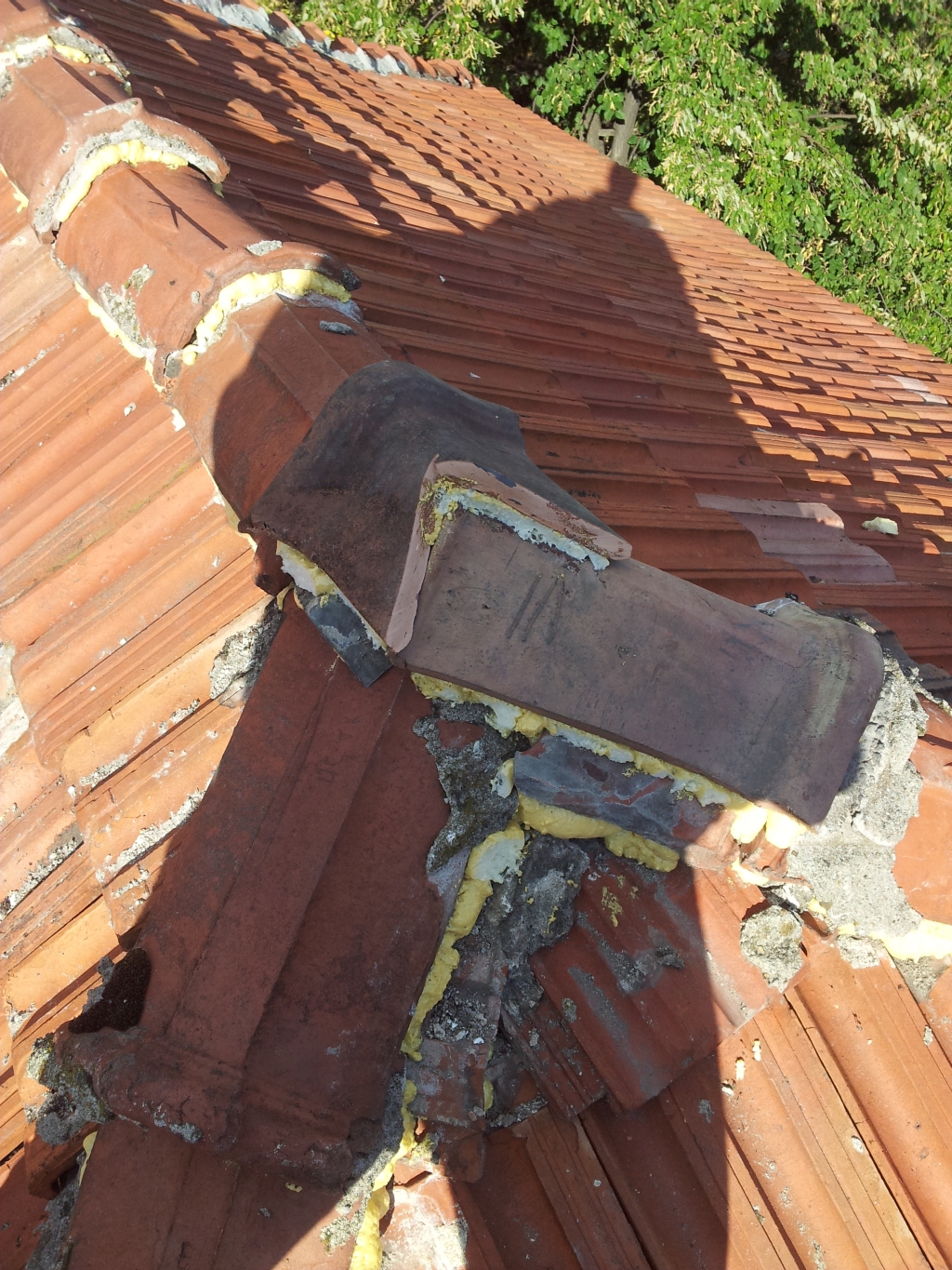

Дупчици няма. Старал съм се да няма, както и по възможност да е колкото се може "по-занулено" към повърхностите - да няма къде да се задържи вода, която да замръзва и разрушава. Друг е въпросът дали навсякъде се е получило перфектно. Не е обаче и каквото беше. Неравностите са следи от шпаклата, колкото и да заглаждам все си ги има. Лепилото е Вебер Стандарт, беше на промоция в Практикер по 7 лева за торба 25 кг. и взех него. Искаше ми се да е флекс, но то е доста по-скъпо и се отказах. Този покрив оказа се не е пипан поне 20 години и въпреки това не се наложи кой знае какво разглобяване, само наместване тук-там, където имаше напълно отлепени и раместени капаци. Смятам в следващите 20 години да не се налага да се занимавам с този покрив, така че не ме притеснява, че ще стане много здраво. По-добре да е здраво и да не се руши.
