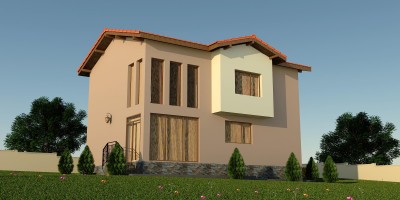

Това е в пъти по-добро от първоначалното Ако разкараш и безсмислените чупки..... Баните обаче нещо ми се струват "мъгляви"
StanZ написа: 1. 3те колони с червен цвят (дано да няма проблеми с конструктора, все пак няма да правя втори етаж). Две намалих от 35 на 25 см (остават си на по оста , третата която е 50*25 само я преместих с 25см, отново по оста(не ми пречи, а и е в центъра където напреженията са огромни).Като махнеш горния етаж - оттам изчезва плочата и конструкцията остава само на едни пояси които да държат дървените ребра на покрива Колоните гледаш да ги намалиш колкото се може повече за да спестиш от фундаментите им.
StanZ написа: 5. Кухня с трапезария и хол с отделни входове. Дали е нужен преход между двете може би като му дойде времето ще преценя по лесно.Задължително ако искаш в остатъка от живота си да видиш секс Да не говорим че аз бих питал жена си дали изобщо да има стена.
