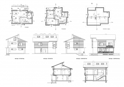

Честити празници (не съм сигурен дали да изброявам всички поред в най-дългата нощ в годината - осми декември срещу осми януари)!
Тъй като миналата година се изниза скоропостижно, а в последните й два месеца ни беше натоварен сезон, не ми остана ред да пусна нещо за гледане.
Папките с проекта сбираха прах през това време, но сега съм ги позабърсал и тия дни отивам в община Божурище, където очаквам да ме върнат за липсващи части на проекта геология и озеленяване :D както и се надявам да ми обяснят с кого трябва да съгласувам проекта, освен ЧЕЗ и ВиК София, с които имам вече предварителни договори.
Основната драма остава намирането на читав изпълнител на грубия строеж - престоя по маси в последните седмици не даде резултат, въпреки проведените множество срещи на високо равнище, преминали после към едно по-разумно, леко прилегнало равнище.

Tsilkov - майстор
bospot написа:
За геология няма как да те върнат. За озеленяване нямат основание. Със сигурност озеленяване искат в Симеоново и Драгалевци (община Витоша). По принцип презунцията да сикат озеленяване е когато имаш зададени специфични параметри (най-често 1/2 едра дървесна растителност) към озеленяването в ОУП.
