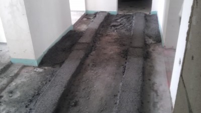

В коридор на втори етаж от селска къща искаме да направим баня и тоалетна. Коридора е между двете стаи и в дъното му искаме да оформим едно помещение за баня и тоалетна. Широчината е около 1.50м , да кажем още толкова от коридора най много 2 метра - дължина.. Отдолу по дължина на коридора има стена с греди и тухли - точно в средата. Евентуално се замислям за изливане на нещо като плоча - основа от ПОЛИСТИРОЛБЕТОН с арматура да кажем N8хN8 8-10см. - направо върху гредореда и дюшемето от дъбови дъски. Ще лежи дефакто върху греда кято е легнала на опорната стена в средата по дължина и на зида в края. Понеже долу първия етаж е дебел 60 см - зидани камани, дефакто ще легне и на тях и ще се получи нещо като Т образен "трегер", ако мога да се изразя . Но самата плоча ще "плува" - освен ако подкопая в стената да влезне и да се хване там. Някакви идеи ? Чист бетон ще отежни доста самите греди и ми се струва тежка конструкция.. Чувам че има някакви плоскости но все пак ще е мокро помещенеи и всякакви идеи ще са ми от полза..Не съм сигурен в здравината на този ПОЛИСТИРОЛБЕТОН. Дали носи такава арматура и въобще ще свърши ли работа за целта..Колко тежи 1м2/10см дебелина примерно изградена плоча с него и арматура..?
