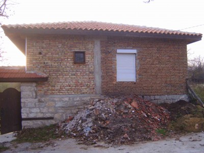

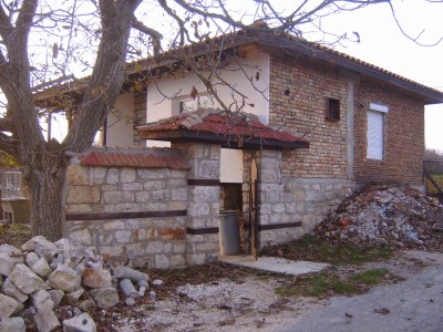

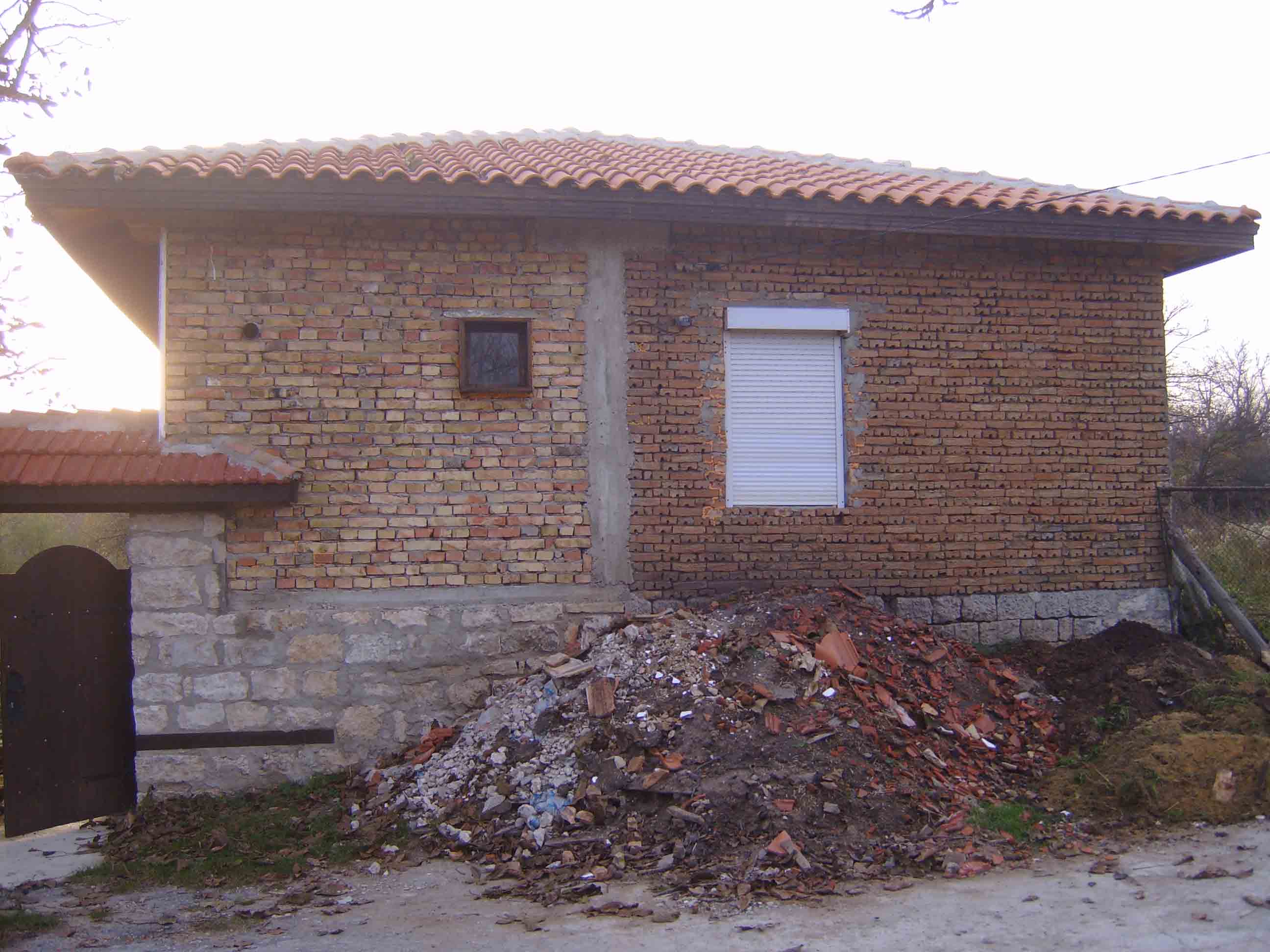

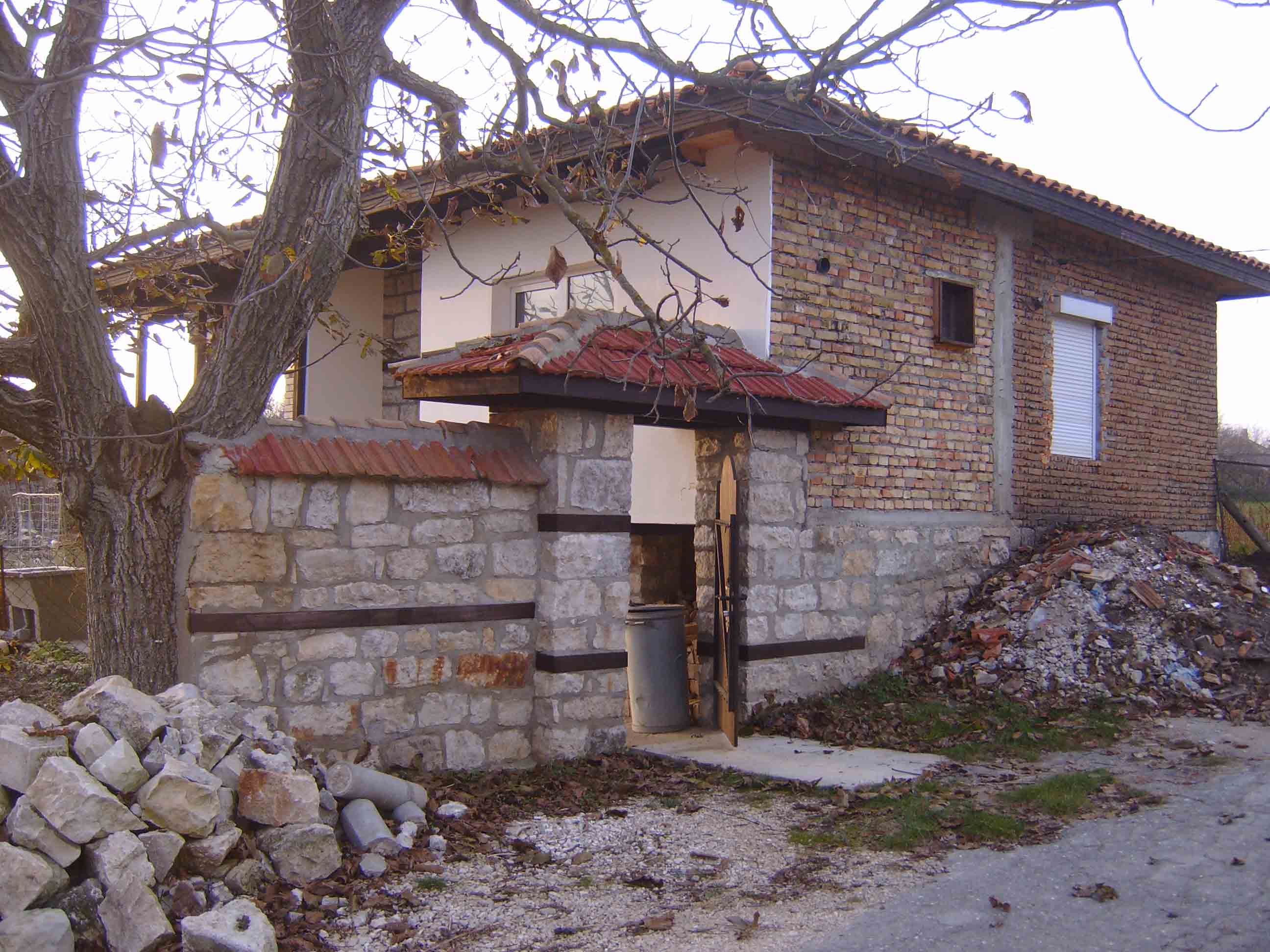

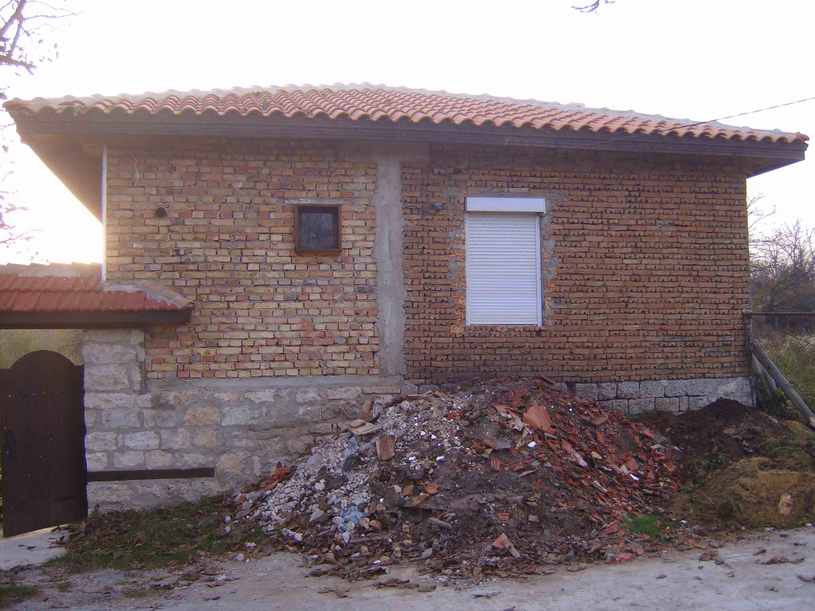

Започвам изолацията на източната и северната страна ще лепя с пана .Въпроса ми е 3 дюбела достатъчни ли са за една плоча или да купувам още.
Боклука е изхвърлен беше се втвърдил като бетон ,точно 389 колички направо ми се е...а майката но пък отслабнах с 3 кг. и и спечелих баса .
chapara - майстор
Зависи от големината на плочата. :-D 4 бр. на 1кв.м. :wink:
