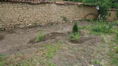

Прегледах форума за теми свързани с кирпича, но не намерих отговори на това, което ме вълнува и по тази причина пускам тема в която ако може да обсъдим вариантите за ремонт на кирпичени постройки и огради. Разговарях със строители, строителни инженери, конструктори, всички вдигат рамене на конкретните въпроси. Въпроса който най-много ме интерисува в момента е за оградата.
Доста е масивна, около 50 см дебелина и ще изкара още дълго ако е добра шапката, ясно се вижда, че керемидите са започнали да се свличат на места и се чудя преди да се пренаредят как да се изправи върха на оградата, някаква замазка или бетон, после летвички за керемидите? Също така на места трябва да се запълни изроненото, а не искам да слагам варова замазка, защото ще стане грозно. Интерисува ме имали някаква смеска по магазините за кирпич или само калта го оправя?

Глина,пръст пресни говежди лайна и плява ако няма плява надробена слама(чрез фуражомелка ) вода и бъркане докато излезе каймака(така казват селските майстори) Надали ще намериш майстор мазач на тази смес(повечето от тях мажат вече на друго място ) Не е проста работа това мазане. Сваляш керемидите, слагаш изравнен нивелиран кофраж, запълваш празнотите с тази смес и парчета счупени тухли и керемиди,след изсъхване пак с тази смес ЗАЛЕПВАШ керемидите (като правиш съответните наклони) капаците подмазваш с хоросан. След това, измазваш стената със сместа,следи се да не се напука (става неравна не се кара с мастар). Мазилката трябва да е тънка, на места с големи дупки пълниш с гореупоменатия отпадък. След изсъхване такава мазилка се подържа с ежегодно варосване с варно мляко,ако спазиш тези напътствия оградата ще живее още сто години.

egomen66 написа:Това го намерих от нета - ( Може би, е добре да подържаш стените само, като измазваш критичните места с дишащи разтвори. Вар и пясък. Отгоре дишаща водоотблъскваща фасадна боя. ) Колко е правилно не знам...
Няма съвременен разтвор(вар,цимент,гипс и т.п) който да има адхезия с калта. Рано или късно се отлепва и пада. Практикуват с набиване на гвоздеи с капачки от газирано върху мрежа рабица и след това варо-циментен разтвор подсилен със свинска четина(фибри),но и това е компромис. При попадане на вода м/ду мазилката и пръста на кирпича, мазилката пада заевно с мрежата.

crez написа:Глина,пръст пресни говежди лайна и плява ако няма плява надробена слама(чрез фуражомелка ) вода и бъркане докато излезе каймака(така казват селските майстори) Надали ще намериш майстор мазач на тази смес(повечето от тях мажат вече на друго място ) Не е проста работа това мазане. Сваляш керемидите, слагаш изравнен нивелиран кофраж, запълваш празнотите с тази смес и парчета счупени тухли и керемиди,след изсъхване пак с тази смес ЗАЛЕПВАШ керемидите (като правиш съответните наклони) капаците подмазваш с хоросан. След това, измазваш стената със сместа,следи се да не се напука (става неравна не се кара с мастар). Мазилката трябва да е тънка, на места с големи дупки пълниш с гореупоменатия отпадък. След изсъхване такава мазилка се подържа с ежегодно варосване с варно мляко,ако спазиш тези напътствия оградата ще живее още сто години.+1 Който има опит знае.... Затова съм написал , колко е правилно не знам... исках да дам тласък на темата

ivouz написа: Иначе красотата на този дувар си отива безвъзвратно.Да,действително за съжаление се научихме на лесното(готов разтвор,готова боя и т.н) но губим красотата и еко чистотата. Имам в двора стара кирпичена къща(две одои и мутвак) пръстен под мазан всяко лято с говежди лайна и вар за дезинфекция(колкото странно да звучи). Реши че ще я реновирам при направените сметки, смяна на покрив,коване на мрежа, варова мазилка(отвън и отвътре),под,замазки и т.н излезе, че по добре да я съборя и построя нещо от итонг.
