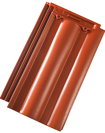

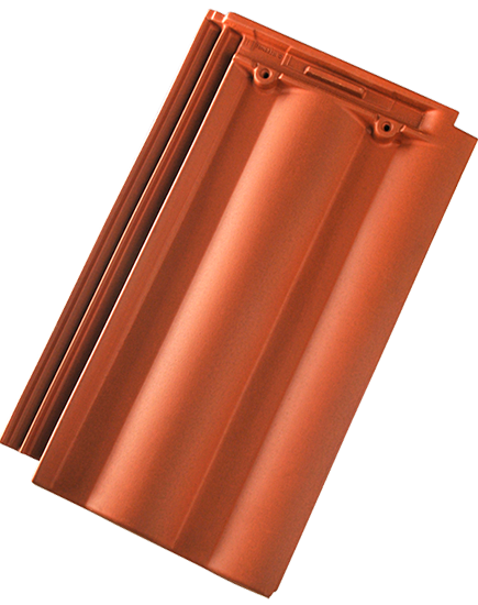

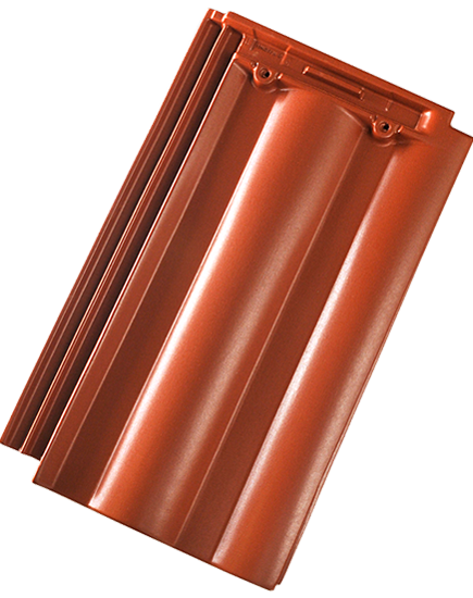

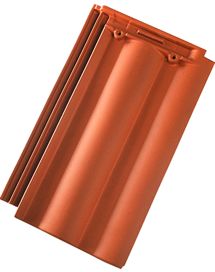

Покривът го направих(ме) 2004 края и тогава залепихме рулата посипка....НО Искам керемиди,
затови питам какви ... засега се спрях на TONDACH Twist червена енгоба. Харесват ми, големи са и съответно по леки (мисля 35кг на кв.м.). Вупроса е че никъде няма от този модел ... видях една единствена TONDACH Twist червена енгоба керемида :((((( искам да ги сравня директно с TONDACH Twist теракота .... но имаше само една в само един склад :(((
Не мисля че имам някъде нужда от четворник ??? затова качих снимки на покрива актуални от преди седмица както и чертежите

не изглежда зле тоя Туист :
