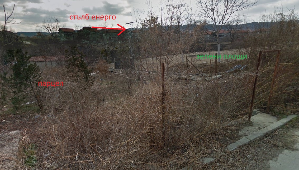

Доколкото авторът на темата уверено твърди, че
KingLin написа:
има едно кръгче, което обозначава стълб за високо напрежение. Същия има и от западната страна на парцела, в зелените площи, като самите жици минават над южната част на имота. В тази част не ми е позволено да вдигна нищо над 2м. и там съм замислил да направя басейнчето.
а после
KingLin написа:
Айде по същество - защо не е добре да се обитава целогодишно когато има в близост жерета малко по-обосновано може ли?
нека го помолим да уточни за какво точно "високо напрежение" и какви жерета става въпрос, за да не си чешем повече езиците по предположения!

KingLin - майстор
Може и да е средно напрежение - не съм запознат с енергоразпределение и видове жерета. Ето снимка от гугъл мапс:

kolcho - специалист
KingLin написа:
Няма смисъл от гадаене - един телефон в енергото и установяваш за какво точно иде реч. При всяко положение това не е стълб НН, както компетентно-интуитивно отсъди колегата, те са само стоманобетонни. ВН са само стоманени, а СН са микс - повечето са стоманобетон, но ъгловите и разпределителните са метални.
Осведоми се задължително, защото с електричеството шега не бива.
Antonii - майстор
На пръв поглед прилича на 20kV, но на самият стълб долу трябва да има табела с напрежението.

VLADO66 - майстор
НАРЕДБА № 3 ОТ 9 ЮНИ 2004 Г. ЗА УСТРОЙСТВОТО НА ЕЛЕКТРИЧЕСКИТЕ УРЕДБИ И ЕЛЕКТРОПРОВОДНИТЕ ЛИНИИ
Чл. 621. Най-малкото допустимо хоризонтално разстояние от крайните проводници на ВЛ при неотклонено положение до сгради и съоръжения (предпазна зона на ВЛ) е:
1. при напрежение 20 kV - 10 m;
