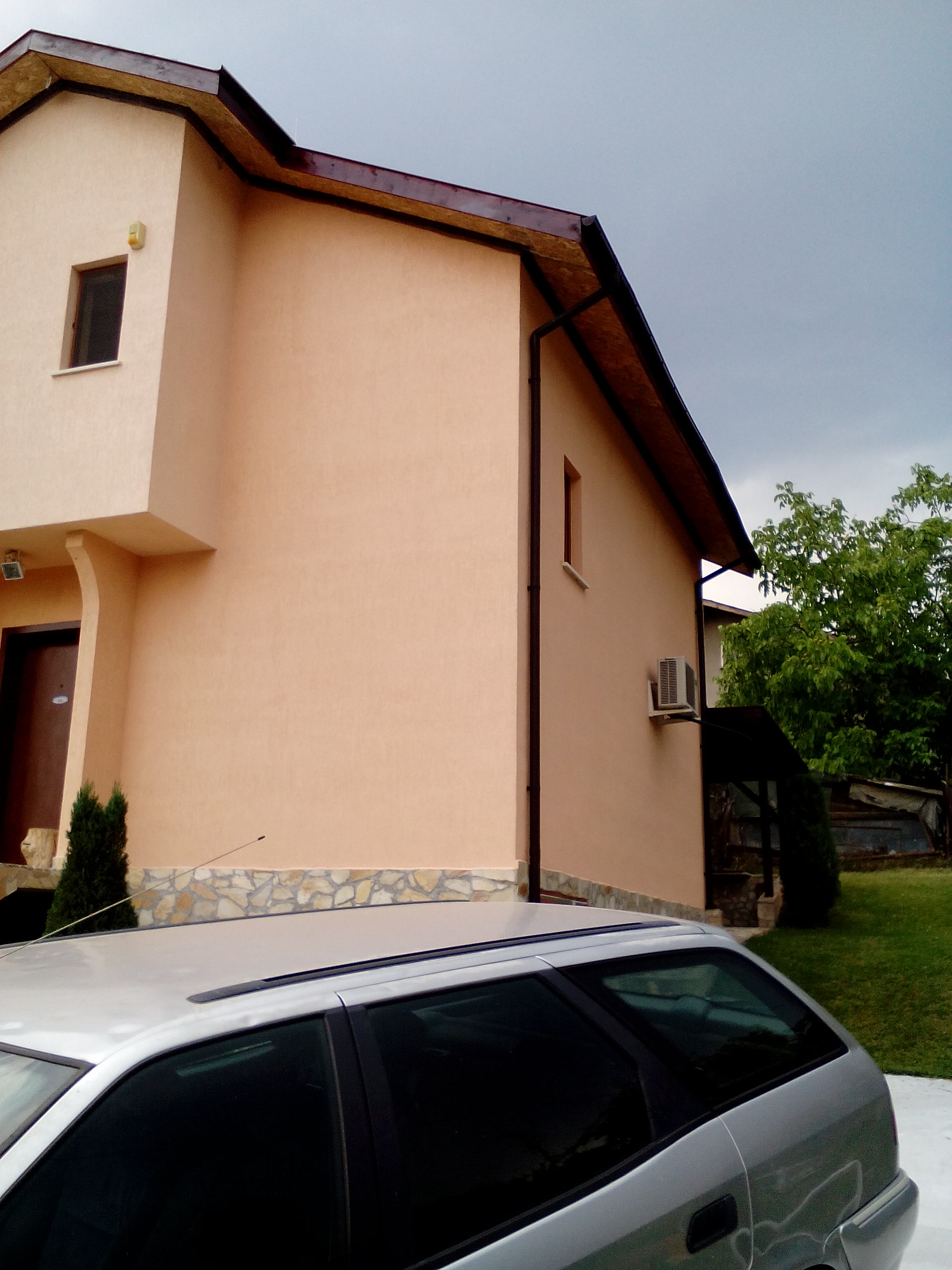

Правя топлоизолация и искам да реша и този проблем. Всяка година има по 10ина гнезда под стрехите. Много цапат, адски е нехигиенично. Да, лястовичките са готини но не искам гнезда вече. Знам че някакви прозрачни маи ленти с шипове имало но не намирам от къде да взена. Моля за съвети и насоки

Много грозно с тези шипове. Някой ми спомена за метална мрежа, широка десетина сантиметра, която се хваща към ребрата и пречи на лястовичките да правят гнезда. Имала ефект на 100 процента. Но лично не съм виждал.
- Мнения: 3
Найлонова мрежа, закрепена със скоби за улука и с биндер ленти за парапета на терасите. В двата края има проволки от ПВЦ въже за простир. Не е сваляна 4 години, няма ни едно гнездо въпреки голямата лястовича колония и привидно големите пролуки. Ефикасно и сравнително евтино решение, на разстояние от 10-12 м дори трудно се забелязва, а от близо визията не дразни окото, поне мен де

ROBOT написа:Barborino моля за снимки ако е възможно от по близо, как ги захванахте, от какъв материал са, от къде? Цени?Захванати са с винтове. Материала е пластмаса. Цена около 2,50лв за бр.(елемента е дълъг 1м.) В София ги има по складовете. Защитна решетка за птици на Брамак.
