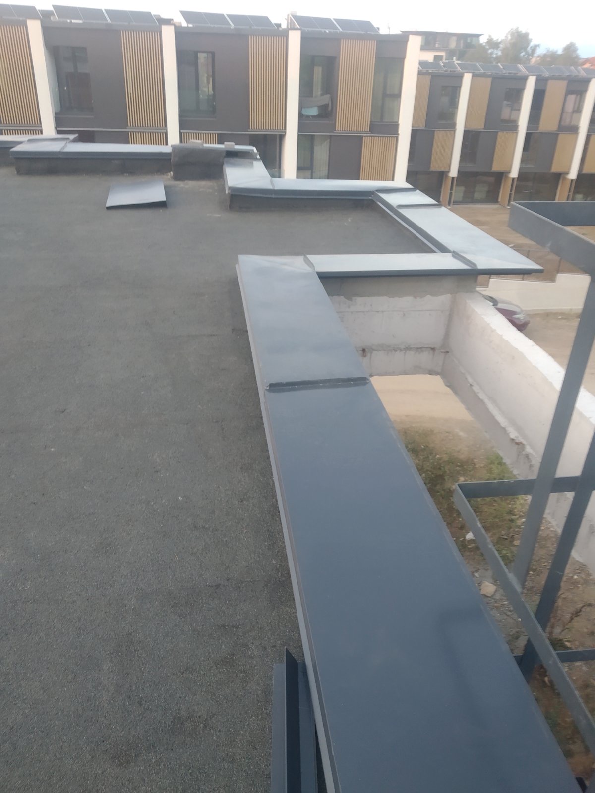

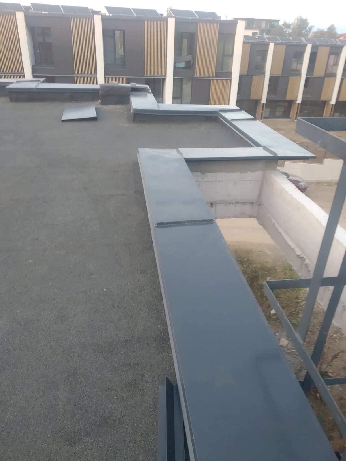

Интересно ми е как стои въпроса с натрупването и в последствие топенето на снега по борда/периферията на покрива? Като има по-дебела снежна покривка в момента в който започне да се топи предполагам, че няма да може да се оттича добре към воронките и част от водата ще започне да се стича надолу по фасадата. Не знам дали няма да се образуват грозни мръсни ивици от мръсния сняг. Има ли някакво решение за тези неща?
Като казваш импровизиран комин да разбирам ли, че и ти нямаш намерение да зидаш стандартни комини и планираш само за снимките нужни за УВЕ да имаш нещо?
Питам понеже и аз ще правя тази схема. По проект трябва да имам 2 комина, което е напълно безумно при положение, че ще се отоплявам изцяло на ток :) Та и аз така мисля, отгоре да направя някакви комини само за парлама и за снимките.
Dessie - специалист
@skostadinov - при плоските покриви, борда се наклонява навътре, към самия покрив и оттича натам. Ако и обличането с ламарина е изпълнено достатъчно грамотно и същата е изнесена на поне 3 см от фасадата, не би следвало да има такъв проблем. Повечето сгради на вертикални райета просто нямат достатъчен наклон на борда. Плясвам една много нискокачествена снимка, но наклона към вътрешността на покрива е видим. При Краси би следвало да е по същият начин.
skostadinov - специалист
Ясно. Детайла с надстърчането навън извън фасадата е детайла който ми е убягнал. Ами супер, благодаря за разяснението!
