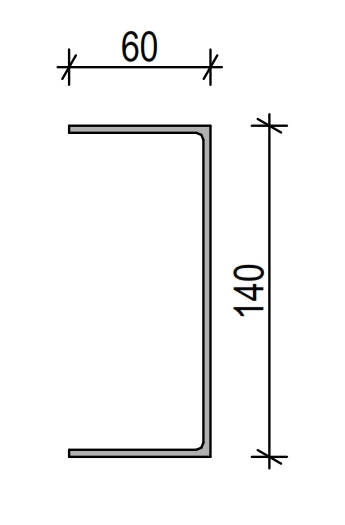

''Та въпроса ми е следния:двуомя се между два профила квадратен с размери 100х100х5,или двоен Т образен профил с размери височина,широчина,дебелина (160х82х5).Кой от двата варианта бихте ми препоръчали като се има предвид че ще се нареждат на късата страна и ще са с дължина 4 м.''
Нито един не бих препоръчал. Прекалено много се презапасяваш, което води до преразход и на парични средства. Един профил 140.60.3 през 60 см би ти свършил перфектна работа. Разликата в теглото ще е поне 50%, а металите се купуват на килограм.

"Нито един не бих препоръчал. Прекалено много се презапасяваш, което води до преразход и на парични средства. Един профил 140.60.3 през 60 см би ти свършил перфектна работа. Разликата в теглото ще е поне 50%, а металите се купуват на килограм."
Добре а каква е разликата между този профил,който ми препоръчваш и двойно Т образния,като изключим разликата в размерите де.На мен ми се струват еднакви само дето вертикалната страница на Т образния е в средата,а на П образния е в края на профила.И кой от двата е с по добра товароносимост ако приемем че и двата са с еднакви височина,широчина и дебелина на стените.А този П образен профил така както си го нарисувал ли трябва да се монтира с тясната страница на горе.
Аз разликата съм я посочил, иначе е ясно, че профила, който си избрал е с по-добра носимоспособност.
