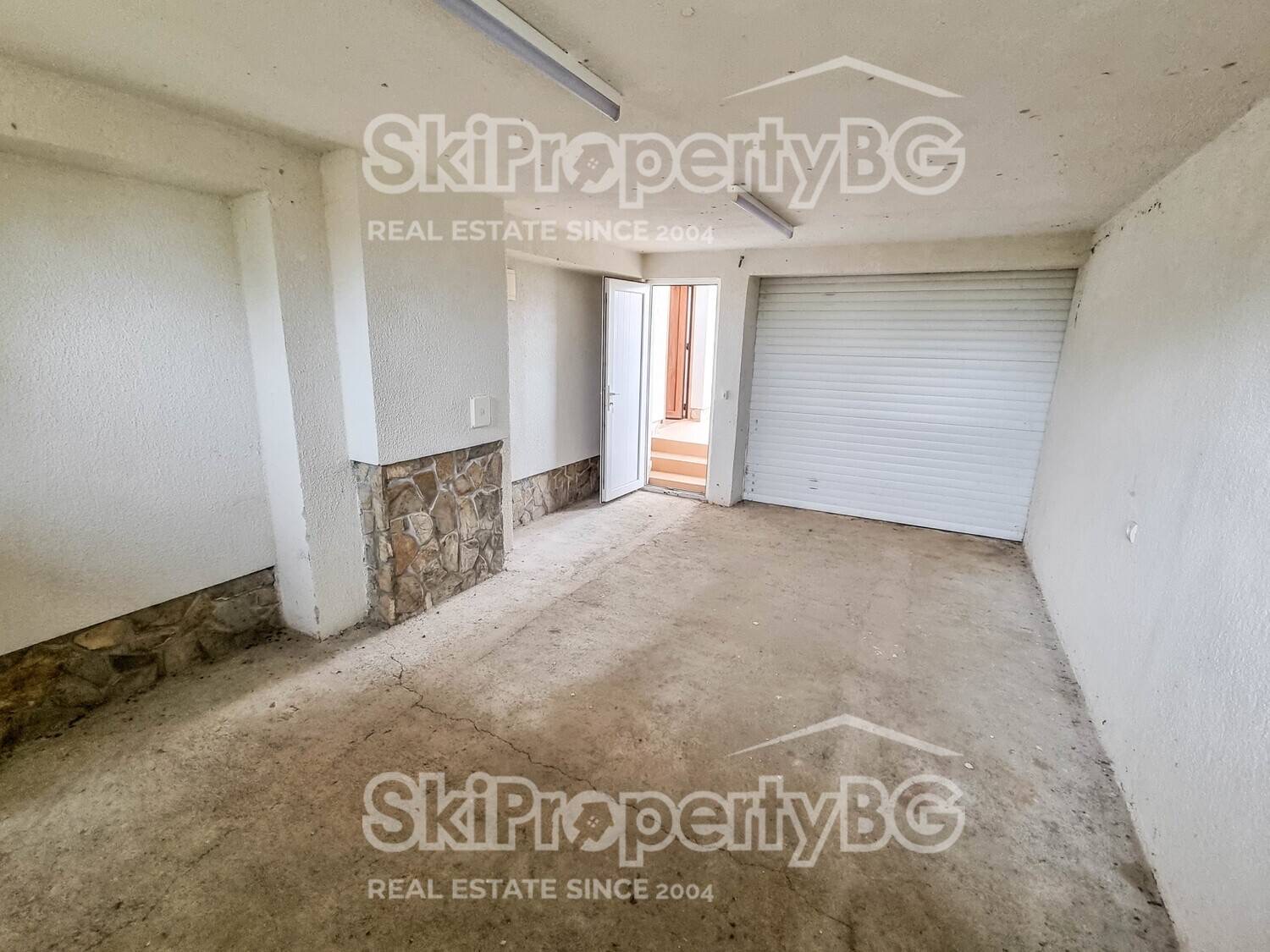

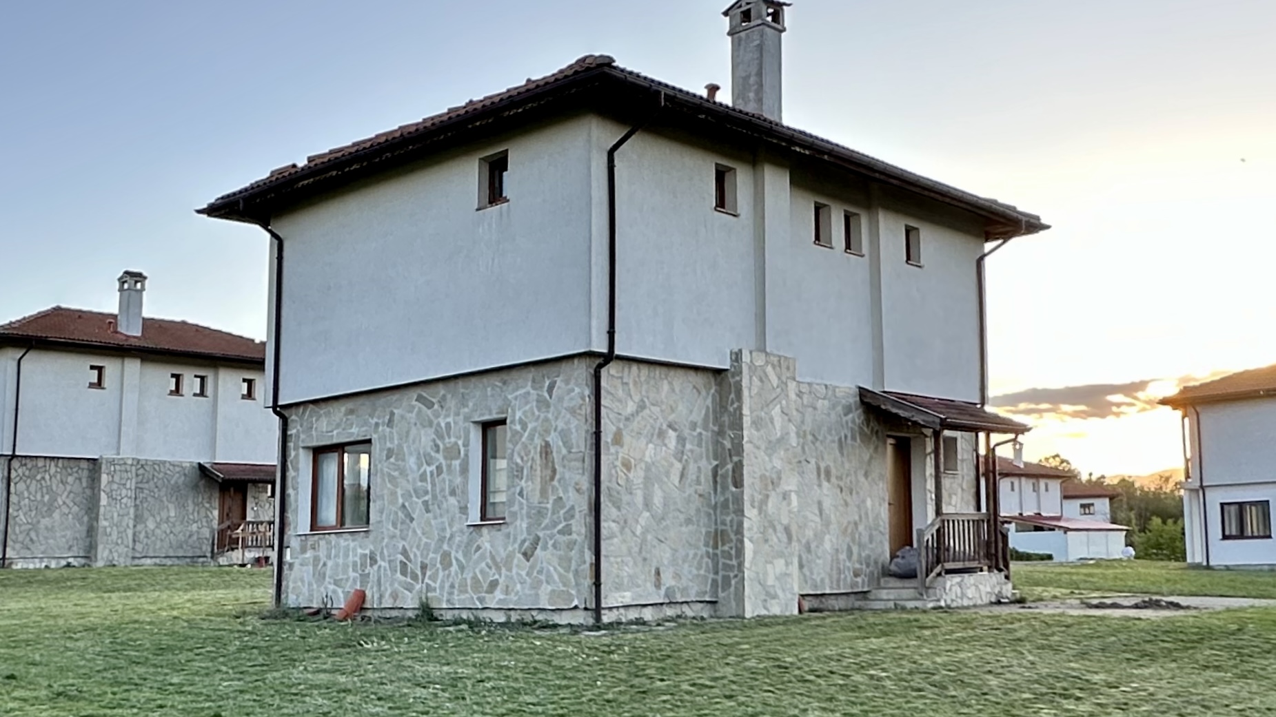

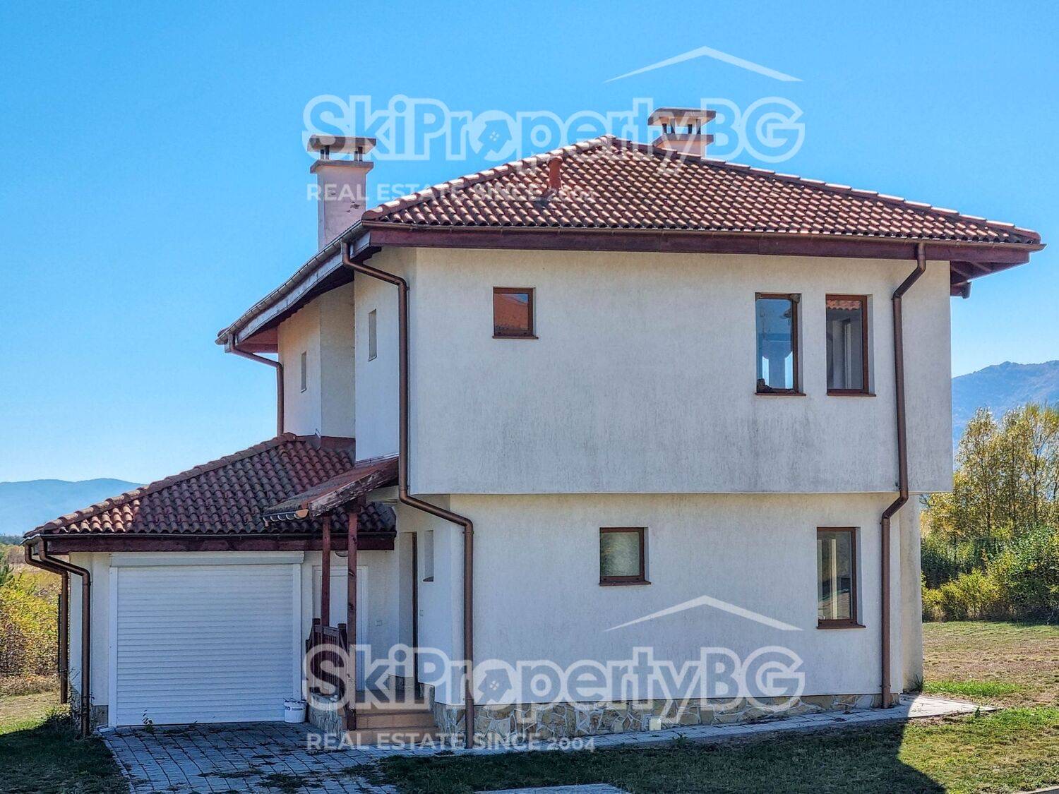

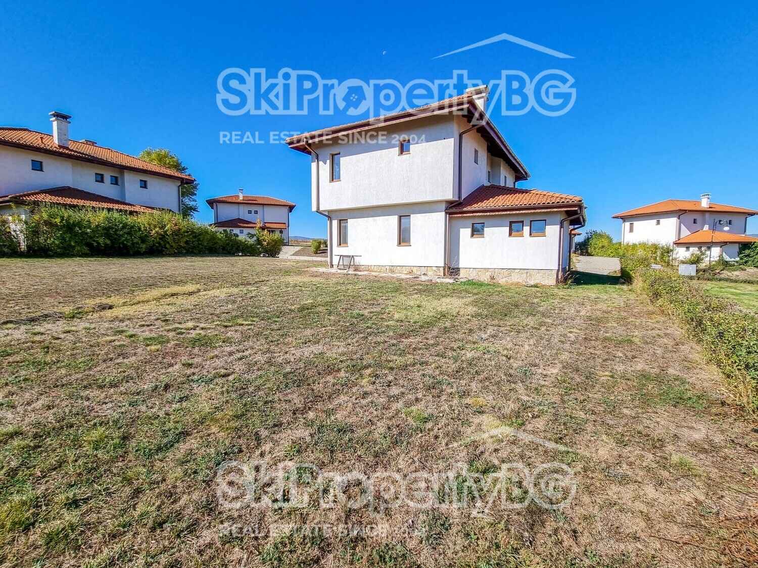

Това е снимка на къщата, на северната страна искам да е гаража.
Следващите снимки да на идентична къща с изграден гараж, когато е строена.
Преместваем обект не е това, което си мислите и контейнер съвсем не променя визията. Мезе има, но защо никога не поднасяте пиенето :?

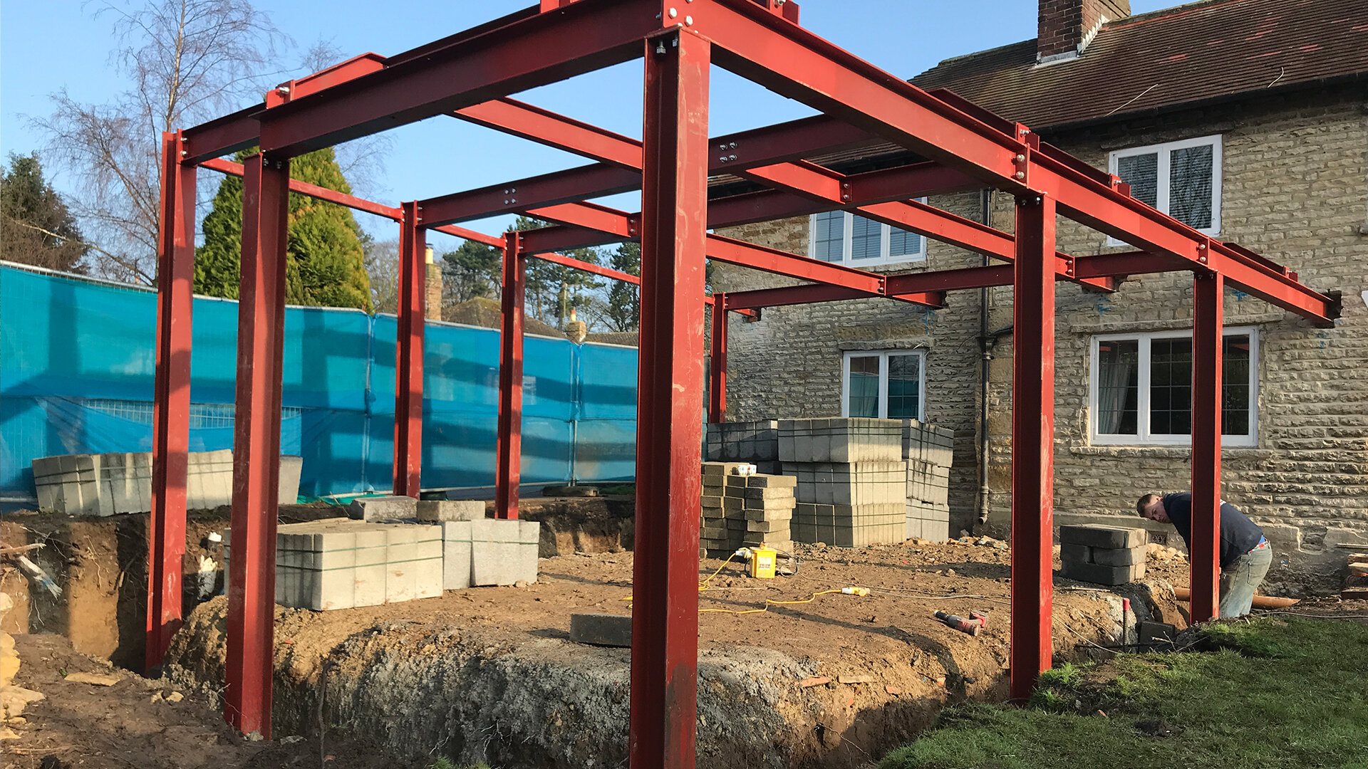

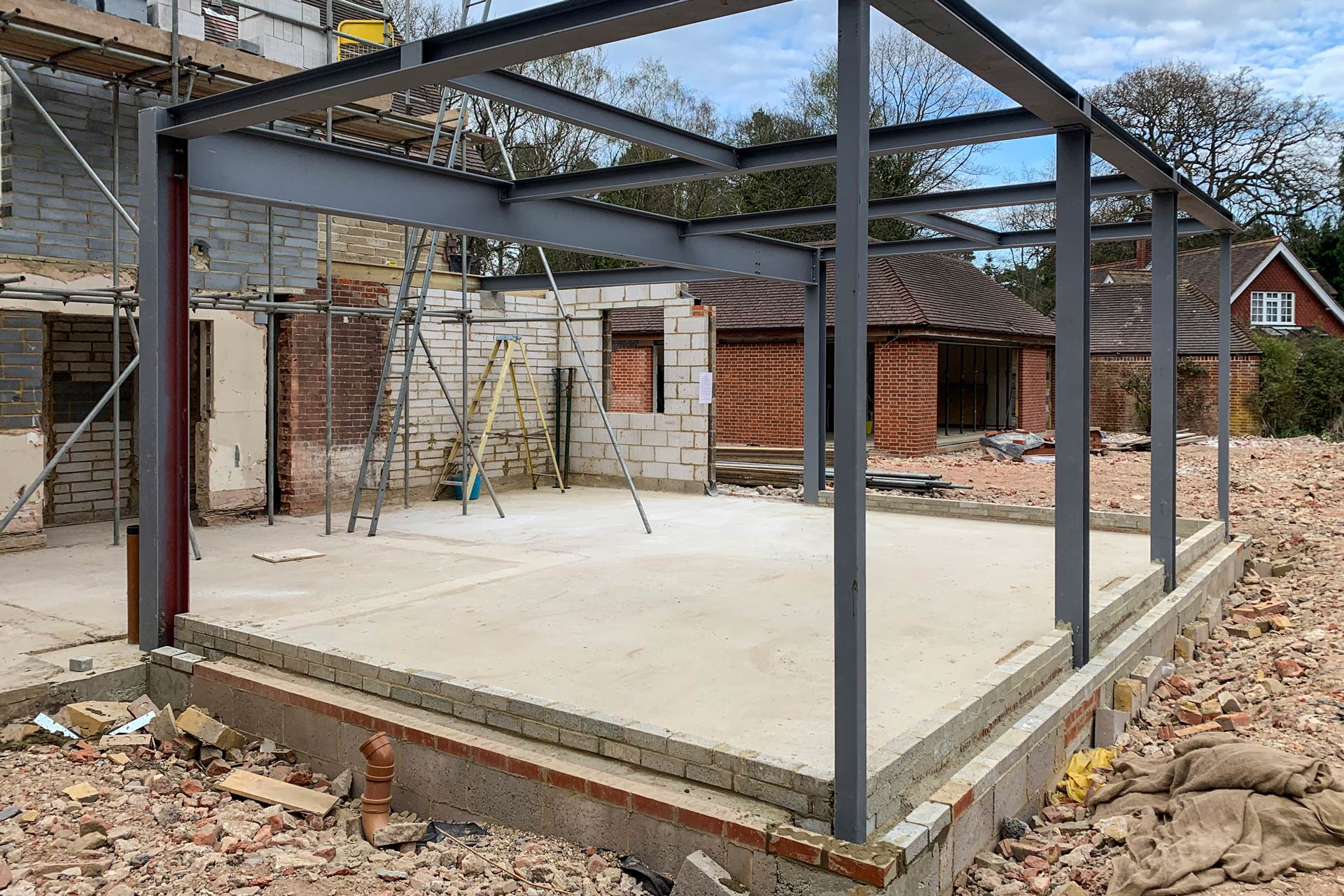

Защо са нужни тия дебели железа?
съб май 04, 2024 12:33 pmBLUEPUPIL написа:
Как е най-добре да се изпълни фундамента - ивичести основи, повдигнати стъпки за колоните или задигнат пояс? Предполагам че конструкцията за трискатен покрив не е проблем да е от метални профили.
