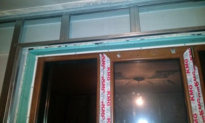

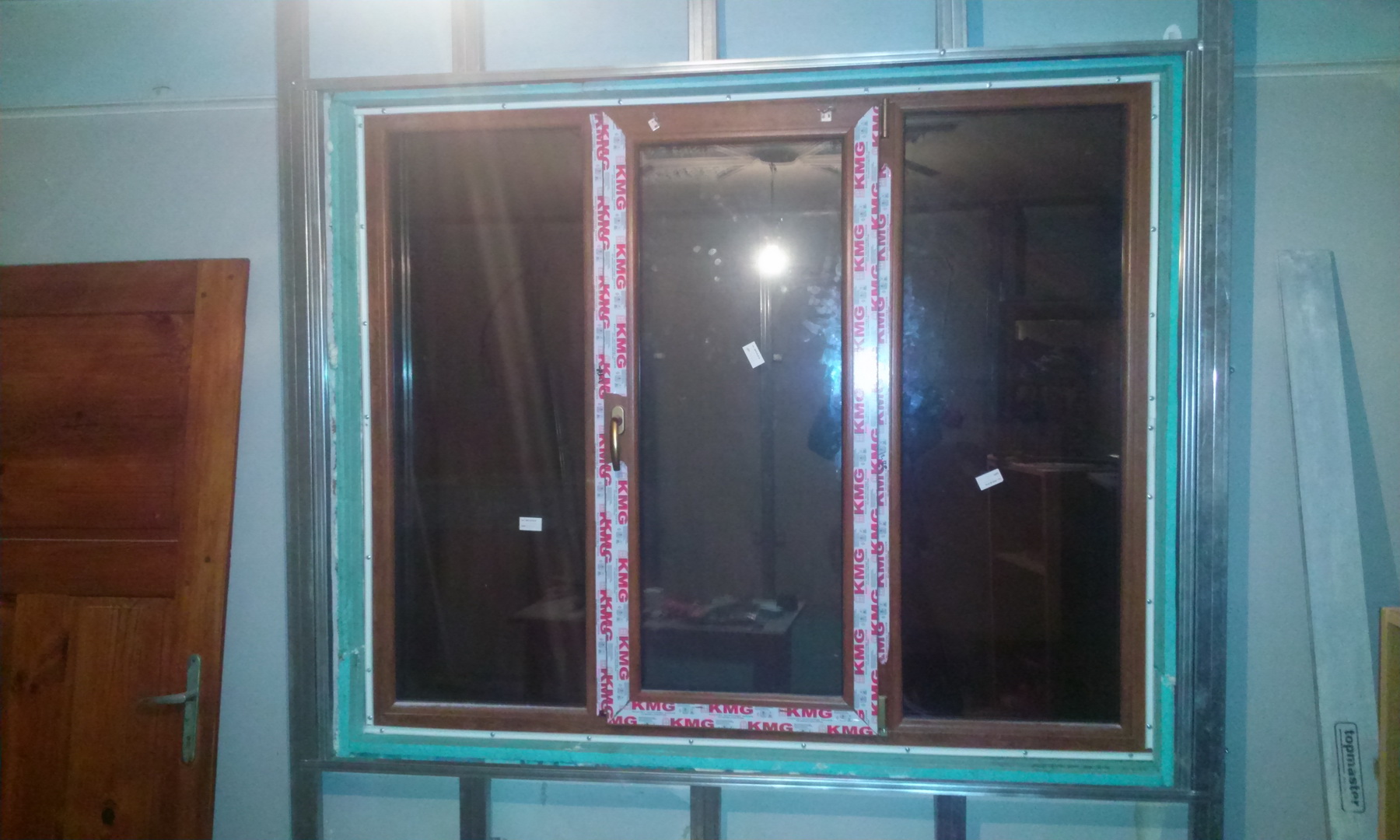

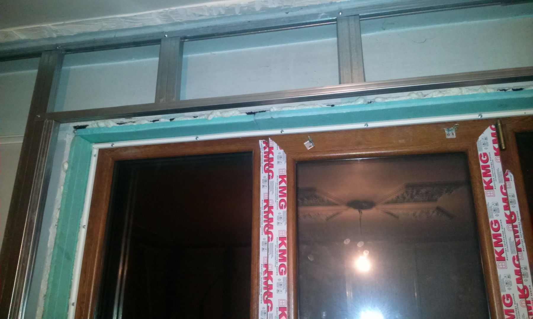

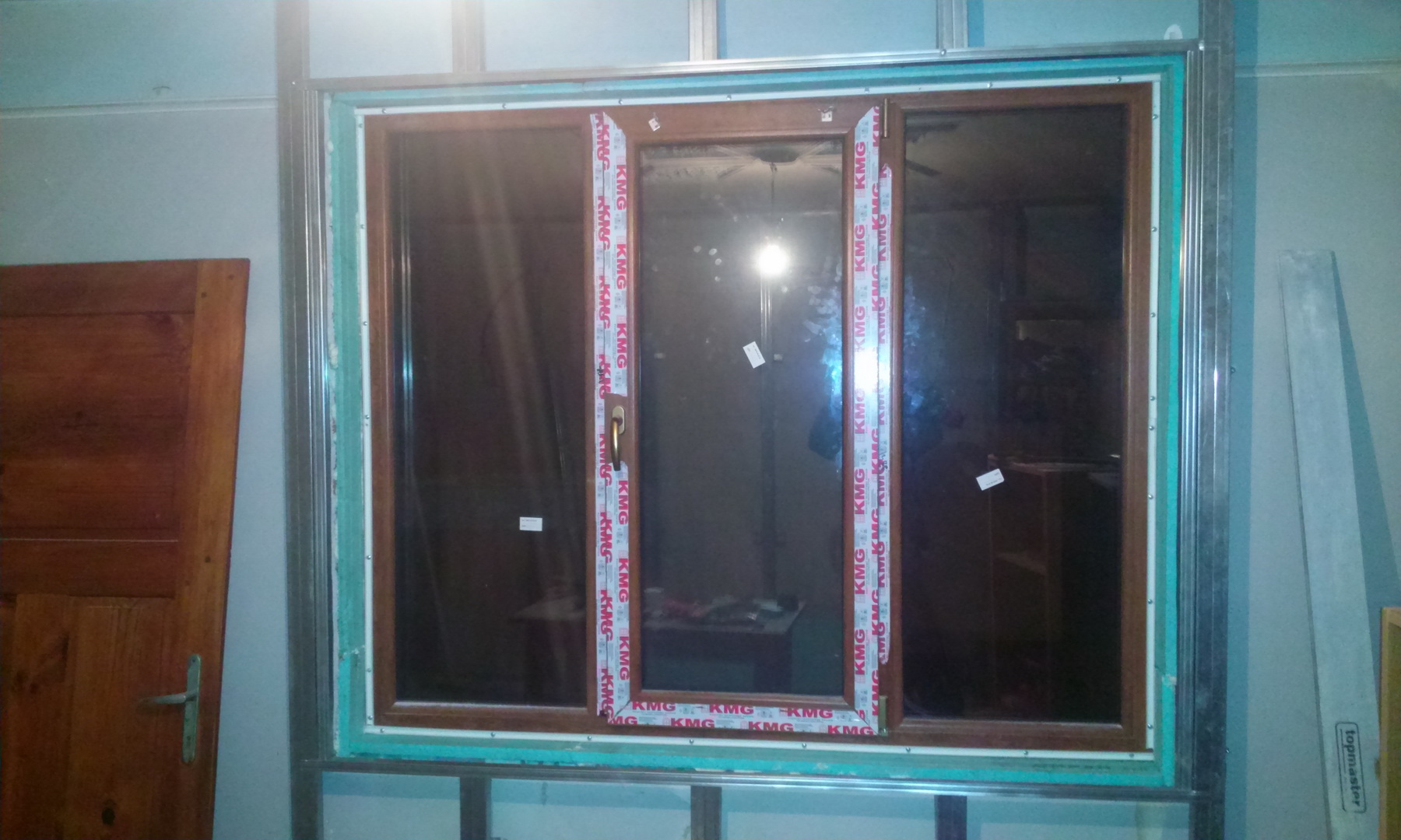

При поставяне на CD-та на едно място вместо на 60 см заместих на 70 см, понеже там минаваше кабела за контакта и не ми се къртеше. Третия профил го поставих на 50 см от втория и така се получи обща широчина 1,20 м. между трите профила. Трябва ли да поставям допълнителен 4-ти CD профил там или да го оставя така на 70 см. На това място ще поставям гардероба и няма да се натоварва.
bialk - специалист
Привърших с обръщането на прозореца. Най-сетне успях да изолирам термомоста над прозореца с фибран, залепен с пяна. Сега възникна въпросът - при поставянето на гипскартона с кои части се започва първо - с малките парчета по пиластрите и после покриване ъглите с големия картон, обратно или е без значение, понеже така или иначе ще се поставят лайсни на ъглите?
marian1 - майстор
Допуснал си грешки.
Защо си дублирал цд с уд на прозореца? Каква е идеята, не разбирам.
Трябва да е наравно ( въпреки сгрешеното) уд с капаците които ще обърнат прозореца. Рамката от профили, трябва да ти подпре капаците - за да ги извинтиш с черни винтове.
Горният капак - трябва да се постараеш повече, и да го запълниш с пяната плътно - защото това ще е термомост ( въздушните джобове) и има вероятност от избиване на конденз, мухъл, по тъмни петна по латекса след като боядисаш.
Не виждам и окачвачите, но може би не си ги и монтирал все още на снимката.
За какво са тези бели ( кабелни канали) с копчета по прозореца?
Старай се, когато лепиш капаци, както в случая с фибран, да ги лепиш - плътно и в ниво.
Ползвай рамката за мастар. Така както са залепени криво - после много ще се мъчиш - ако се лепят равно и в ниво, капаците можеш да ги залепиш на ситен гребен - я с гипсово лепило, я с теракол, но при рамката винтове!

bialk - специалист
Всичко е под нивелир. Идеята на UD-тата е да оберат луфта от 3 см, който се получи от невъможността CD да обходят плътно прозореца. Белите кантове са завършващи П-образни профили за гипсокартон - в тях ще влезнат капаците, които ще се захванат за UD-тата (нивелирани са с въпросните UD-та). Над прозореца не съм поставял окачвачи на CD-та, разстоянието е 25 см и мисля картона ще се крепи. От долната страна съм поставил по 2 броя окачвачи на CD. Капаците няма да ги лепя за фибрана, нали за това са П-образните профили - те ще влезнат в тях.
ПС - Ще се получи както в тази снимка (тук първо са поставени вътрешните капаци):
marian1 - майстор
Ха... човек се учи цял живот!
Не съм виждал подобно изпълнение.
