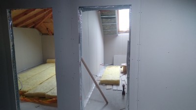

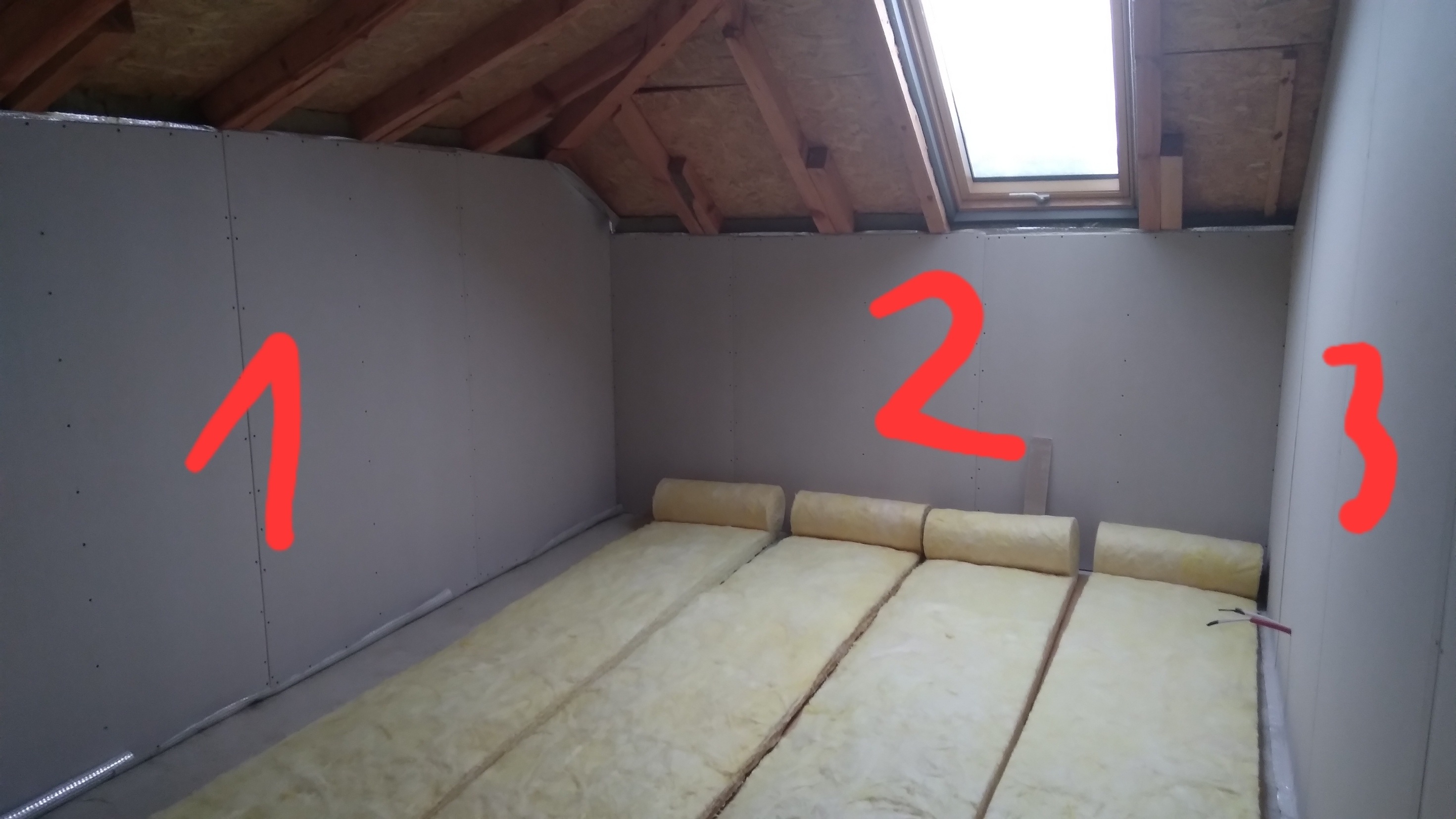

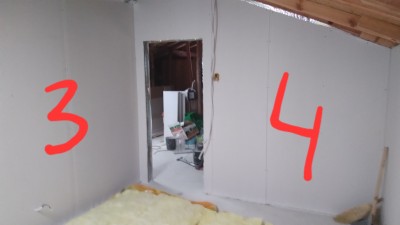

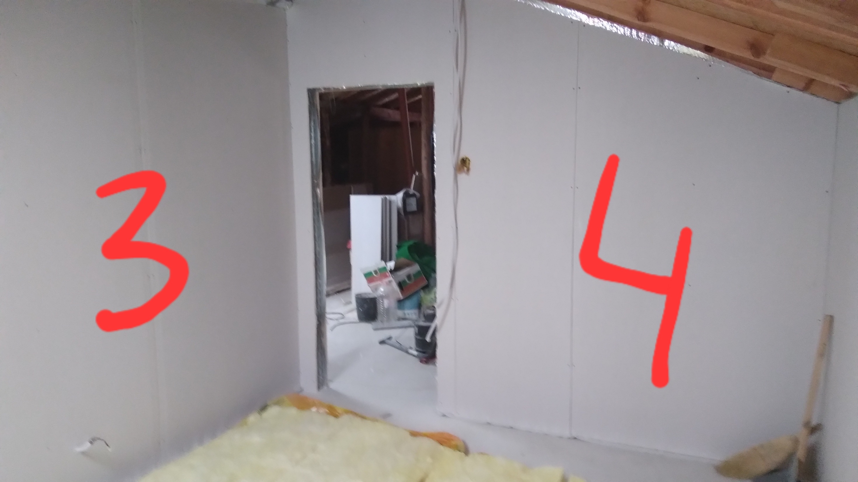

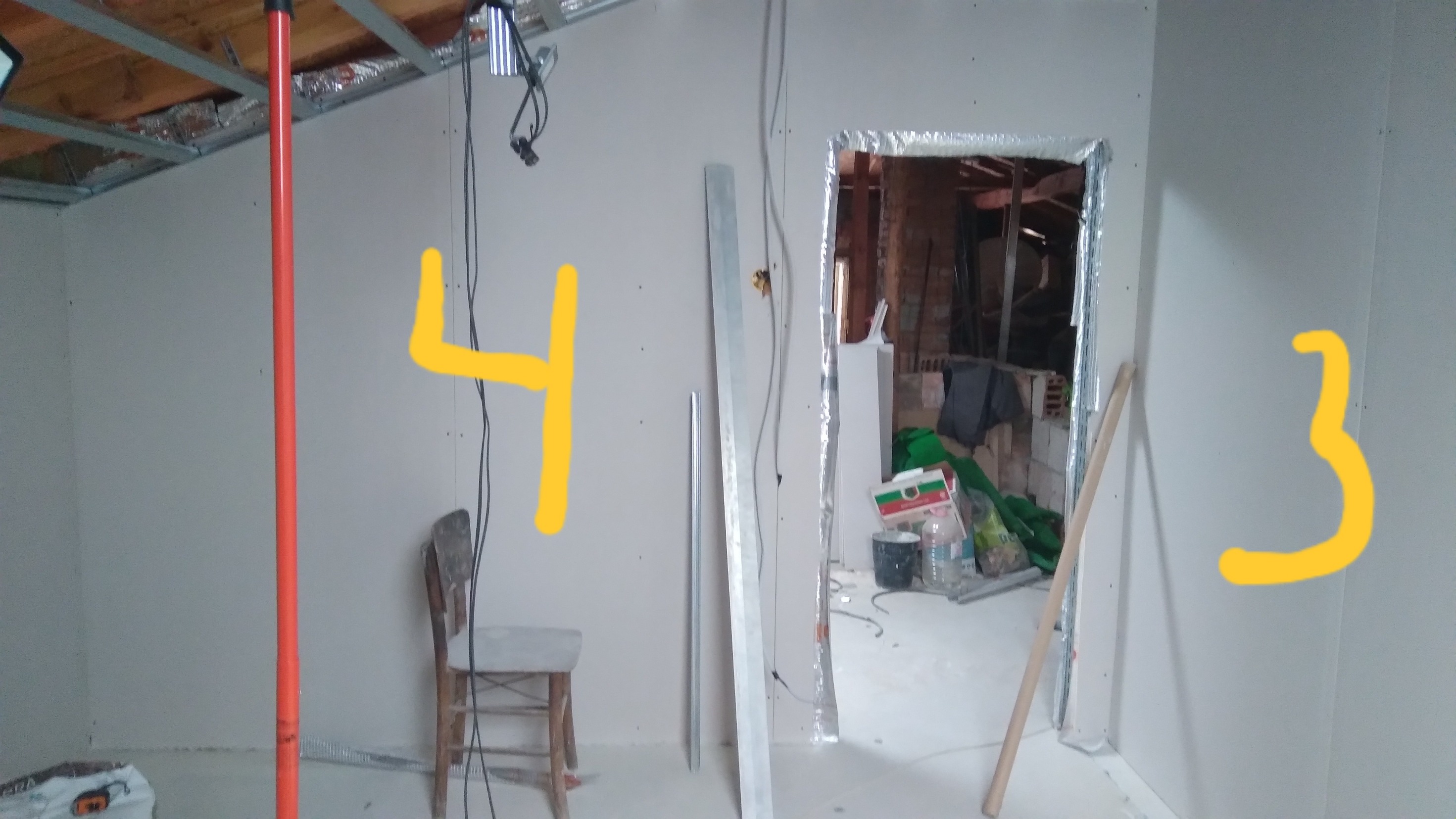

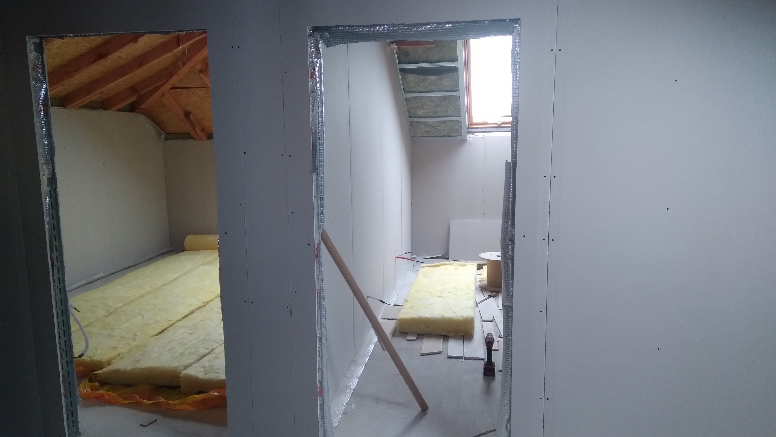

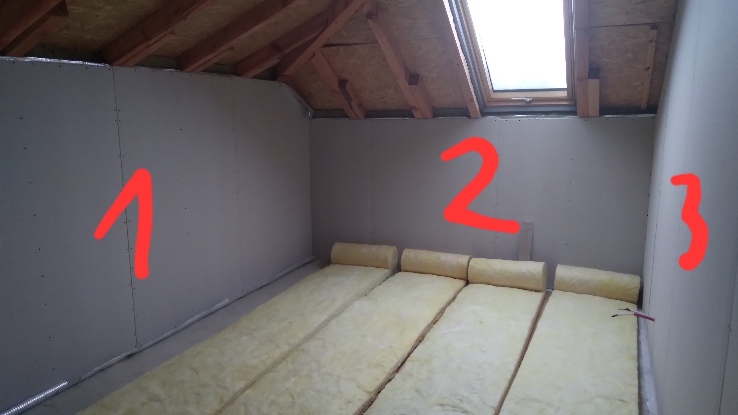

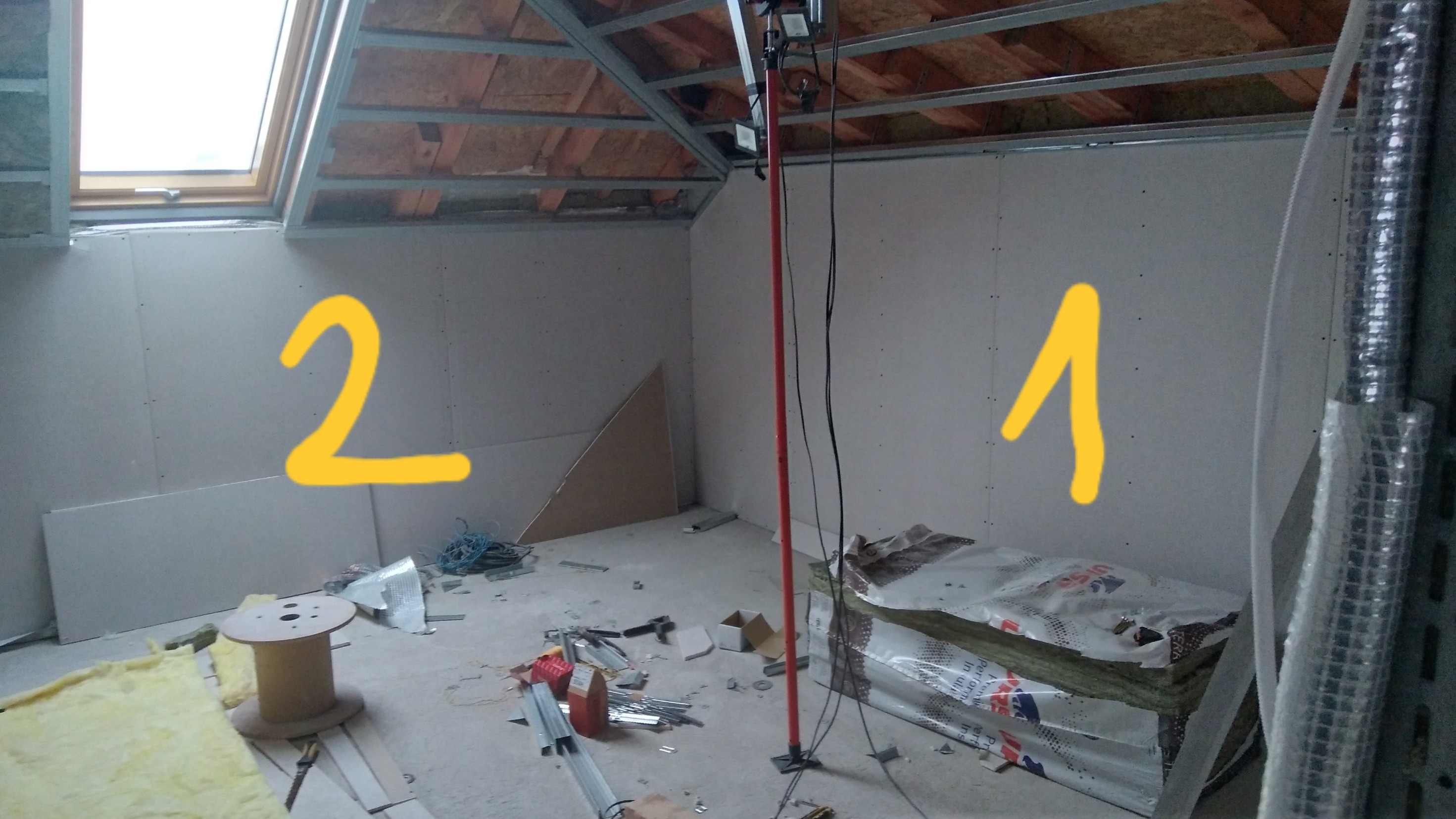

Здравейте,пред мен изникна огромна дилема за пароизолацията на таванските ми стаи.Накратко за случая.Направих ремонта на покрива с цел обособяването на 2 детски стаи и едно коридорче към тях,на покрива над гредите има осб,над него двойна скара паропропусклива мембрана и керемиди.В подпокривното пространство се получиха 2 стаи с дължина 4.50 и ширина едната 3.60 другата 3.30,стените изградих с цв-та и ув-та с ширина 10 см запълнени с 10 см каменна вата.В двете стаи както и в коридора ето има по един покривен прозорец Velux.Стени с номер 1 са на разстояние около 2 метра от надзида на къщата,стените с номер 2(с прозорците)са на около 1 метър от надзида,стена номер 3 е между двете стаи(тя е 15 см, в нея са поповете които държат билото) и стена с номер 4 е към коридора.На външните стени с номер 1 и 2 съм сложил залепено с двойнолепещо тиксо за профилите пароизолационно фолио ONDULINE ONDUTISS BARRIER REFLEX 90 само от вътрешната страна на стаята и върху него съм хванал с рапиди картона, на стени 3 и 4 които се явяват вътрешни съм сложил същото фолио но и от двете страни на ватата.
За тавана съм оставил от 15 до 20 см от осб-то до нивото на картона които мисля да запълня с 20 см стъклена вата и под нея да залепя отново пароизолация на конструкцията и да затворя с гипсокартон.
И тук идват моите дилеми:
1. С толкова много пароизолация отвсякъде какво ще става с влагата от помещението?Дали няма да започне да попива в картона и след време да се появи мухъл отвътре в стаите и всичко да отиде на кино.Другото ми притеснение е свързано с това, че при недоглеждане от моя страна съм пропуснал факта, че това фолио дават да се монтира на скара и между него и гипсокартона трябва да има поне 3 см които аз нямам и няма и как да ги осигуря.
По принцип картона все още само съм го прихванал тук там с по 10 рапидки,и не е кой знае колко зор да го демонтирам при нужда,ако дадете някакви други идеи.
Друг въпрос е има ли изобщо смисъл от пароизолация за вътрешните стени(между стаите и коридора) тъй като те ще се отопляват и температурите в тях ще са що годе еднакви , като за начало ще се използва само едната стая.
2.И втората ми дилема(тя не е втора де ,по-скоро 100 и втора) е свързана с таваните,гледам по разни клипчета съветват да не се запълва цялото пространство с вата а да се оставя разстояние над ватата към осб-то защото щяла да мухляса и така например да слагам по 15 см ,а не по 20 за да оставя и 5 см за вентилация,въпреки че мухъл идва от влага ,а нея уж я стопираме с фолиото.Може да ми препоръчате и друго фолио дали за тавана или за стените.Защото все пак го правя веднъж и искам да е направено като хората.
Пропуснах да кажа, че в стаите основно ще се спи нощем през седмицата,през почивните дни ще бъдат обитавани по цял ден от 1 дете.
Извинявам се за дългата тема, дано ме разберете и помогнете.Благодаря ви предварително.

Трябва вентилация и всички твои притеснения ще отпаднат. Най добре сложи 2 рекуператора.

По принцип прозорците имат едни клапички за вентилация, но ми се струва че ще са недостатъчни,а иначе това което съм направил с пароизолацията как ви звучи(правилно ли е или някъде нещо съм сгрешил или предстои да сбъркам).

Правилно мислиш - ако пароизолацията е 100% херметична, не те вълнува влага над нея. Освен ако не протече покривът, но тогава вентилационният слой 5 см няма да помогне, нито скарата към ГК :) Ако толкова те притеснява, че нямаш специалните летвички за пароизолацията, смени я с някаква, дето няма такова изискване.
Латексовата боя много помага самият ГК да не пропуска пари.
Според мен слагай навсякъде, вкл. преградните стени, понеже не е безбожно скъпа, а никога не знаеш кое помещение ще генерира повече от нормалното влага.
Да, вентилация е задължителна /проветряване/, ама тя е задължителна и за "дишащи" стени и тавани :-D

Тези клапички са колкото да няма конденз по велукса. Мижи да те лажем ако разчиташ само на тази вентилация.
Слагай си сериозна вентилация, най-дбре с рекуперация.
Слагай паробариери навсякаде където има вата. Днес е преградна стена и от другата страна е топло, утре може да е друго. Както каза колегата мембраната не е скъпа.
Блъскай и яко вата. Тези летвички и разтояния, които те притесняват са само за някакви вентилирани изолации и фасади.
