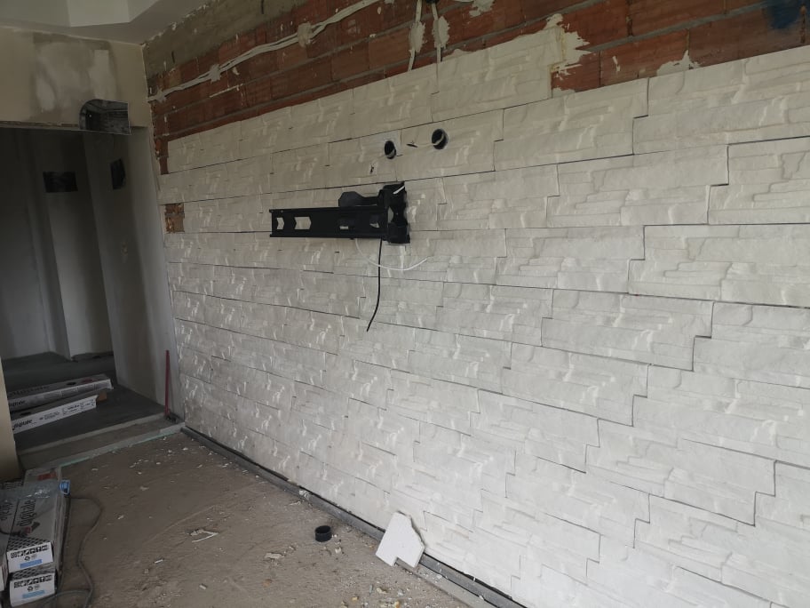

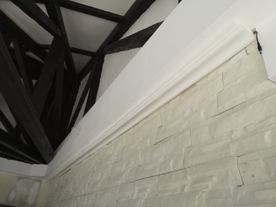

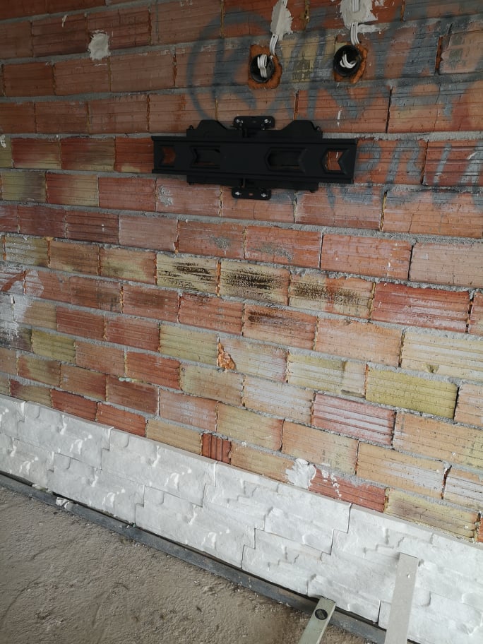

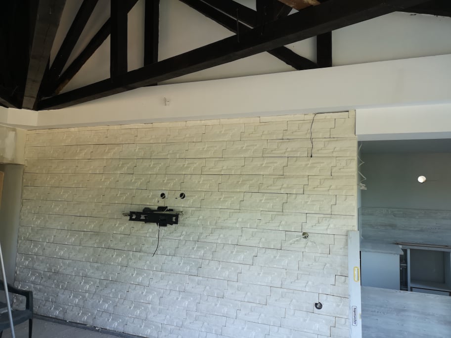

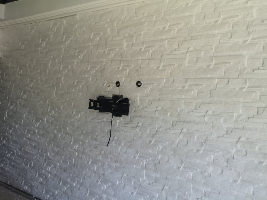

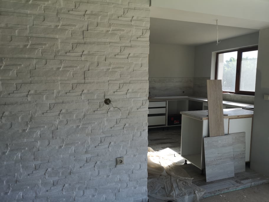

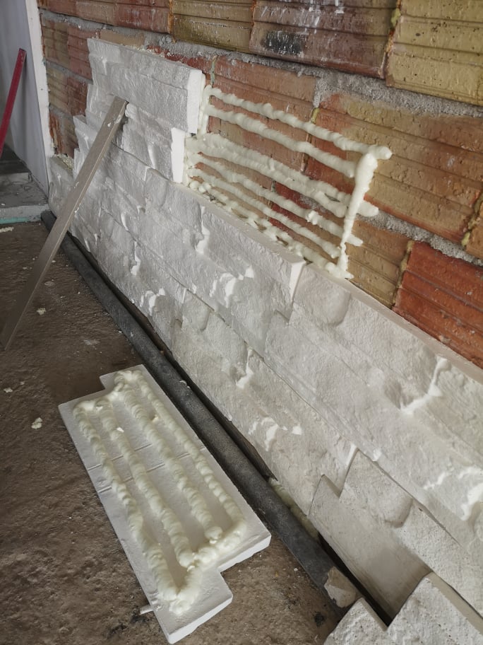

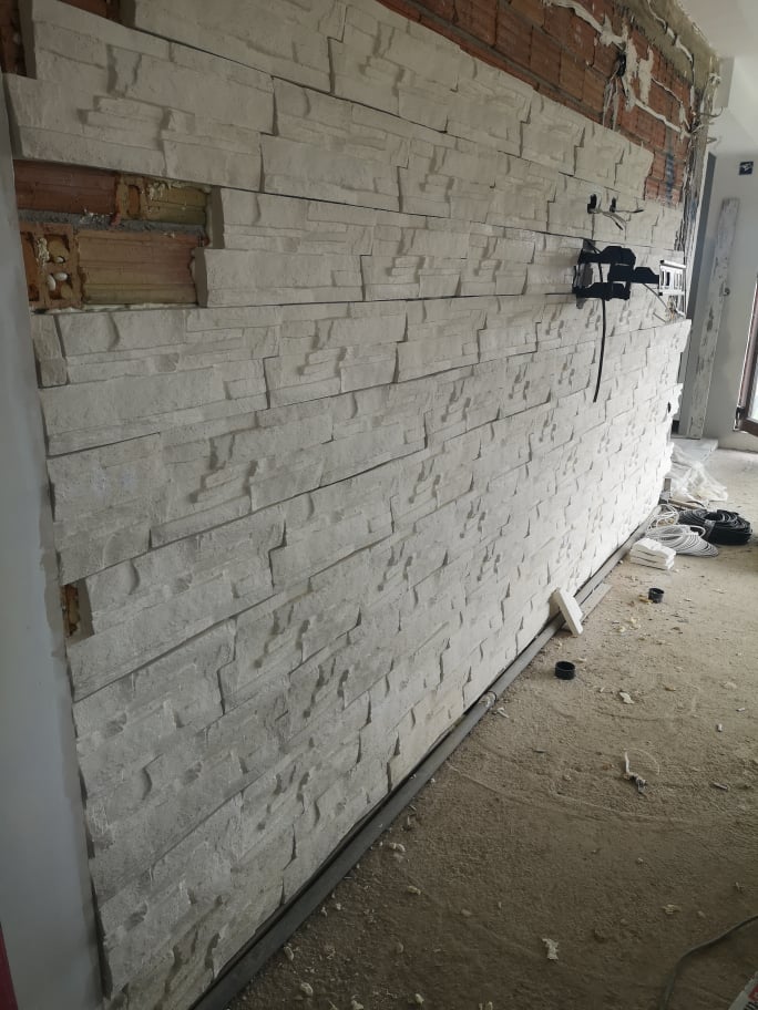

Здравейте! Реших да направя едната стена в къщата с декоратовни камъни. Доста тежички - 55кг квадрата. Лепих с пяна за камъни, стана здраво. Елементите не бяха много равни, и после фугирах. накрая запечатах с безцветен лак за камъни.
