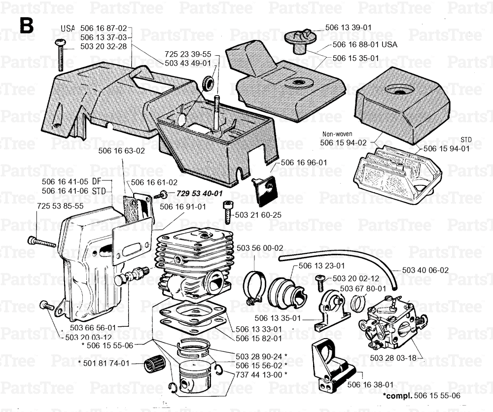

Здравейте колеги!
Взех си резачка JONSERED 2095 Turbo, но не мога да намеря части за нея.
Трябва ми кример(муфата която свързва цилиндъра с карбуратора) и капака на въздушния филтър.
Поръчах от Хускварна, но вече 2месеца няма резултат.
Ако някой може да помогне ще съм благодарен.
dragozow - майстор
Само от Husqvarna и то ако се произвеждат още или имат останали. За тази марка са правени опити да се внася, но неуспешни, продава се главно в скандинавските страни. От кой ги поръча та ги няма два месеца? Ба мен повечето неща ми идват за месец.
ben84 - специалист
Опита ли в ebay?
Аз така търсих едни чаркове и накрая ги намерих по кат. номер в бея.
Верно че струваха 6 евро, а доставката на италиански части от великото кралство излезе 22. Ама или така, или 400 кинта за нов двигател.
