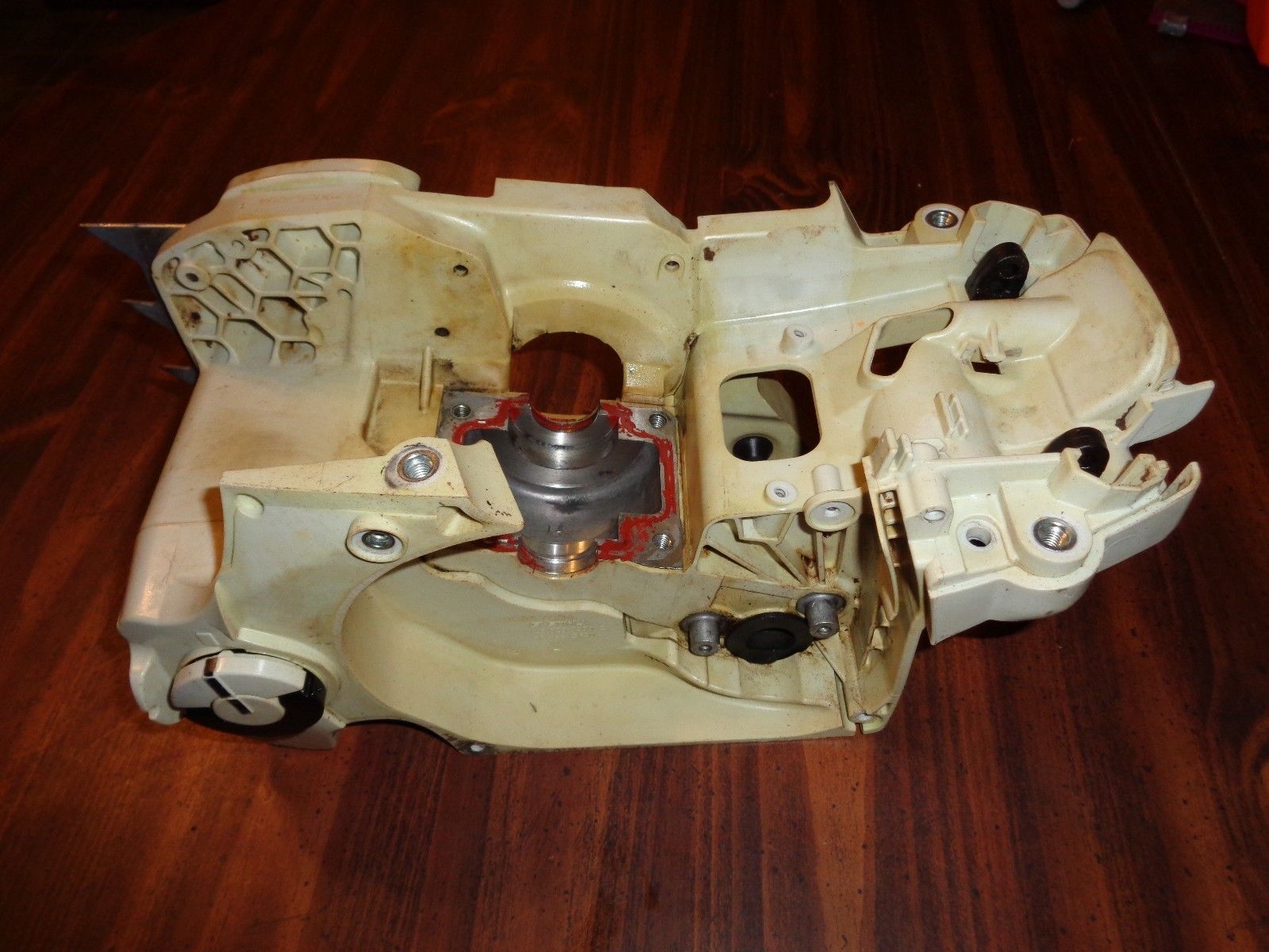

offvt - специалист

А на 391 "корубата" каква е?Би ли издържала по- сериозно натоварване 3-4часа ?
koveslav - майстор
Ето това е корубата на 391.Въпреки пластмасарията те не се отказаха от металната вложка като основа на картера и лагеруването.Има фирми които прекалиха и махнаха дори и тази вложка...
offvt - специалист
Благодаря!
Смятам освен за рязане на дърва за огрев ,да я ползвам за разбчиване(як тормоз).

koveslav написа:
Но пък моделчетата не са особено мощни. Най-голямата пластмасарка, мисля е 2,6 кв.
