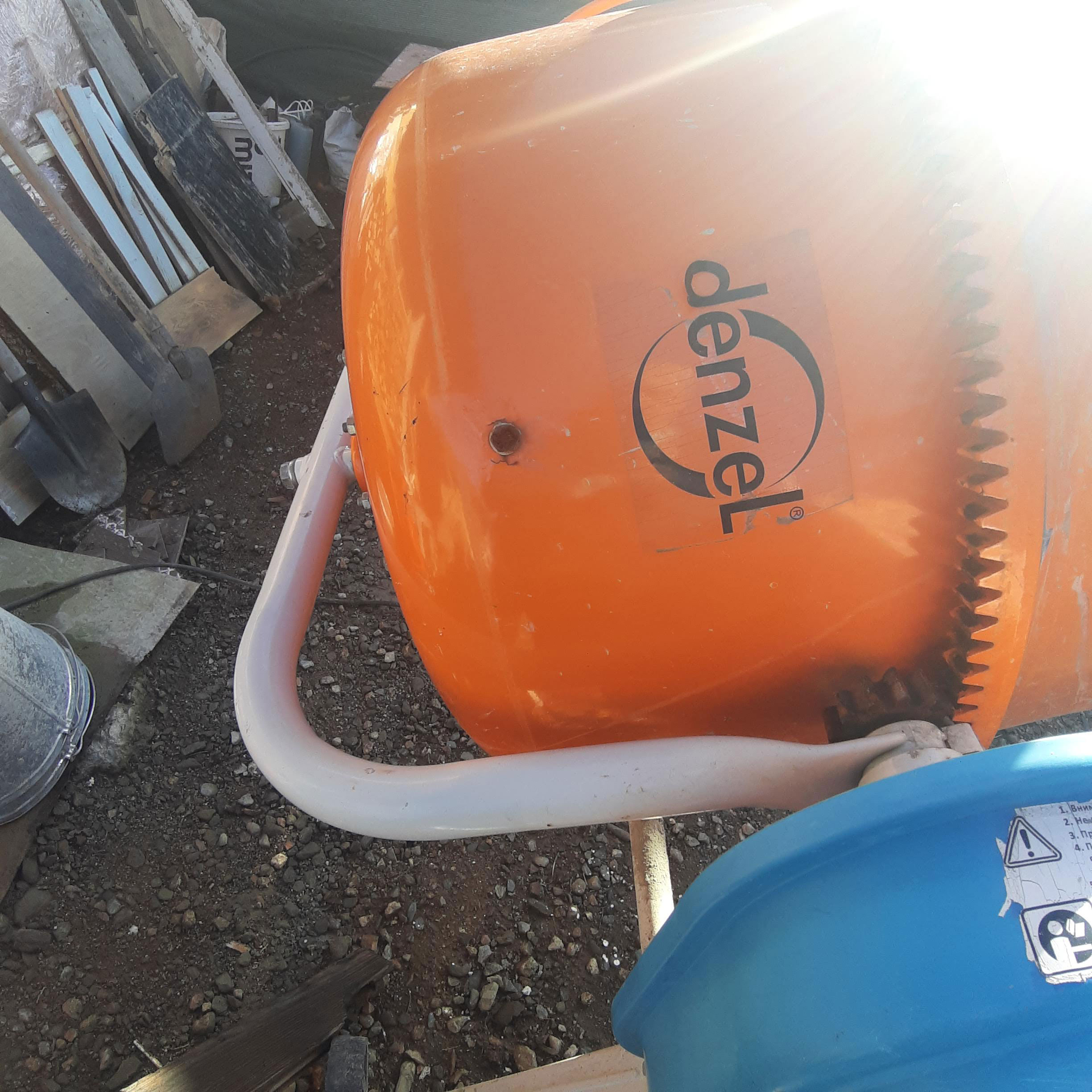

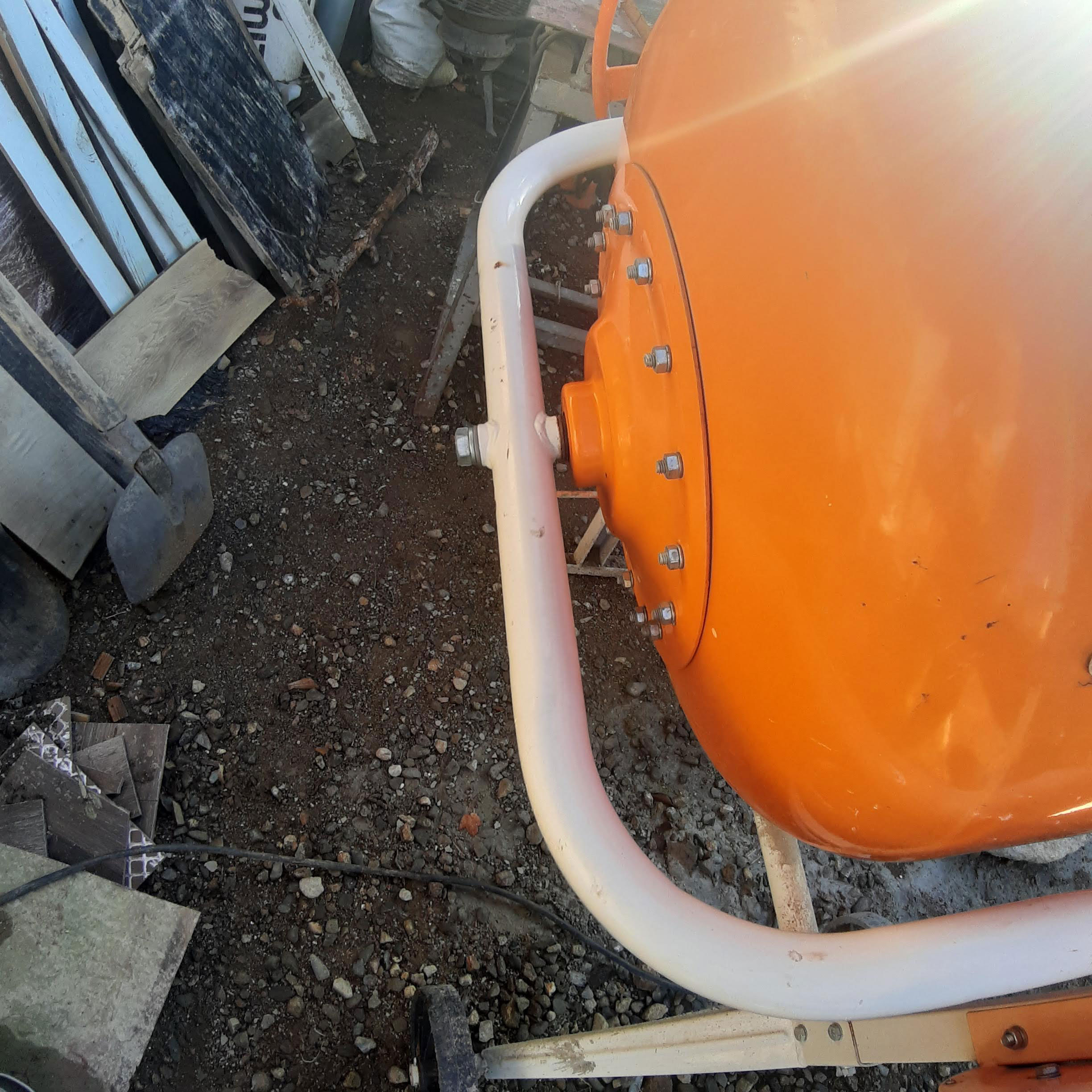

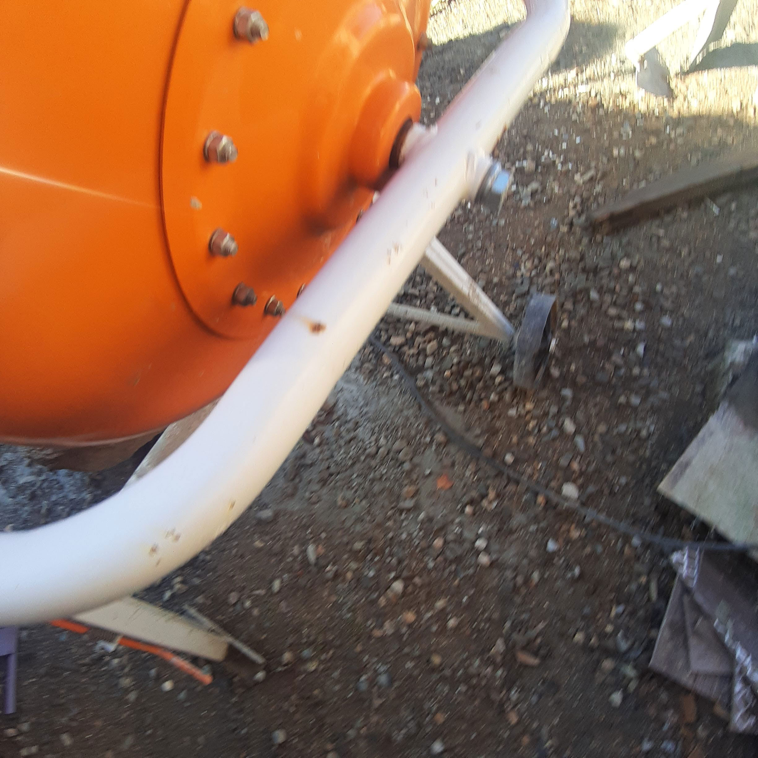

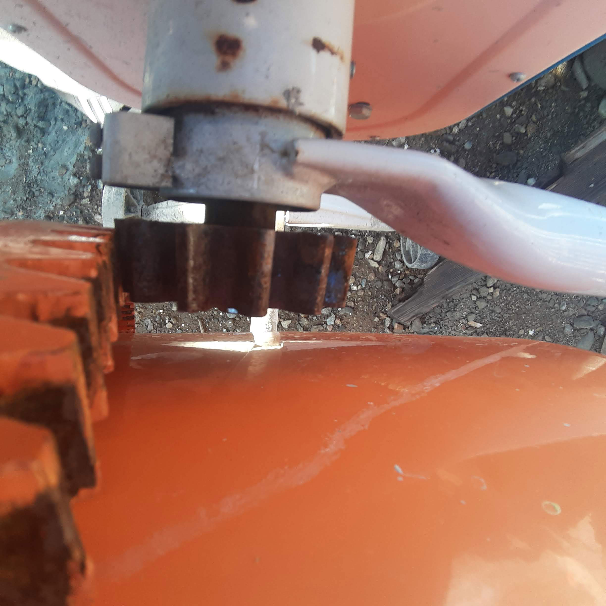

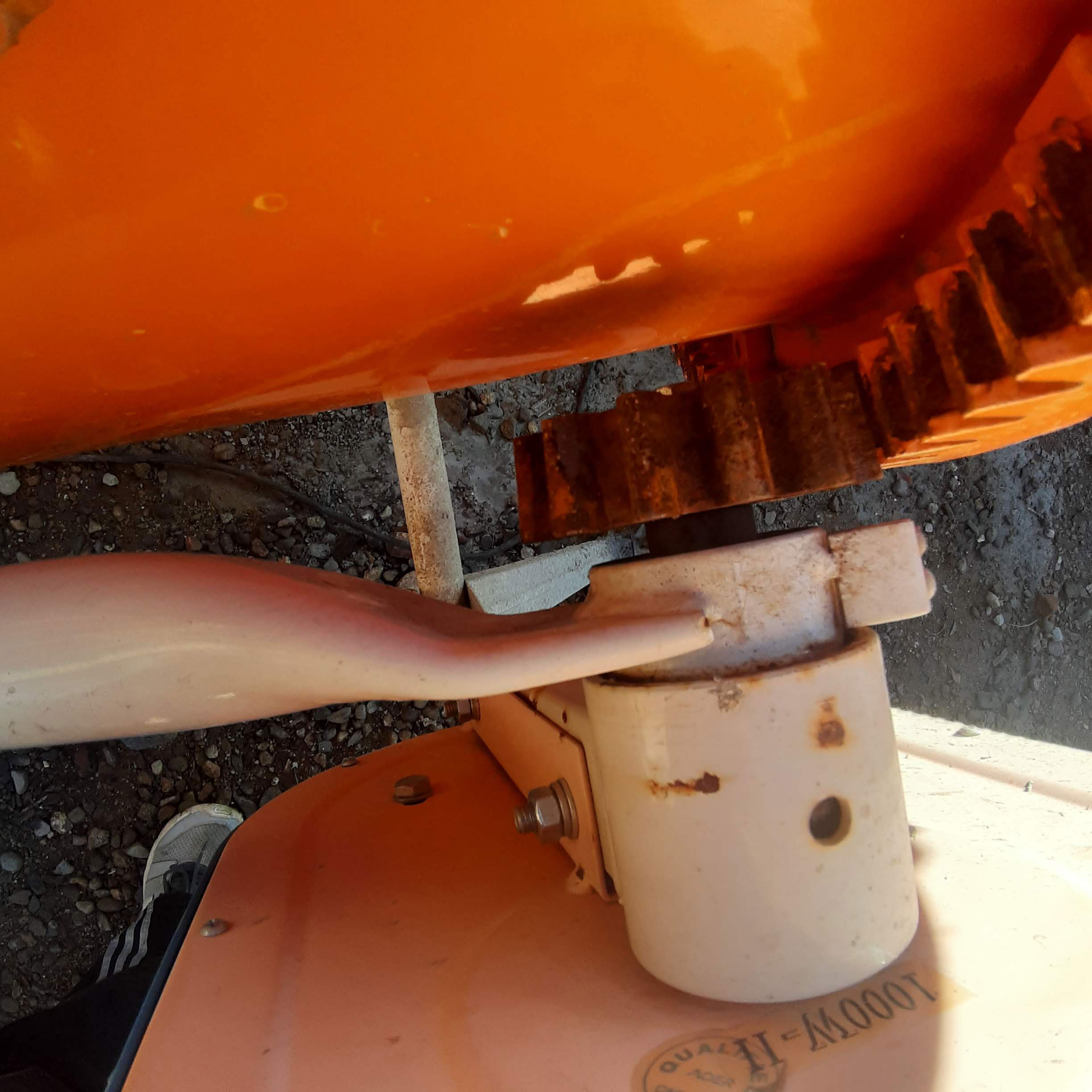

Здравейте, днес при работа, поради това, че не беше на равна площадка, бетонобъркачката се обърна. В резултат на това двете зъбни колела престанаха да се зацепват и съответно барабана не се върти. Бетонобъркачката е Дензел, купувана е преди пет-шест години, нямам спомен как я сглобих когато я доставиха, затрил съм всичките и документи. Как може да се отстрани повредата? Благодаря предварително!
пишман_майстор - майстор
Направете една снимка отстрани на бетонобъркачката .
Най-вероятно рамката която държи бурето е изметната или болта отдолу на бурето се е разхлабил, изкривил и т.н.
kula65 - специалист
Здравейте, пробвах с болта, появи се странен шум и върнах на обратно. По рамката няма видими деформации и прясно ожулване на боята. Благодаря за отзива!
MamaMy - майстор
Имах такава словенска. Мисля марка Алтрад. При нея вътре в кутията при мотора имаше два болта с които като се разхлабят се преместваше мотора надолу или нагоре с все зъбното колело. Преди това завъртете на ръка барабана и вижте дали не се променя разстоянието между колелата. Ако се променя, значи се е изкривила оста (долния болт). Тогава лечението е само нова ос.
Пиньона тук не се мести по този начин. Като се замисля май въобще няма шанс да се мести , аксиално в някаква степен вероятно може ( с подложки, шайби)
На този модел бетонарка , ако е на същия принцип като на 120литровите им модели .
Лагерът е в корпуса на самото буре. Главината е направена така, че с подложки/големи шайби да се мести аксиално нагоре/надолу и така да се регулира короната спрямо пиньона. Ако има изкривяване в носеща греда ( на бурето ) или ос на главината , няма се промени отстоянието корона /пиньон. Тъй като както казах лагера не е на рамката , а в самото буре, т.е. оста там не се върти.
Ако при завъртане се променя драстично отстояние корона/пиньон, значи бурето е криво спрямо дъното си. Дано не е това, че проблема се усложнява леко и наместването е игра. Ползва се колан така наречен тираджийски и с него се придръпва бурето в рамката докато се намести. Написано изглежда лесно и просто , но е игра, налага се подлагане на дървени гредички м/у рамката и бурето в основата си, демонтаж на мотор и т.н.
Другите:
Има вероятно две причини за проблема, или рамката на бурето е кривнала, или оста която влиза в рамката на бурето е мръднала леко ( оста на главината на бурето, тя влиза в рамката по руски леко алтаво и само болта отдолу я държи да не "мърда" :) )
Ако е оста и не ви се занимава със смяна, с малко търпение, наместване, въртене и стягане има шанс да се "намести" отстоянието корона/пиньон и да се забрави този проблем. Ако е рамката/гредата държаща бурето, там е малко повече игра да се оправи , или ако се остави така ( малък проблем кривина ) с отнемане ( в случая , щото има разстояние, ако беше стегнато там, обратната процедура, добавяне на шайби ) на дистанционните шайби да се "докара" отстоянието корона /пиньон и да се стегне после болта и приключи проблема :)
Вероянто поради леко нарушен ъгъл на атака за зъбците е възможно леко повишен шум, но няма е нещо фрапиращо.
Може да се оправи всичко, не е нещо сериозно, дано само проблема не е в самото буре, ако трябва да я види технически грамотен човек.
Andri01 - майстор
Обърнала се е при работа,т.е.-пълна,нали? Най-вероятно оста е изкривена. В този случай би трябвало при въртене на ръка, разстоянието между короната и зъбното колело да се променя. И друго - болта на оста трябва да е стегнат. Моята се обърна,при транспорта, но беше празна и нямам проблеми.
