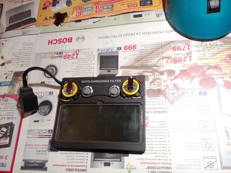

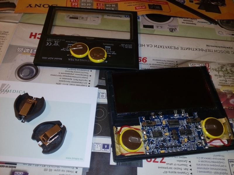

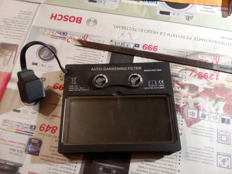

:) В Кузмов вчера поръчах и два цокъла за 2032 батерия, но ще ги монтирам в моята маска.
На колегата ще оправя маската само веднъж, оттам нататък да ходи в Редко, ако не почерпи. :lol:
fore - майстор

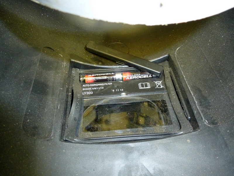

Чета спецификациите на филтър касетите на маските в нета и масово се дава издръжливост на батерията от по 5 години ?! :lol:
Годността на такава клетка е до 3 години от производството и. Очевидно в касетата издържа максимум до 2 години ако се ползва.
В София има ли по центъра някъде подобни цокли на батерия 2032 ?

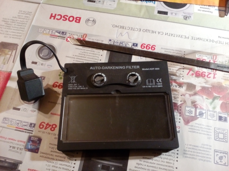

Това затъмнение 4 което било постоянно, какво означава точно ? При мене пак ли е толкова тази цифра ?

Като мине известно време,ще купя една нова батерия и ще я залепя отвътре на маската на сигурно място със скоч.Ще я бандажирам с тиксото например отстрани на оглавника.Примигне ли някога маската,новата батерия ще ми е под ръка и сменям веднага.

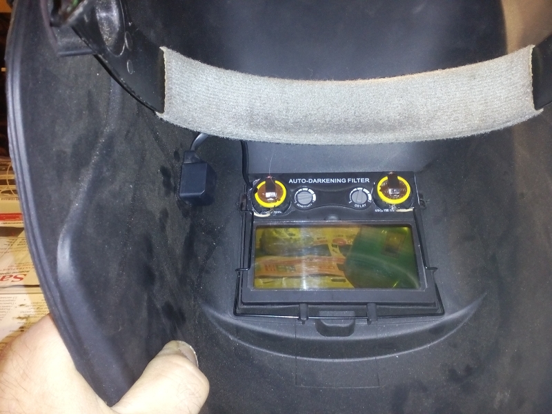

Като чета и си мисля, що не турите зареждаема батерия и да си ги зареждате маските със зарядно. :)
fore - майстор

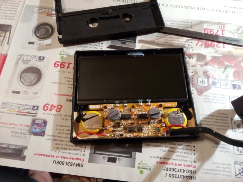

Щото варианта е да се слага АА или ААА батерии Х 3бр. Понеже едната е 1,2 волта. Конзоли за 3 х АА и ААА има под колоните на Пиротска. Та напрежението ще е около 3,6 волта че и повече.
Но трябва да се поят кабели в гнездото на 2032 и да се закрепи някъде конзолата.
Намерих и последните 2 гнезда за 2032 в Елимекс. Но за сега са в резерва. За комп дъно. :lol:
За да зареждам Йонката трябва да реализирам схема с триак стабиизатор, която трябва да потърся.
Та ще пробвам първо солара на маската дали под силна лампа ще може да зареди батерията той като най лесен вариант.

:cool: Аз ще замърсявам. Одеве смених на колегата батериите, малка разлика имаха пластинките и добавих парче кабел.

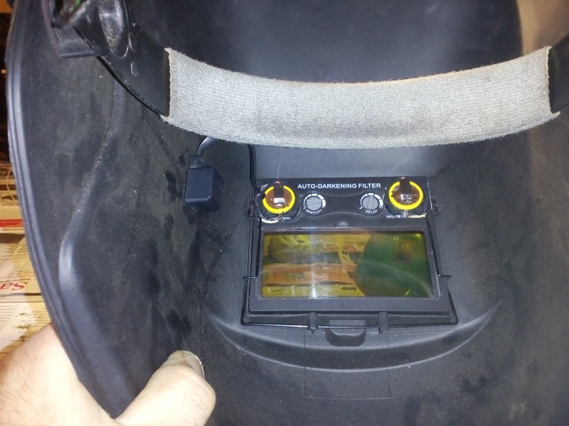

На моята монтирах цоклите и сложих същите батерии засега, още държат 3,3 волта. И двата механизма бяха залепени, с тънко ножче полека се разделиха.

Вие си сложихте слотове за батерии, а аз вече си имам маска със солар и презареждаема батерия. Какво се оказа-
Значи като се сложи на дневна светлина солара на маската вади 1.5 волта. Но ако е пряко осветен от диодна лампа 4 вата с изключен Гринд- тогава напрежението от солара нараства от 1.5 до към 6.5 волта и спира на тях- явно се зареждат някакви кондензатори в нея.
Сложих Йонката вътре и след час и половина от 3.11 волта стигна до 3.3-3.4 волта. Без да нагрява. Идеално. Бавно и качествено. Ако я разредя до към 2.5 волта, когато и индикацията за слаба батерия започва да свети, ще се зарежда повече време сигурно, но едва ли ще стане толкова ниско напрежението по време на работа заради солара. А и аз я вадя когато не работи лесно след модификацията на обковната рамка.
Тази батерия е точно са соларно зареждане както ми казаха във фирмата от където я купих.
Интересното е че когато батерията се зареди до към 3.3 волта дисплея започна да работи супер стабилно и да реагира и на по слабите лампи със пълно затъмнение на дисплея.
Даже имам чувство че схемата на касетата има и електроника за следене и намаляване на напрежението при поставяне на зареждаема батерия.

Тъй като съм един от оплакалите се от китайската маска,се чувствам длъжен да споделя и положителните си впечатления.От известно време и аз съм с нова батерия.Вчера след обяд работих над 3 часа,като последния час и нещо беше вече на смрачаване и на тъмно.Със свежата батерия няма абсолютно никакви проблеми,промяната на околната светлина не влияе изобщо нито на времето на реакция,нито на сигурността на включване-т.е. електрониката не греши и го няма примигването от което най-много се притеснявах.Яд ме е на това че липсва сигнала за слаба батерия(може да се окаже и трудно забележим,но така за мен на практика го няма).Обаче сега вече знам какво да очаквам и с навременна смяна на батерията,смятам че ще работя абсолютно нормално.Не знам доколко са в кондиция батерийте които купуваме,затова смяна на батерия веднъж годишно мисля че ще е задължително,за да няма изненади.
