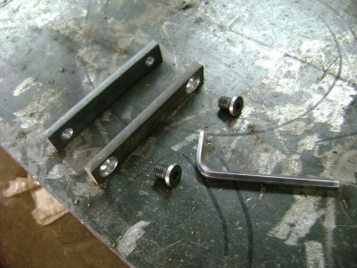

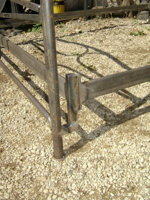

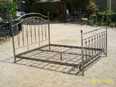

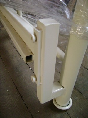

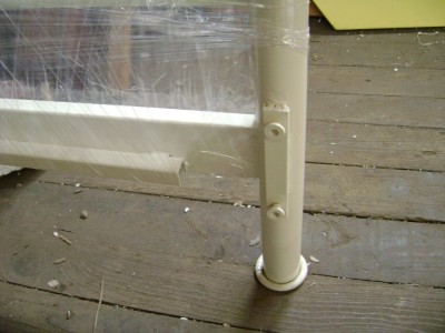

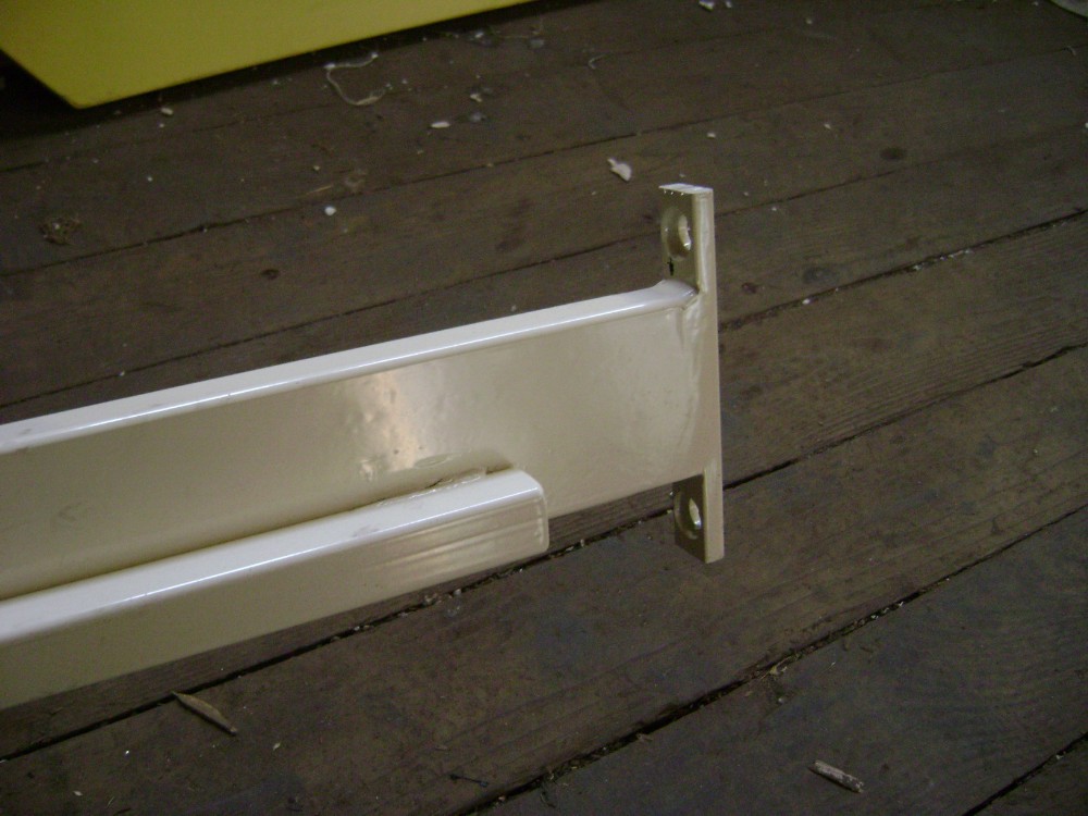

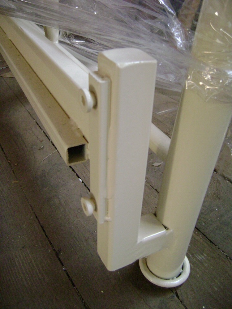

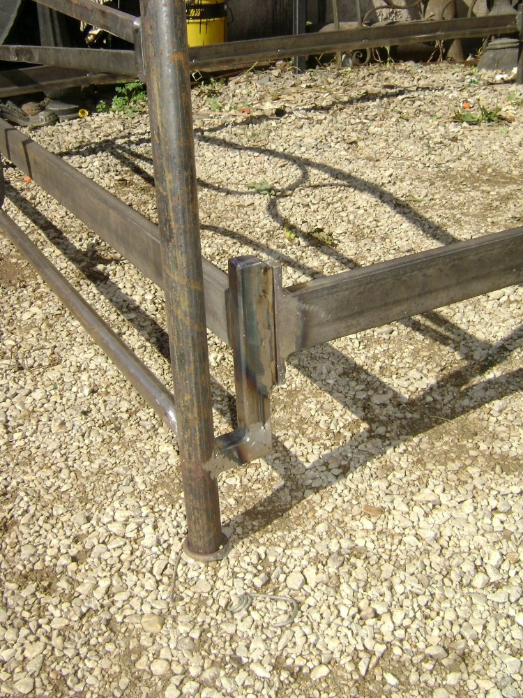

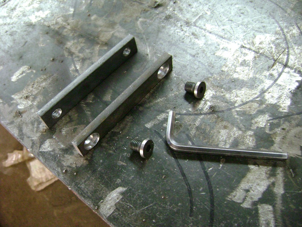

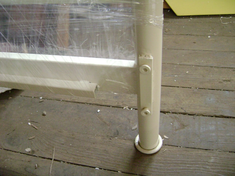

Здравей колега, царгите които ползвам са - преди /7-8 год./ беше 60х20х1,5 , но сега ползвам 80х20 или 100х20, като на долен край се заварява един профил 20х20 на който ляга подматрачната скара, която също е от 20х20 със решетка от шина 20х5.Така се получава - при профил 80х20 - 20 мм. заварен профил отдолу, върху него ляга подматрачната скара 20х20 и остава 40 мм. където да ляга матрака и така е доста стабилен. Планките се правят от шина 20х10 като се режат 40 мм. по-дълги от профила, където се правят дупките за болтовете. Едната планка е с резба, която се ЗАВАРЯВА за таблата, а другата, която е с дупките за болтовете де заварява за царгата. Процедурата е - първо се заварява планката с дупките към царгата, след това се стягат двете планки с болтовете и тогава се слага таблата на равно място и се прикапва другата планка към таблата , след което се отвиват болтовете и се заварява напълно. Има вероятност като правиш планките да ти "избягат " малко дупките, за това си маркирай коя планка към кой чифт е, че после няма да можеш да сглобиш леглото. На предната табла се прави едно изнасяне / Г-образ/ за да може като сложиш завивките да има място да паднат отстрани.Така изглежда ,че малката табла е допряна до леглото.За сега това е - ако съм забравил нещо - питай.

hristov1 - специалист

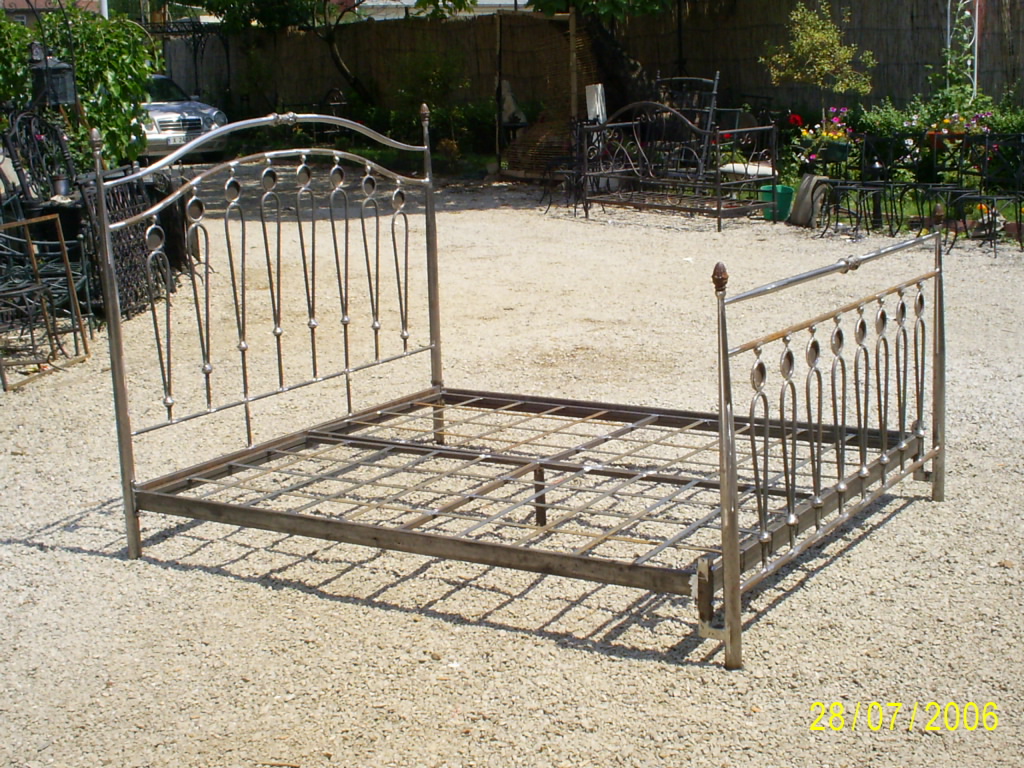

Здравей благодаря ти но едно се зачудих този Г профил който изнася царгите малко напред за да има място за завивките няма ли да се товари много долу в заварката май цялата тежест пада в/у него?А може ли ако имаш още малко снимки в готов вариант на леглото :)ПОздрави. :partyman: :drinkers:
Lans Link - специалист
Изобщо не се притеснявай за изнасянето. Става много здраво - нали се заварява отвсякъде, а ако искаш да се застраховаш допълнително - сложи си профил на 2 мм. дебелина.
А аз се обърках мислех че Г профила е от страната на голямата табла а той бил в краката затова си помислих че ще се натоварва а този профил отгоре на таблата кривия трудно ли става дали ще има нещо готово или трябва да си го накривя аз :)
