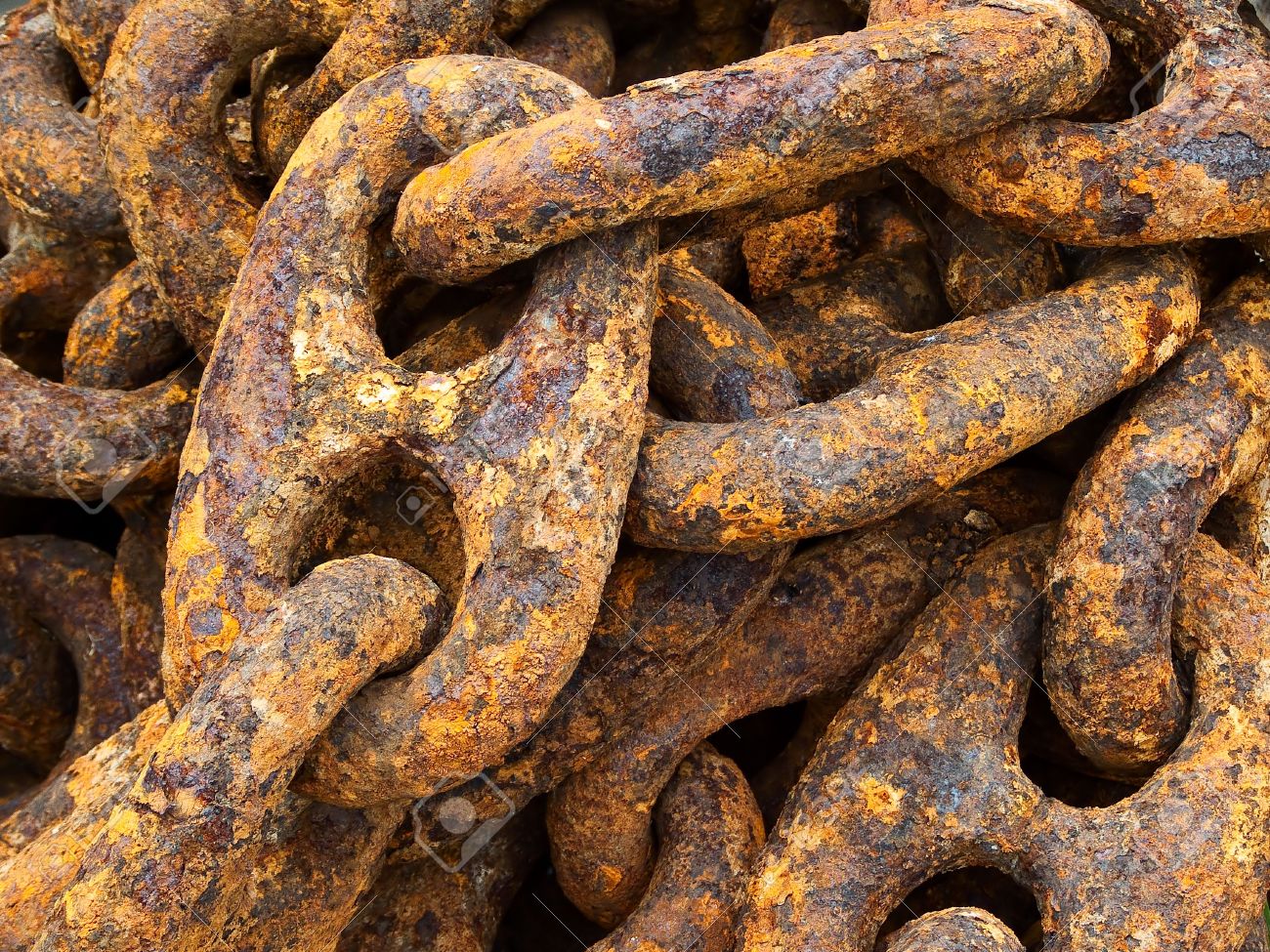

Здравейте!
От започнах да се боря с една ръждива конструкция дебела 4 мм. Ама доста ръждива, с образували се релефни язви. Изглежда като веригата на снимката. Притеснява ме, че това е конструкция на каравана, която ще започнем да обитаваме Конструкцията е от 1999 и състоянието й към момента ме кара да си задам въпроса как ще бъде след още 10 години. Дали няма до толкова да ръждяса, че да поддаде самия метал. Когато е произведена е била боядисана и намазана с грес цялата конструкция. На места метала е непокътнат, но на места е страшно. И тъй като в момента търкам с шлайфа крачетата, с които вдигнах каравната на високо, гледам конструкцията и се чудя какво да я правя. Не мога да я изтъркам цялата, защото има доста коварни места, в които даже ръчната телена четка на мога да вкарам.
Как мислите, основателни ли са притесненията ми? Какво да направя?

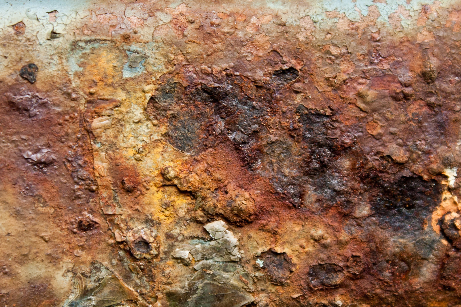

borkata3000 - специалист
Това е конструкцията.
Да си играя си с песъкоструйка да я чистя до блясък от ръждите, старата боя и греста и после да боядисам и пак грес или да спя спокойно, че следващите 10-15 г. няма да се сгромоляса?

Като виждам как е корозирал метала за 17 години, незнам дали ще издържи още 10, ако я оставя така. Търся вариант за пясъкоструен пистолет и да се захващам да я пооправя.
Бетонния пояс всъщност е плитък и го направих с идеята да не влиза вода под караваната. Нагоре ще затварям с дъски, за да си обособя килер отдолу. И затова знам, че сега е момента, ако трябва да се направи нещо с конструкцията. После затворя ли го ...
Не, отказах се да топлоизолирам. Това, с което точно е момента се занимавам е, изчиствам ПДЧ-то (вижда се на снимките) с телена четка и мажа с битумна емулсия ISOPAST, за да изолирам от влага. На този етап се отказах да лепя стиропори, поради причината, че ще си я ползвам главно през топлите месеци от годината.
Утре ще направя макро снимки на проблемните места, за да видите точно как изглежда.
