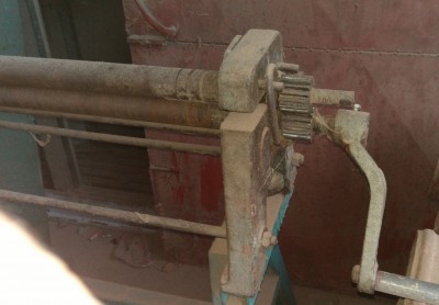

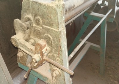

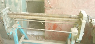

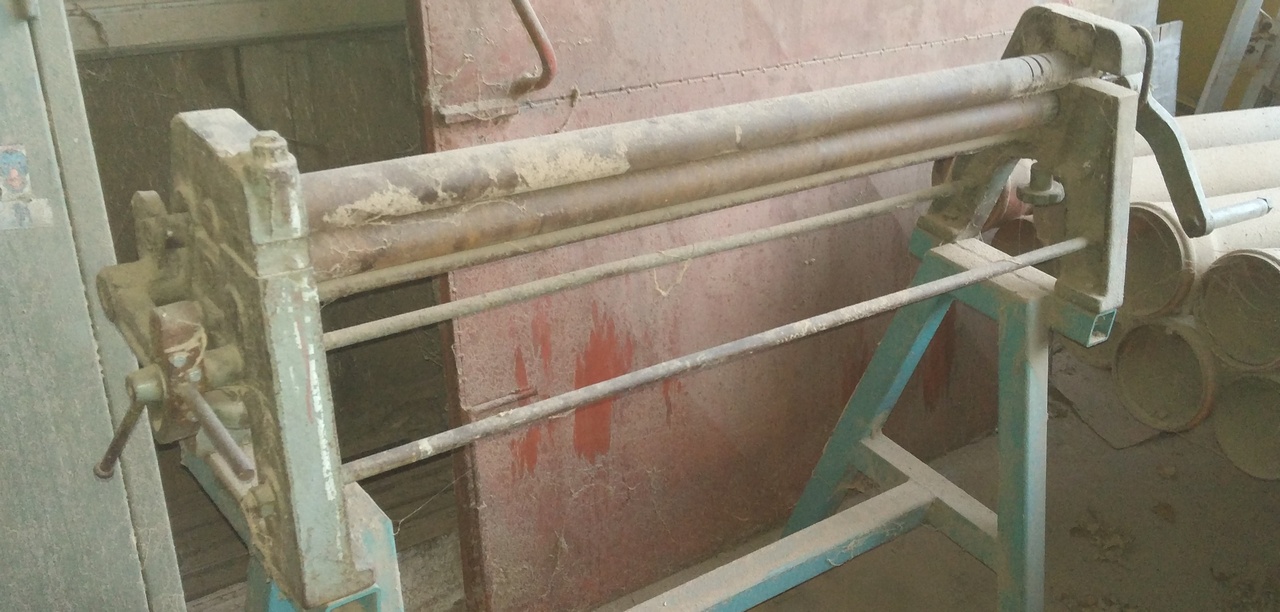

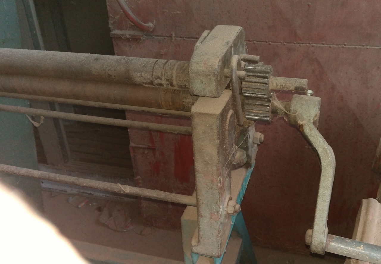

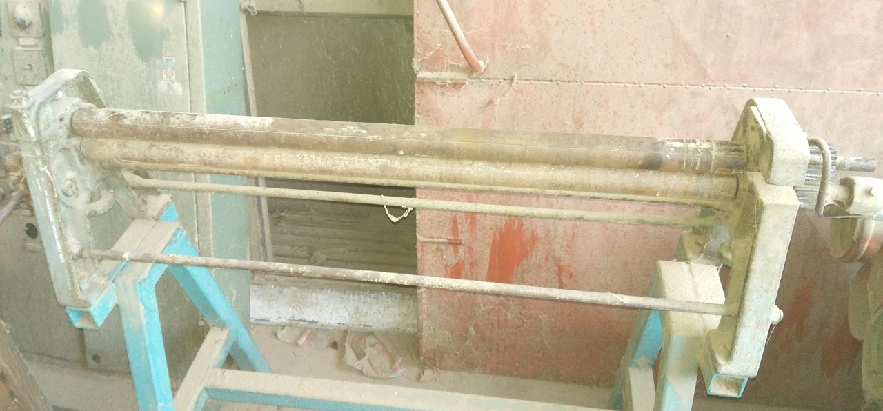

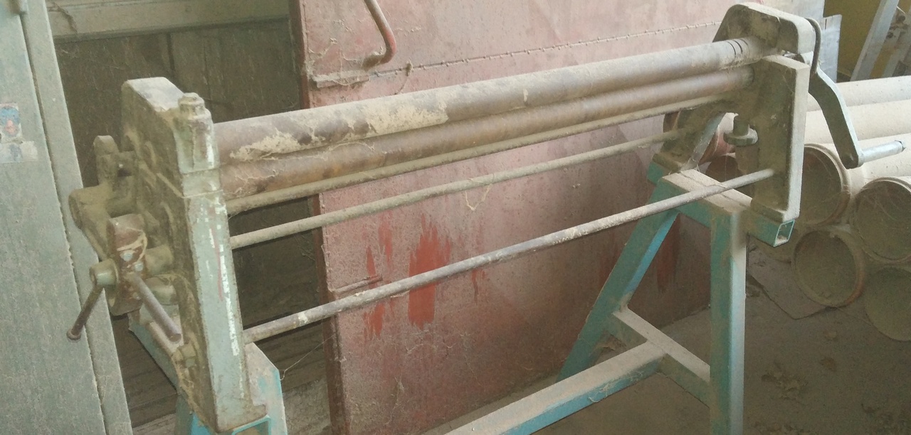

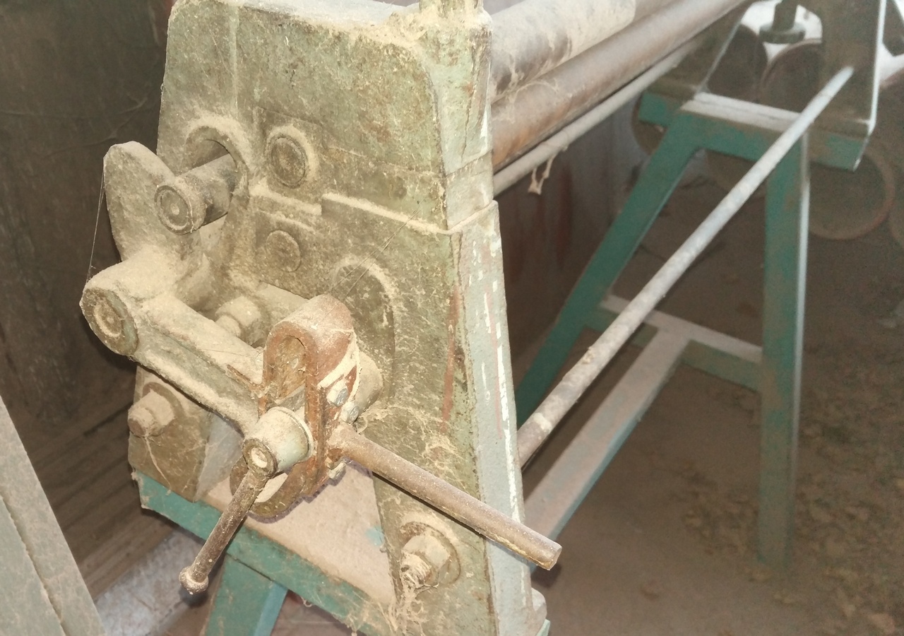

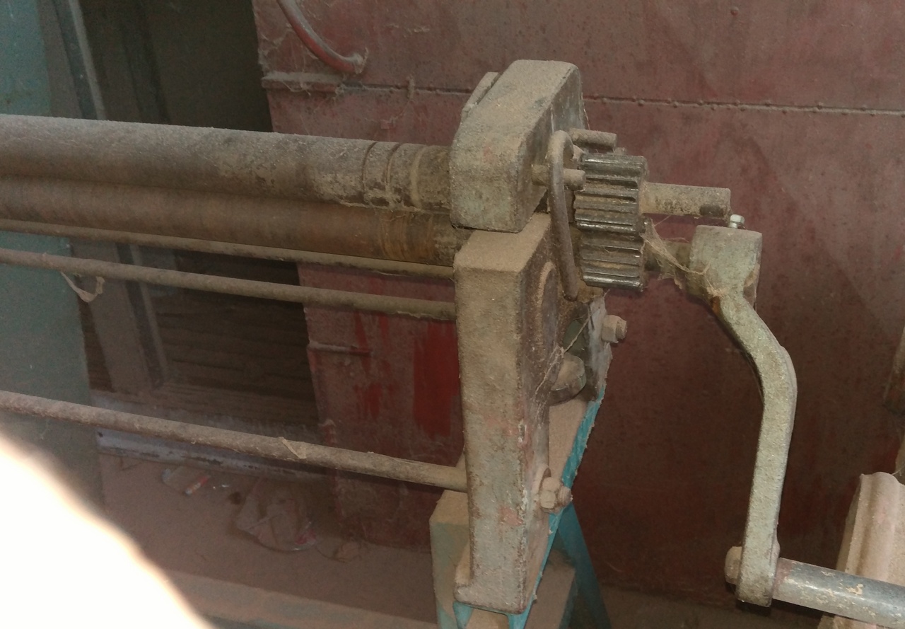

Ето какво представлява машинката за направа на тръби от ламарина. Малко е пепелясала защото производството им е в съвсем друга област и се ползва много рядко само за ремонтна дейност. Надявам се се вижда къде е процепа дето се вкарва заготовката за да поведе.На горния вал се вижда само като черта по цялата дължина. Валовете са 3 ама някакси не съм успял да хвана в кадър всичките заедно. На едната снимка се виждат осите. А и другото най важно най горния вал се изважда от страната на манивелата и така се освобождава детайла.
Георги М. - помощник
lov написа:
Ако е удобно да се разприказваме с тези хора дали могат да свършат работа? Явно, че инструмента го имат и се надявам, че след като с него огъват тръби на 360 градуса да могат да огънат дъга на 180 градуса с нужния диаметър.
