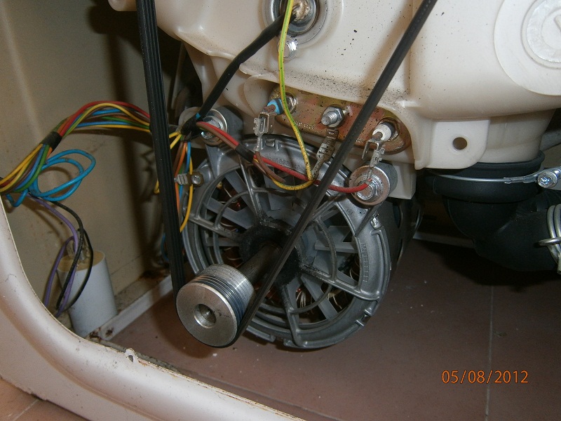

Пералнята е Хувър H 60AT SY до скоро без забележки, но от скоро време има затруднение с въртенето на дрехите. Когато се включи и току що намокрените дрехи немогат да се завъртят, а при центрофуга няма ядове (ще излети). Та питането ми е има ли някой някаква идея къде да ритна, че да тръгне?

vpa - специалист
Щом като не е ясно за проблемите ето и снимка :-) Ремъка си е добре - здрав без пукнатини и е натегнат. До тук остава само кондензатора :-)
P8050043.JPG хувър
lyubohar - майстор
Вади го и с него в магазина.
lov - майстор
Вероятноста да е кондензатора по описаните проблеми и от това което се вижда на снимката клони към 100%. Тъй че в магазина както съветва колегата. Само дано не попаднеш на ментета както колегата с компресора.
