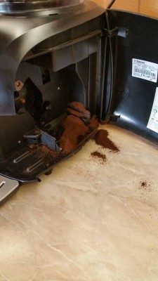

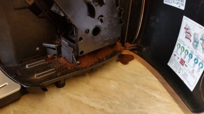

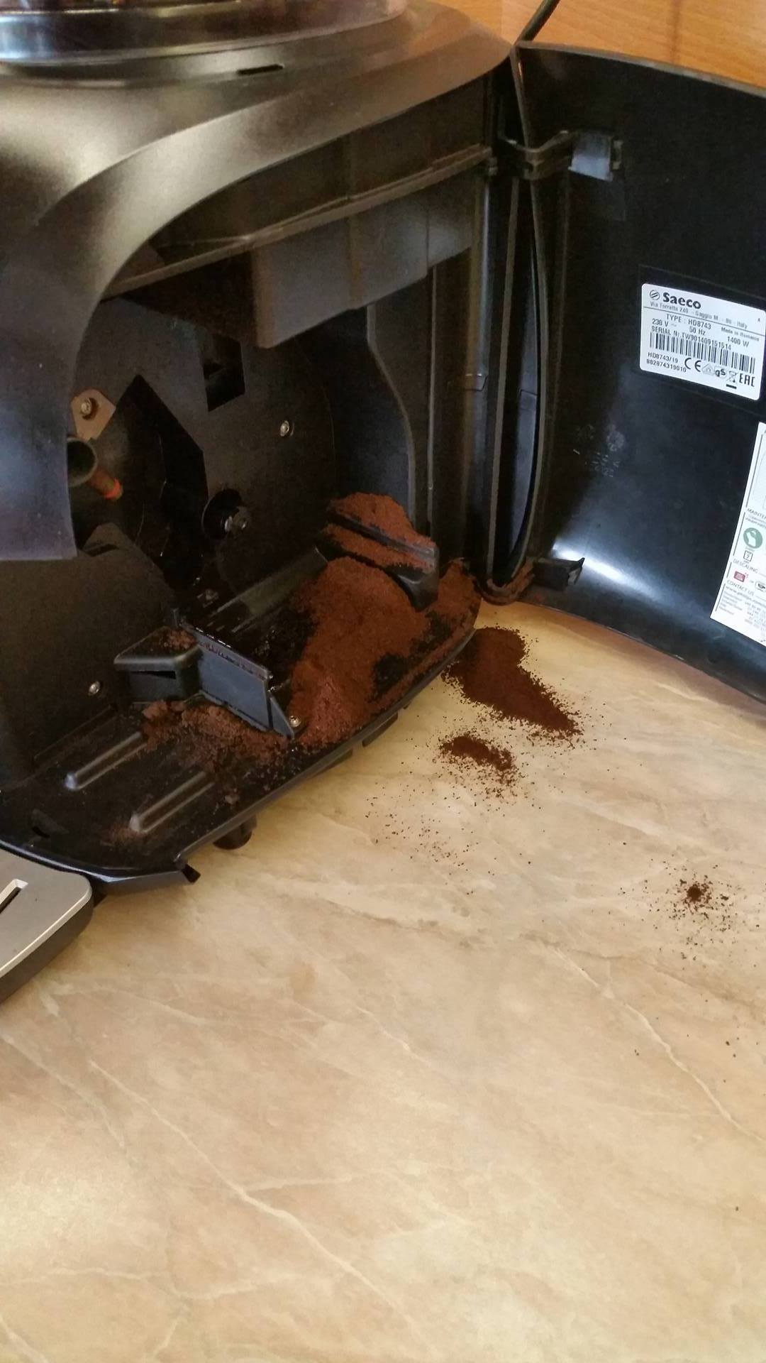

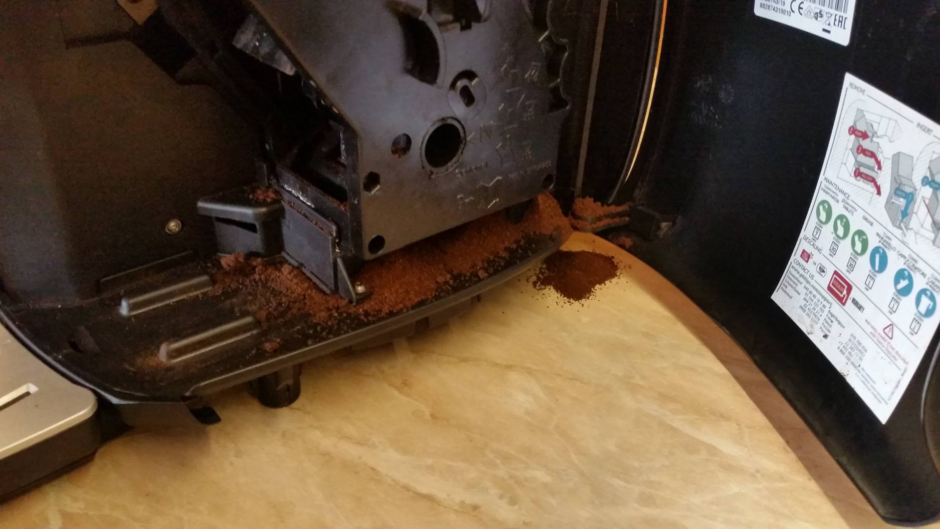

Здравейте имам някакъв проблем с кафеавтомата саеко - на снимката се вижда - част от смяляното кафе изпада от някъде - някакви идеи? Или да ходя в сервиза - все още е гаранционна - но питам, ако нещо е от мен, или ако мога да си спестя тази занимавка. Това се случва от 2 мсц.

Това на снимката от едно кафе ли е или след няколко дена работа?
При мен се получава, когато пуснеш кафе и се окаже, че няма вода или резервоара е ваден и не успява да засмучи вода (по непонятна причина не е обезвъздушена) и машината изхвърля току-що смляното кафе. Обикновено се събира в малкото бяло чекмедженце под механизма. Би трябвало отпадъка да отиде в кошчето обаче когато е сух в общия случай се разпилява или от някъде слиза чак долу във ваната.

Ами не съм следил след колко кафета се е натрупало това - не е след 10-15 хах
Второ - онзи ден свалих механизма - открих още за чистене и раздвижване - все пак никой не е дал инструкция за почистване - за това отложих сервиза - сега чакам.
Мирончо - каква е твоята машина, аз нямам чекмедженце. Ако може и снимка да дадеш.

И моята е Saeco, но сега погледнах ръководството на твоята и там действително няма чекмедже. Подкрепям, chefo77, че след 30+ кафета там има една чаена лъжичка отпадък.
Направи проучване - поглеждай какво е положението след всяко направено кафе и ако има проблем той ще проличи. Пробвай и следното: дръпни резервоара за вода (или го изпразни съвсем), пусни кафе и виж каква купчинка смляно кафе ще се образува, съвсем като на снимката.
