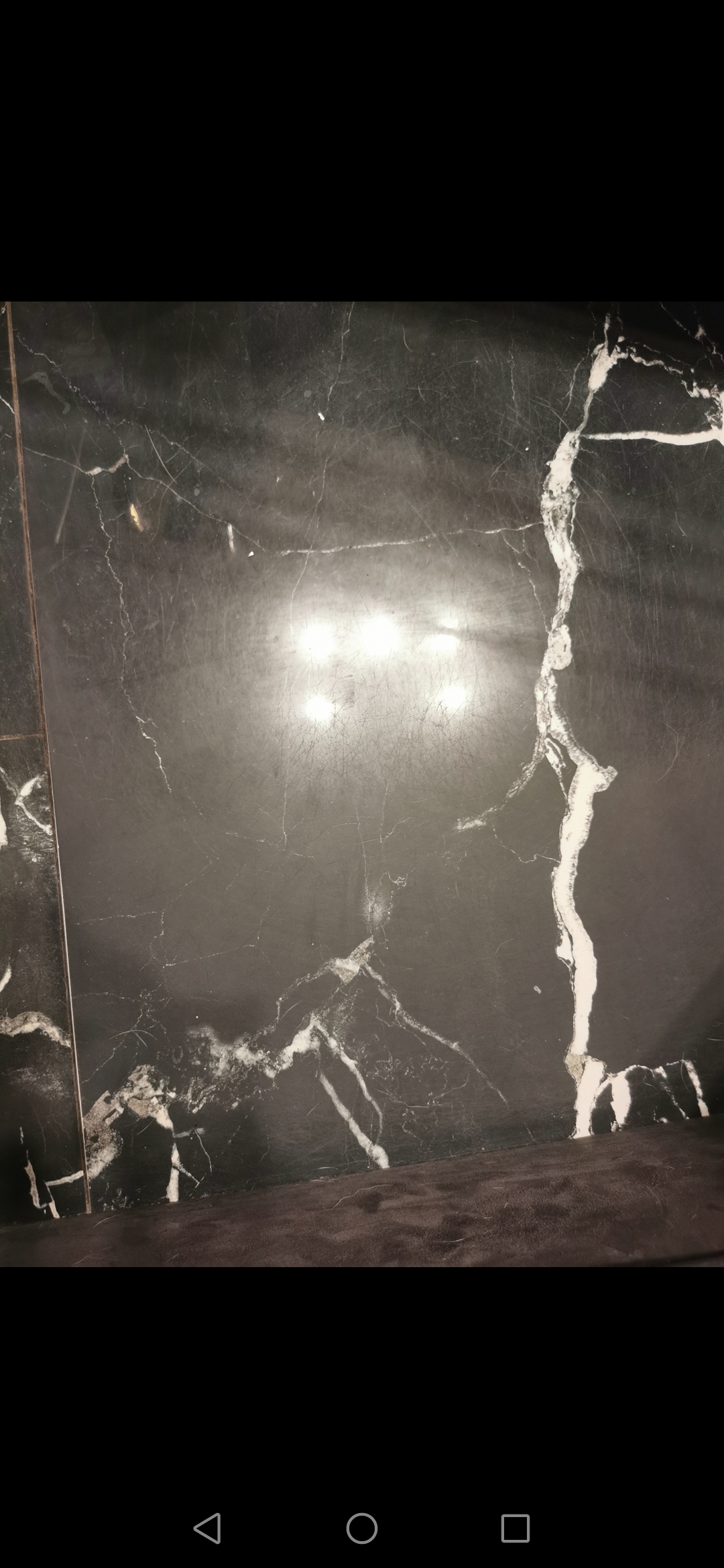

Здравейте, гранитогреса е на около 2г,още след монтажа нещо се издраска и матира. Има ли някаква оправия, четох из нета, но не намирам нищо. Ако някой се е сблъсквал с този проблем, ще бъда много благодарен, ако сподели как се оправя :)
ср мар 27, 2024 8:28 pmgovedo94 написа:
Как почиствате?

Бях обяснявал преди години раличните изкуствени настилки как се наричат. Повечето не знаят кое как се нарича и кое за какво се ползва, дори не знаят че високо износоустойчивите са такива които са външно и вътрешно приложение, че плочите имат и калибър, освен дебелина, ширина и дължина.
В случая е нареден порцелан, а не гранитогрес, в среда с висока натовареност и подложен на абразивно натоварване личащо си от снимките. Дори не съм убеден че е за подова настилка, тъй като не виждам антислип ефект по плочите. Оправяне няма.

Това от снимката, ми прилича на надрано още докато върви ремонта, с пясъците... Другият вариант е някоя чистница да го е подкарала с абразивите, въпреки неугледата фуга, знам ли

n_a, тази снимка доказва не разбирането на настилката. Слоя лак-боя е изключително тънък и вадейки дерюгите, ще унищожи скоростно живота на настилката. Това не е гранитогрес!

Как почиствате?
С доместос.

Беше ми продадено за гранитогрес от магазин за плочки,не разбирам наистина от подови настилки.

Взех го за гранитогрес ,сложено е в апартамента. Ходи се с чехли ,още докато го слагаха нещо му се разгони фамилията.
Бако_Патъра - специалист
Продават полиращи вакси специално за плочки и гранитогрес в специализираните магазини. Не знам доколко ще ти свършат работа, но има такива.
