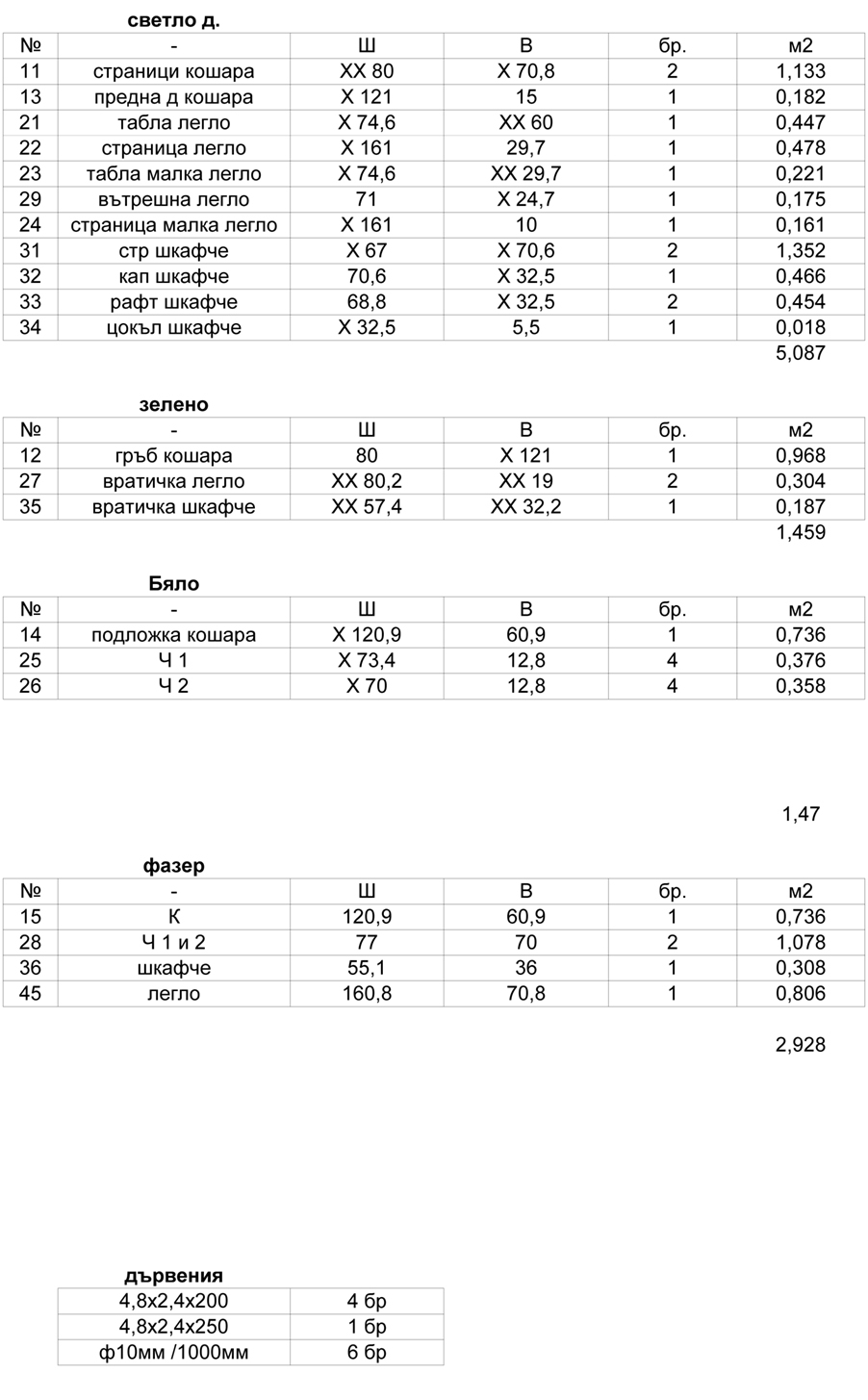

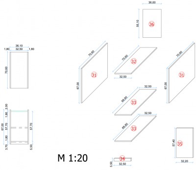

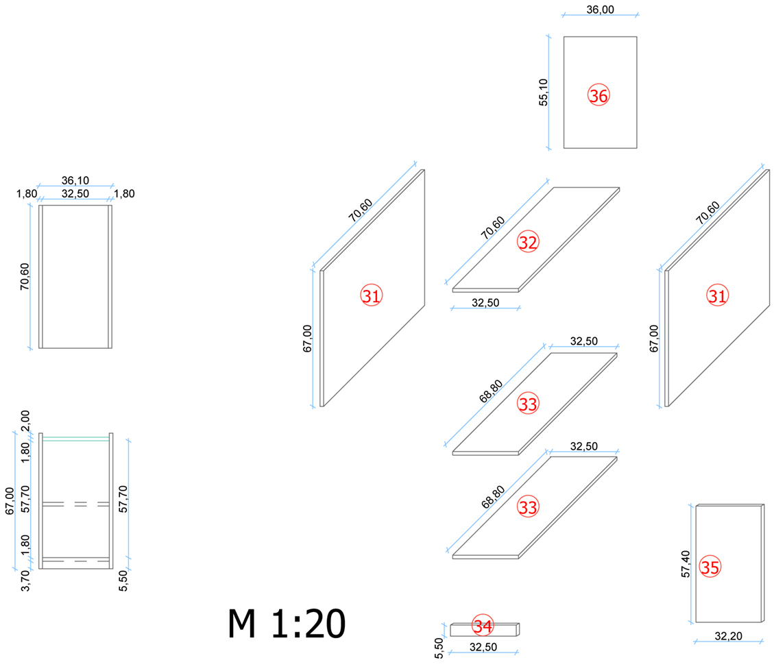

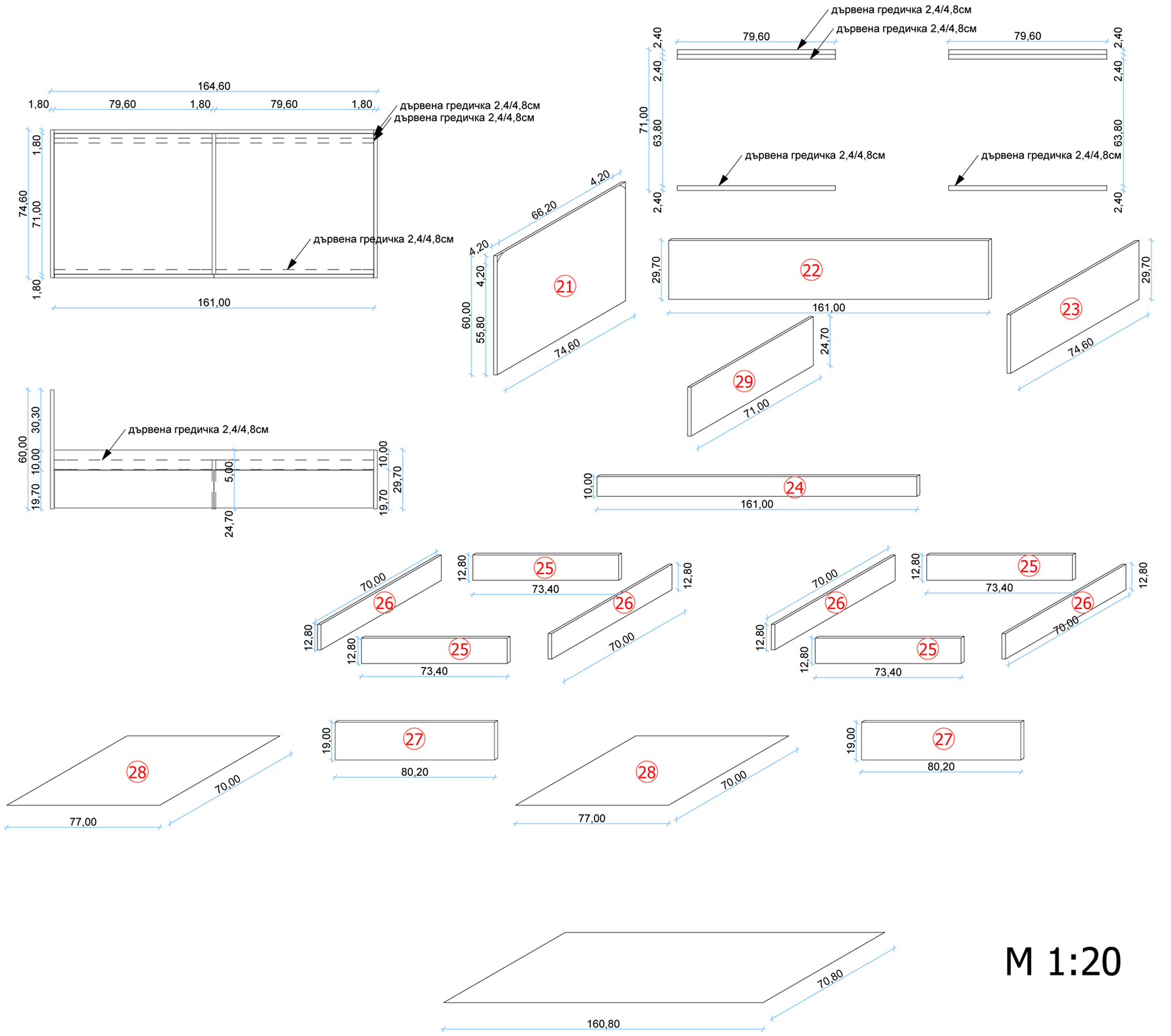

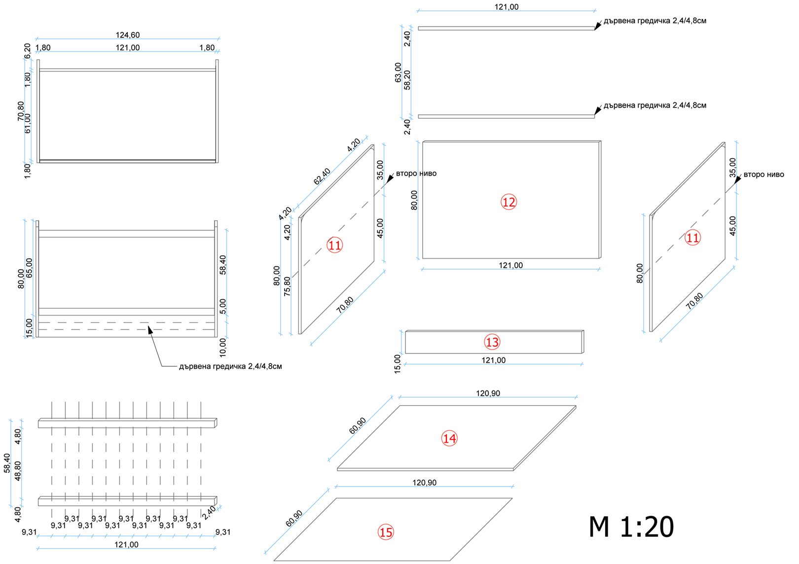

Пробвах се още преди пет години за баткото. От скоро и сестричката му се шири в леглото кошарка. Размерите обаче аз си ги измислих според стаята и това как ми се връзваха. Изходен ми беше размера на дюшека като избрах по-големия 70/140см. По-малкия по спомен ми се върти 60/120см. Единствено за разкроя на дунапрена и мушамата за повивалника ми помогна мой съсед и приятел -сръчен шивач.
