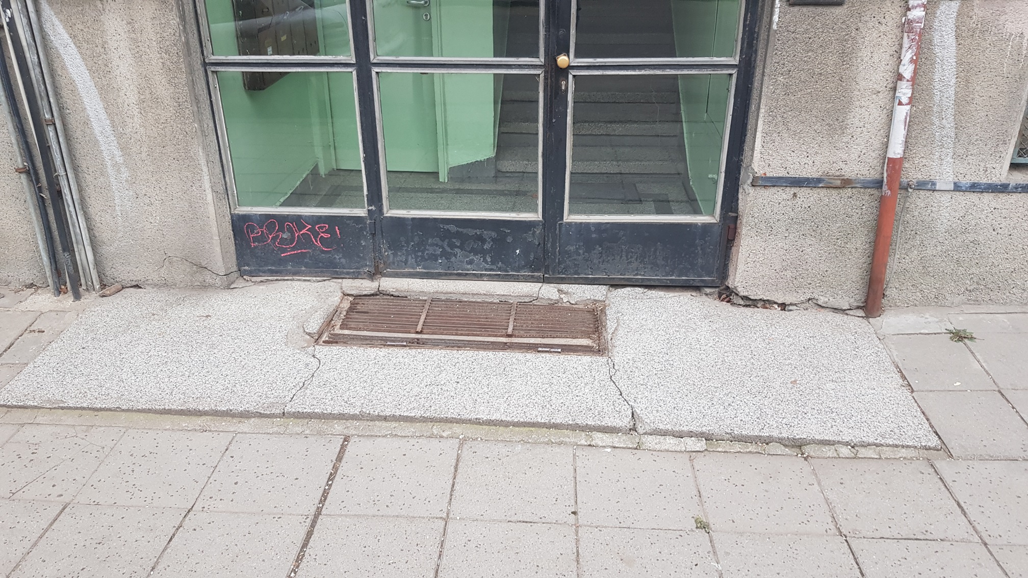

Здравейте.
Имаме пропаднала плоча пред входа на кооперацията ни.
В резултат на саниране от алпинисти и увиснали улуци.
И всичката вода течеше пред входа.С години.
И виновниците не си го оправиха.
Та как да се повдигне и укрепи?
Гледал съм клипчета в които пробиват на няколко места плочата и наливат някаква разширяваща се пяна.
И тя повдига плочата.Има ли у нас хора,които работят с някаква подобна технология?

Тва пропадане е масово при панелните блокове, не знам от какво се получава, някво слягане. Единственото читаво решение е да се махне и да се направи нова плоча, има няква програма по общини които дават пари за материали но майсторите са си от парите на входа. Проучи по въпроса и не харчете бадева пари за глупости с дупки с пяна.

Това е фундаментче от изтръскан бетон, дори без арматура, върху насипан боклун, нетрамбован. Масово явление.

И по снимка даже не чак толкова зле. Има къде, къде, по, по, най ...
То т'ва още по време на строителството не е било направено читаво.
Каква вина и от кого я търсиш?
P.S. Забрави за всякакви пени и подобни простотии. И да има, ще излезе не златно ами диамантено.
Къртене на тоя боклук, изхвърляне и нов бетон с необходимата арматура.
+ Оправяне на улуците ако има проблем с тях.

Слягане има при всички насипи, а около сградите обичайно е насип. Неизбежно е. Може да се сведе до минимум със сериозна трамбовка, която обичайно не се прави. А също засипване с подходящ материал (трошен камък), неподатлив към слягане, но поради значително по-високата му цена се ползва, наличното, най-евтиното, а и в обратния насип се набутва и всичката измет от обекта. И слягането гарантирано :x
Така че настилките пропадат. И да проникващата вода под настилката е катализатор на слягането. А в някои случаи водата изнася материал под настилката и се образуват ями :shock:
Та обичайно явление. Към това явление може да се причисли и разпадането на тротоарните бетонови плочи и ремонта става пълен.
В крайна сметка се присъединявам към съветите за разбиване на плочата. И според мен на нейно място да се положат тротоарни плочи или уни паваж. Ако издържат на атмосферните условия, но пропаднат отново, може да се пренаредят и нивелират.

Защо трябва да се разбива плочата? Не може ли върху нея да се направи замазка с подходящ материал (специални лепила и подобни) - примерно 5-7 см с арматура захваната за долната плоча?

Алпинистите ползват въжета,Тези въжета къде опират-ами в улука.
Като виснат двама -ето ти увисване на улука-т.с явява се най ниската му част.
Всичката вода от покрива се излива точно пред плочата.
На другите 2 входа плочите им си стоят здрави.А блока е на поне 70г.
Опитахме да оправим улука,но натиска отдолу нагоре трябва да е поне 200кг.
Много неща са възможни, но като се задигне нивото пред входа, трябва да се преработва вратата и ще се получи неудобство от праг към фойето. Неприемлив вариант. [-X
