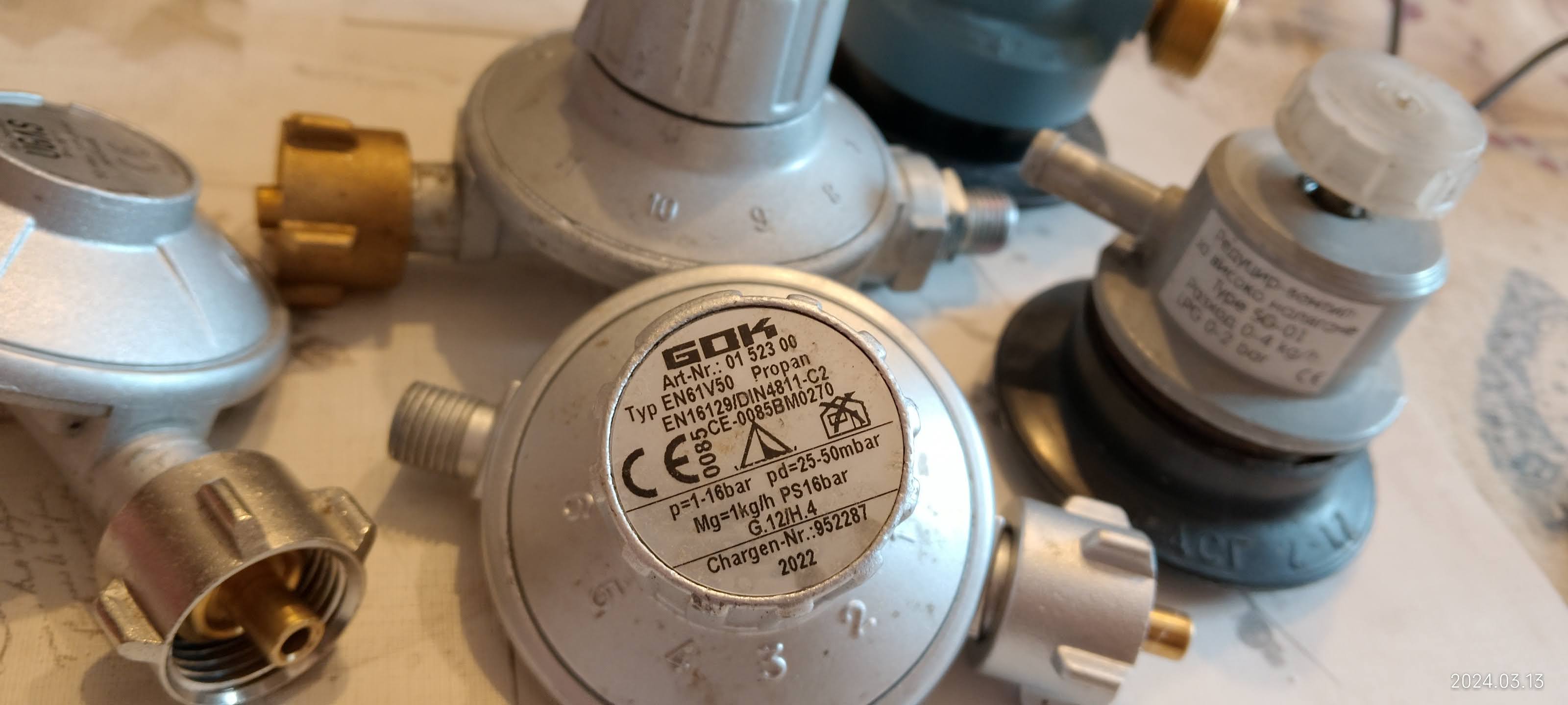

Опитвам се да те накарам да мислиш в някаква насока, която и на мен не ми е понятна, но съм попадал на теми, в които се е коментирало, че домакинските уреди идват с различни "дюзи" в зависимост от това дали са на природен газ или пропан-бутан. Конструктивно всичко е същото, но неправилната форсунка провокира пушлив пламък - при теб всичко е работило както трябва до момента т.е. няма грешка във форсунките, грешката може да е просто в налягането след редуцира. Пробвай с друг редуцир или си вземи от тези с врътка отгоре (не са точно редуцири, но можеш да си "играеш" с налягането).

С тези отгоре 30 милибара ще докарам трудно. Имам 2ра бутилка с която ще пробвам. Тази и без това е почти празна. Ако не стане ще пробвам с друг редуцирвентил. Ако пак не стане ще отварям тръбите за газта по бойлера.
Благодаря за коментарите. Даваш ми повече увереност, че проблема може и да е преди бойлера . А туй е един вид надежда. Надежда, че ще спестя едни пари и ще си ползвам още време този бойлер.
