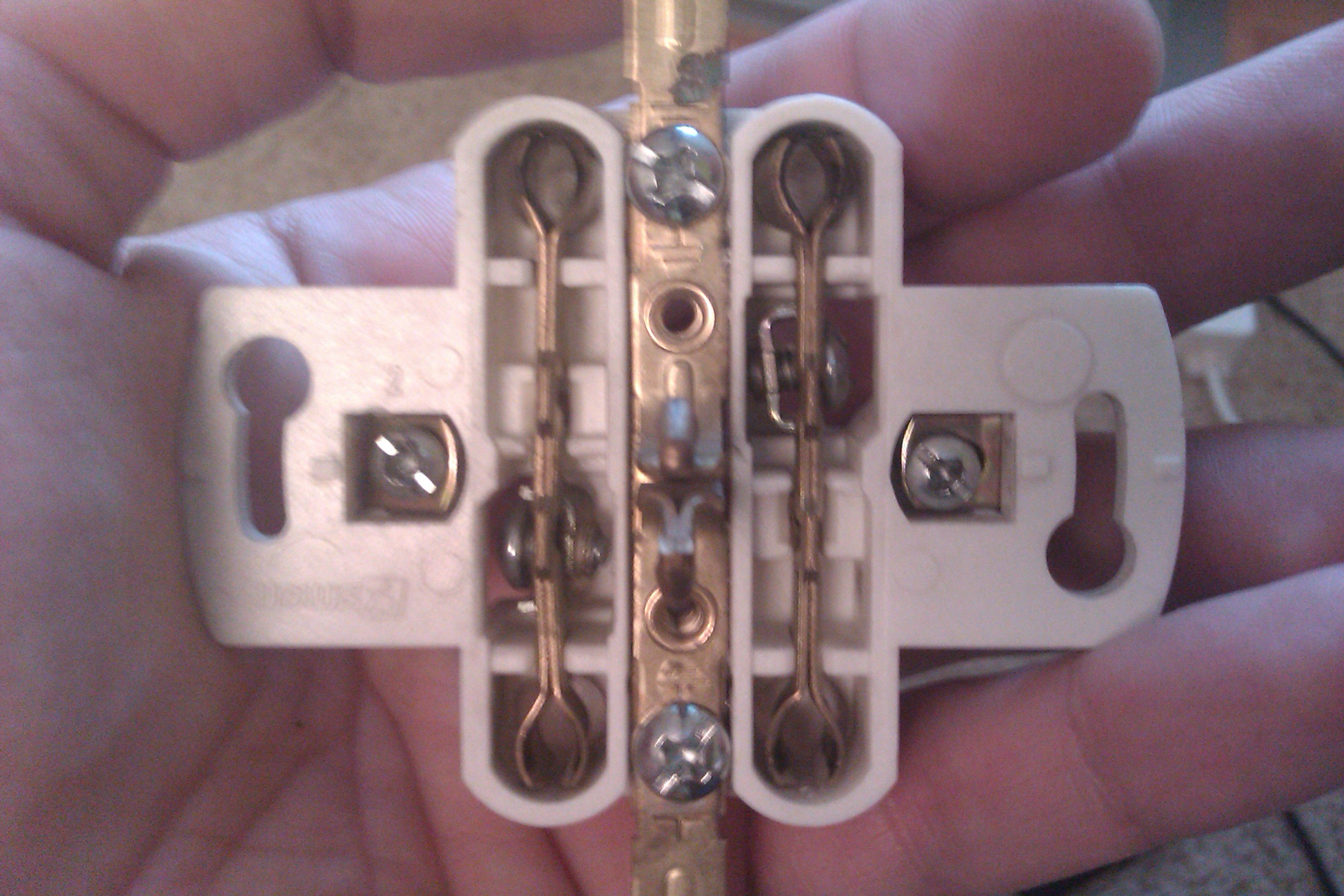

Sphinx написа:Пробвах разклонителя в друг контакт и всичко е ок, пластините му не светят, много странно...!?Може да доведе до токов удар.
Ще разглобя контакта да го зануля, а и открих втори контакт, който е офазен(демек по-пластините има фаза) това до какво може да доведе?
Имаш два варианта:
- да е свързан грешно, като фазата е изведена на зануляващите/заземяващите пластини;
- да нямаш надеждна нула и тя да се офазява от консуматорите на друга фаза от съседите - също много лош вариант, понеже напрежението се покачва на твоите контакти неконтролируемо от твоя страна над 240 до 380 волта и може да се повреди нещо или някохй да го удари тока от корпуса на някой уред.
Изобщо включване на мощни електроуреди през удължител, вградени фурни през щепсел ... не бих го препоръчвал на никого.
