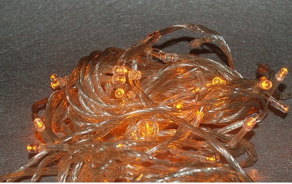

довечераще обсъдим и ще пиша какво сме решили. Друго да попитам ,че виждам че сте компетентен ,колко според вас е разхода на тези коледни лапички и може ли с тях скрито осветление да се направи вместо лед лентите че те са скъпи да речем на 5 метра скрито осветление тези са 10 метра ако ги сложа двойни на по 5 метра и ги сложа в скритото осветление като да речем ги набуча на нещо като тунка дълга гума (че е кръг формата )да светят нагоре като първо залепа кухненско фолио тънко говарското и може да е П образно да насочва светлината на горе към тавана дали ще стане? то е само декоративно и трбва леко да излиза светлиан от скритото осветление не е задължително да е супер силно ???? че лед лентите са скъпо 6-7 лв метър + трансформатор + разхода на ток.....а това е 7 лв да речем тези коледни лампички....знам, че жълтото е най-слабо кажи речи но май такова ни трябва като цвят

те като гледам са с диодчета не са нажежаема жичка ???какво мислиш по въпроса с консумацията ? а ако не се пипат предполагам ще си са надежни няма кой да бърка в канала да къса кабелчето дали ще свети достатачно, че да се види тази светлина макар и по-слаба
jordanvass - майстор
casparcho написа:
те като гледам са с диодчета не са нажежаема жичка ???...
Я го снимай това чудо да го видя, че ми стана интересно. Мен нещо ме обзема съмнение да са със светодиоди, но нищо чудно.

:) забравила съм да ги кача
Да, права си, верно са със светодиоди. На всичко отгоре и аз съм имал вкъщи такива, пък да не знам. Ама така е, като жените купувате тайничко от мъжете си.
А сега сериозно: измерих ти консумацията
гирлянд със 100 лед има максимална консумация 42 милиампера или малко под 10 вата
гирлянд с 80 цветни лампички с нажежаема жичка има максимална консумация около 280 милиампера или около 60 вата
Тоест лед осветлението е в пъти по-икономично, което си се знаеше отдавна де.
Тези лед гирлянди ми се видят доста по-читаво направени от обикновените лампички. Аз бих пробвал с тях, макар и с някои резерви.
