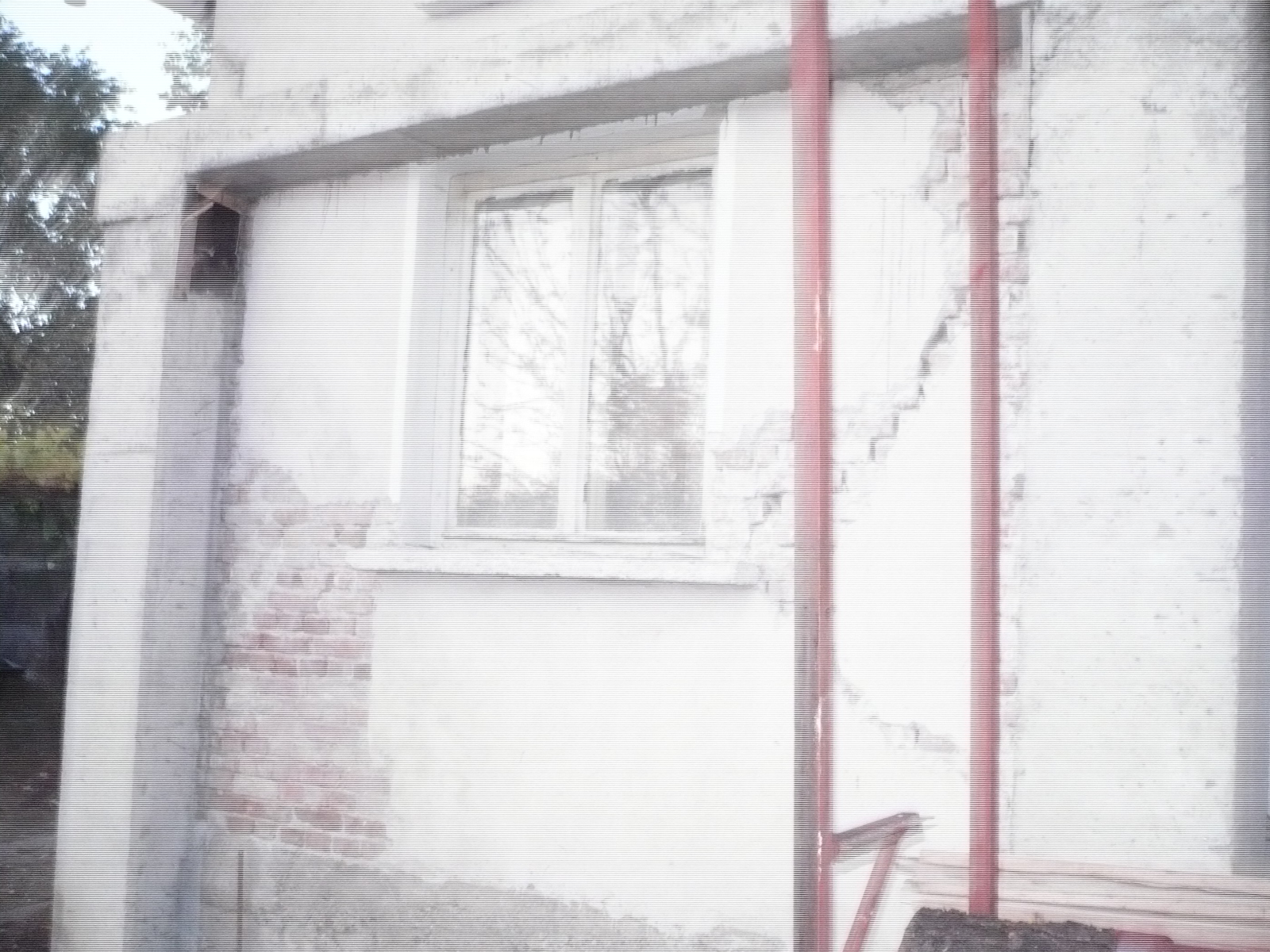

Здравейте всички!Благодаря първо на всички колеги за мненията!В крайна сметка решихме къщата да се укрепи!Изкопахме и сега връзваме арматура и утре се надявам бетон!Довечера снимки!Поздрави на всички съфорумци!

VLADO66 написа:Ще се съглася с мнението че къщата е построена извън всякакви противоземетръсни норми и при сходни поражения от земетресението на къщи в Пернишко комисията даде предписание да бъдат съборени.За съжаление това е положението.Според мен в тази къща е опасно да се живее.От самолет се вижда че не основите са поддали,а първия етаж не издържа натоварването на втория.Оттеглям си поста.Вече сава за живеене.

До тук добре. Арматурата от старата плоча вързахте ли я за новата арматура?
Хубаво си почнал, ама защо не укрепи и втория етаж? По някое време може да
решиш покрива да сменяш и щеше да ти е голямо улеснение.
А фотоапарата не са ти го оправили.
Лек ден и успех!

Супер е станало.На мен ми предстои подобно укрепване,ако може да споделиш някаква ориентировъчна цена.

Здравейте!Ами да ви кажа честно си наех фирма с арматурен цех само за кофража и желязото!Спазарихме се аз да си изкопая,те правят кофража и аз си наливам бетона!Те си правят скари,връзват арматурата и декофрират след това!Поръчвах си готов бетон и за това укрепване отидоха 10 кубика Минах всичко с 4500лв и съм много доволен от направеното Толкова ми искаха за проекта Плочата я надупчихме през 50см с шишове и със заварка за новата арматура а където позволи на места я разбихме да се покаже желязото и го вързахме!Дъното на кофража стоя 3 седмици Трудоемко е наистина но спокойствието си заслужава!Благодаря на всички за мненията!Продължаваме напред!Имам по подробни снимки но след обработка ще ги кача!Поздрави
